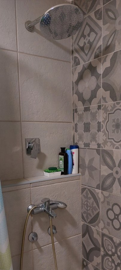

Nista ljudi kao sto naslov kaze, stavio sam verovatno se zove "ugradna" ruza tusa tj ta cev sto ide u visinu je iza plocica i samo izvire gore mala sipkica i visi ruza.
Cim se malo duze ne koristi od kamenca se ti otvori zapusavali pa su prskali u stranu i vremenom nismo koristili uopste, preksinoc zeni dodje da stisne ono dugme i da se tusira koristeci ruzu ali se stvorio neki ogroman pritisak i prskalo je ali jedva pa je brzo ugasila. Koristili smo obicno creva tusa sve ok ali danas je voda iz ruze sama krenula i stala iako niko nije bio u tusu.
Sad ne znam ni sam odakle da krenem, verovatno cu kad ugrabim vremena nazvati majstora da pogleda ne znam da li je moguce od pritiska i da pukne nesto iza plocica, da li da kupujem novu ruzu uopste jer je ovo uzas koliko se zapusava i da li je moguce da izbegnem razbijanje plocica ako se verovanto nije desilo nista u pozadini da moze samo nekako da se iskljuci kad se skine glava baterije posto sam totalni laik i generalno ne znam ni sto sam stavljao to. Komisinici sam javio da li ima mozda neke fleke ako pusta neka voda kaze da nema nista i da je sve ok.
I ja tako "servisiram" ružu, s tim što svake druge godine npr dodatno čačkalicom "džaram" gumirani deo mlaznica jer ih ima puno, nešto tipa 130-150. Najgore za ružu je nestanak/dolazak vode, i onaj pesak koji tad protiče..
Bas potopim bukvalno celu tu ruzu u vinsko sirce ili samo te otvore? Ruza mi je crna plastificirana ne znam koliko ce to stetno da bude.
Pogledajte prilog 193798
Ovo je odlično urađeno, da ruža bude nezavisna od baterije i da se podešava iznad nje, posebno.
Moja ruza ima silikonske s*i*s*i*c*e, 100 komada, jednom mesecno potrosim pet minuta tako sto svaku stisnem prstom, kamenac se smrvi i ispere pod jakim mlazom. Toplo preporucujem takvu ruzu.

Nikakvih problema nema sa sircetom,ostavis da prenoci i to je to. Neke hemikalije,znaju da naprave problem,meni je recimo hemija protiv kamenca iz auto-perionice ostavila fleke na sanitarijama.
