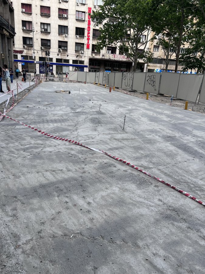

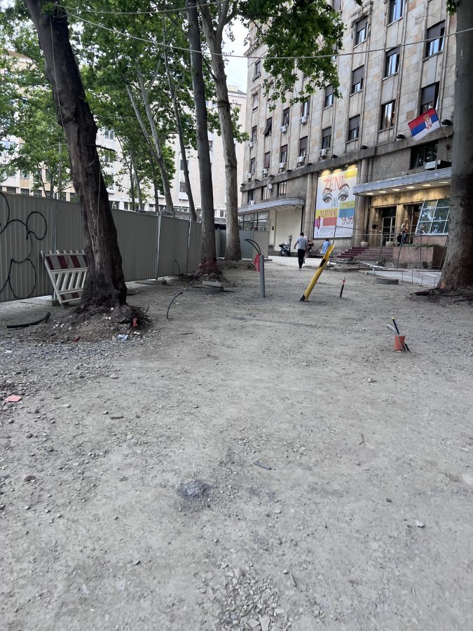

Počeli su izgleda da poplocavaju, boja nije nikako kao sa rendera ili su samo ploce prljave. Mislim da je @Вожд na prve dve fotografije uhvatio zapakovane ploce.
