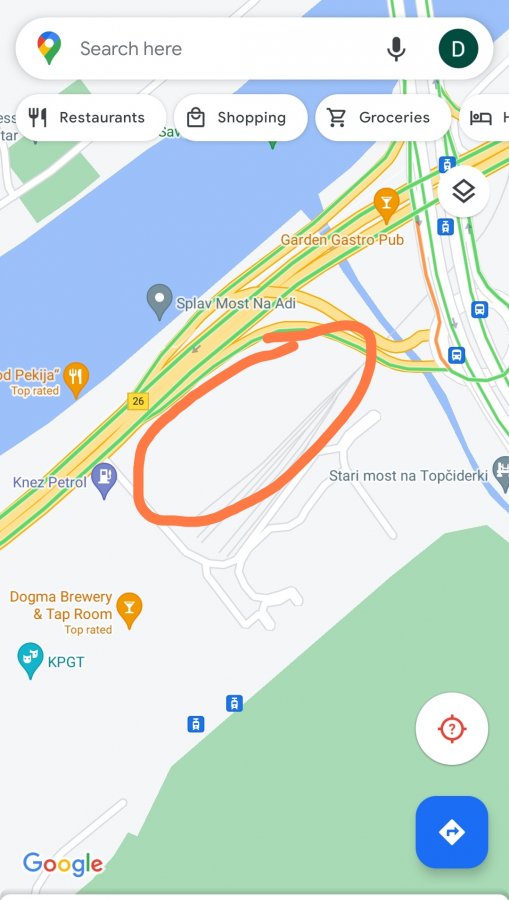

Jel zna neko kakva je situacija parcetom zemlje kod mosta na Adi? Tamo gde su bili oni silosi pored pumpe knez Petrol.
Delije mi da tu moze biti lepo za stanovanje. Sta mislite?

Beograd na vodi a kolko sma cuo ne smeju da se grade stanovi zbog zracenja od silosa ... A po meni je idealnijanlokacija za zivot iza ade gde je policija sad i cela ta strana

Tačno
Upisani vlasnik parcela je privredno društvo Beograd na Vodi Doo.
Kada će se graditi nije mi poznato.

Uh..i meni je to mesto iza policije savrseno. Tu u policiji sam cak i radio par meseci i mogu reci da je savrseno. Pogotovo kad je lepo vreme. Ali nisam nigde video da se spominje gradnja stambenot naselja?
Ne sponinje se hipoteticki sam rekao da je to najlepse mesto gde bi trenutno moglo da se gradi....sve ti blizu sa tog mesta grad ada kosutnjak autoput nbg

Gde lepo za stanovanje, taj rukavac i Topčiderska reka, malo malo pa smrde. Nekad je tu smrad toliko nesnosan...
Plus količina saobraćaja...
