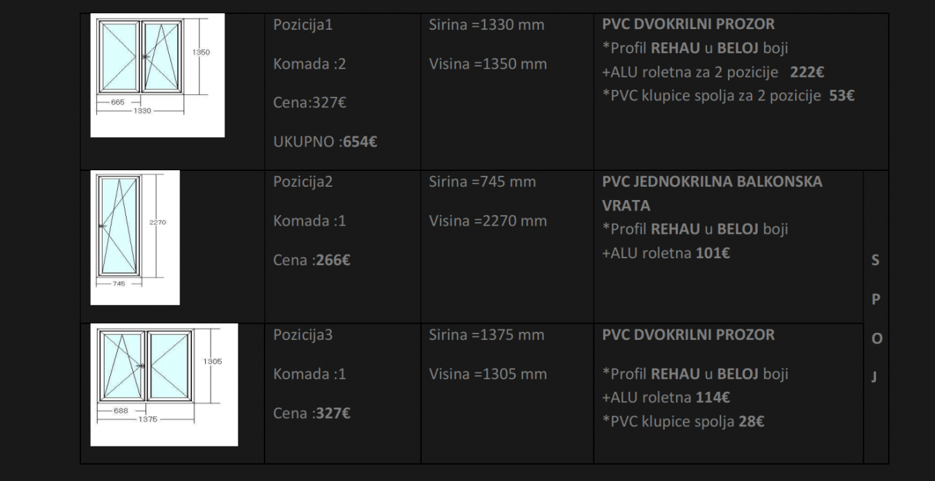

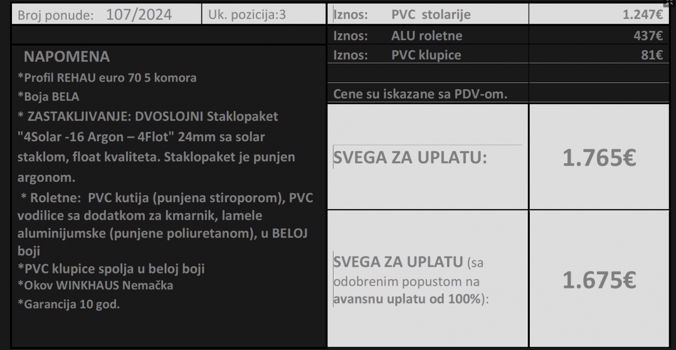

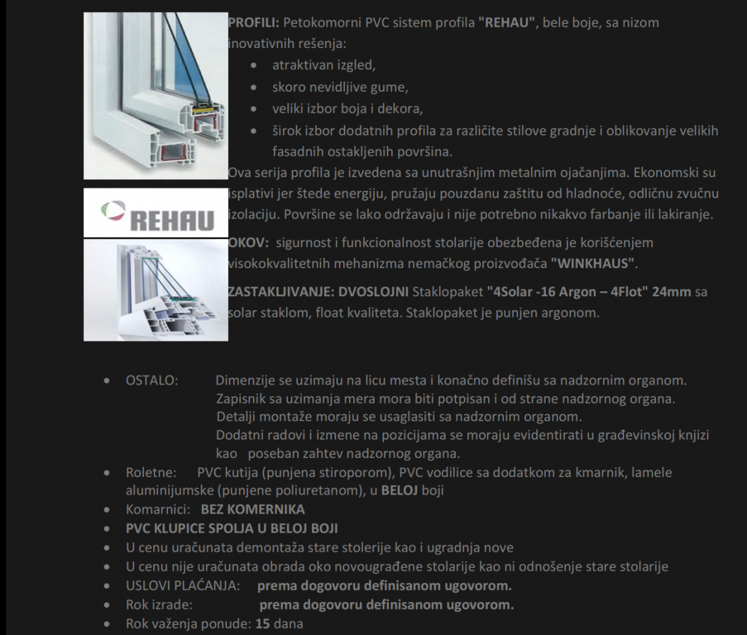

Pozdrav, nov sam na forumu. Treba da radim PVC u stanu kako bih rešio problem sa bukom (lavež komšijskih pasa, buka kamiona koji odnose smeće, vozila i slično...). Ne razumem se uopšte u PVC, od firme Roloplast Mošić sam dobio ovu ponudu pa me zanima šta mislite o njoj. Inače iz Sremske Mitrovice sam, dobio sam predlog da proverim i u firmi APC Ruma pa ću i to videti. Ako imate još neke predloge, slobodno napišite
Pogledajte prilog 216760Pogledajte prilog 216761Pogledajte prilog 216762
Tražite od Mošića manje zvučan Profilink profil, ali sa specifičnim troslojnim staklom za buku (naći ćete na ovoj temi, par stranica unazad).
Zatražiću od Mošića i tu ponudu pa ću videti kolika je razlika u ceni. U međuvremenu sam dobio i ponudu od APC, cena je skoro ista ali su mi oni ponudili Veka Effect 5-komora seriju profila. Takođe mi je čovek preko telefona rekao da oni ugrađuju valjda i horizontalnu prečku kod balkonskih vrata ako sam dobro zapamtio i da je ona bitna za dugotrajnost. Pitao sam i njih za taj profilink profil s troslojnim staklom, tu mi je rečeno nešto tipa da i dvoslojno staklo dovoljne debljine može rešiti problem buke, a tu su i drugi faktori poput kvaliteta ugradnje i slično. Da ne dužim, stvar je u tome što ja trenutno imam staru drvenariju i bukvalno čujem sve spolja. Ranije nisam toliko obraćao pažnju na sve to, ali u poslednje vreme naselje u kojem živim je postalo dosta bučnije i više se jednostavno ne može tolerisati. Opet naglašavam, ne razumem se u PVC, ali moram pitati zar ne bi onda u mom slučaju i jeftinija varijanta možda rešila problem koji imam. Mislim, bio je čovek iz Mošićeve firme da uzme mere i tad sam mu rekao tačno koji je problem i onda je on na osnovu toga preporučio ove Rehau profile sa dvoslojnim staklom.
