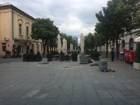

A šta ćemo sa nivelisanjem? Pojedine ploče štrče 5-10 mm odokativno i osećajno. Mala kocka, jednom
prođeš i bacaš cipele. :o Ova pešačka zona bi morala da sija kao u bajci, sa savršenim dizajnom i izvođenjem. Ovo ne dobija ni prelaznu ocenu.

i za kraj nekoliko detalja radova iz Gospodske
potpuno je nejasan raspored popločavanja i uklapanja malih kocki. To kao da je odokativno urađeno... deluje potpuno neuredno i neravno

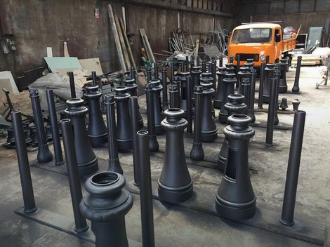

Spremni i kandelabri
TwLktkqTURBXy9lMGZhMjlmYWQxOGQ3ZDY2MDIwZWY5ZDI0MGZhMTBmZC5qcGVnk5UCzQMUAMLDlQLNAdYAwsOVB9kyL3B1bHNjbXMvTURBXy8xZDc0Y2I0MTcwNTk1MDQzNjYyOWNhYmQ2MDZmNTBmNi5wbmcHwgA
Stilizovani kandelabri još od početka juna su spremni za Gospodsku ulicu. Fotografiju stubova podelio je na gradskom Vajber četu arhitekta Folić, a oni su podsećali na - šahovske figure.

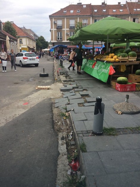

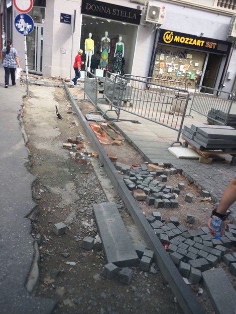

Kaldrma koja se stavlja ne sme imati razmake između kocki koji nisu zaliveni cementom skoro do kraja. Ako se to ne poštuje, razmake popuni zemlja i prašina, pa onda tu počinje da raste ne samo trava nego i poveći korov. Sve zavisi koliko ima zemlje. Koliko to neuredno ubrzo počinje da izgleda se može videti na gornjem delu pijace.
Pogledajte prilog 4
Pogledajte prilog 7
Pogledajte prilog 6
Pogledajte prilog 5
Nažalost upravo tako rade u najvećem delu Gospodske ulice. Ako se to ne ispravi sada, dok prazan prostor izmeđi kocki još postoji, najlepša ulica u Zemunu će ubrzo izgledati kao seoska livada u nekom kamenom kršu. Sem toga, kocke se stavljaju krajnje nepravilno i neuredno. Često se ne slede ni pravci redova, ni međusobni razmaci, ni visine. Izgleda da ovde ne postoji nikakva kontrola. Koliko bačenih para.

A jaooooj :O šta uradiše ovi bre :shock:
Ovi zazori su ogromni i neujednačeni :o Ma sve je uradjeno totalno amaterski.
Valjda će neko iz medija da pokrene ovu temu. STvarno žalosno da se uloži toliki novac i kvalitetni materijali, a da urade ovako ofrlje Nadam se da će neko od odgovornih da robia barem nekada za ovaj kriminal.
