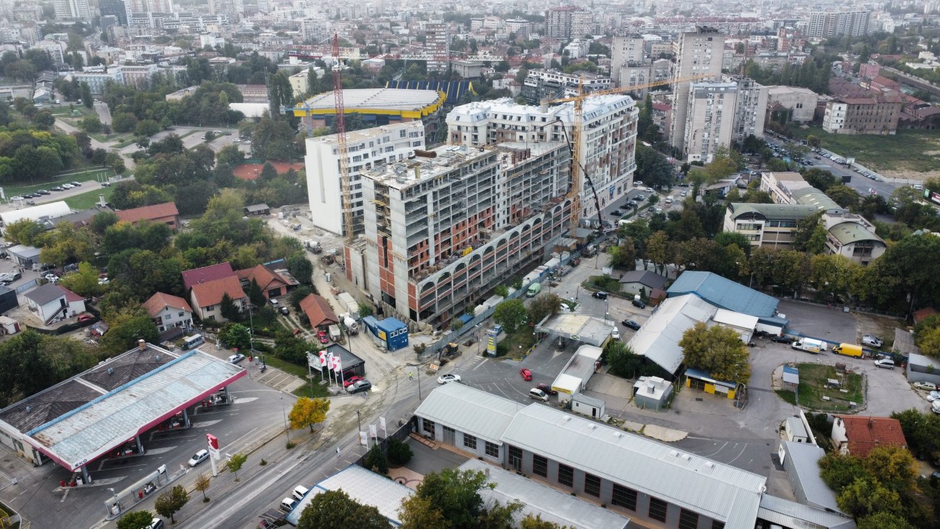

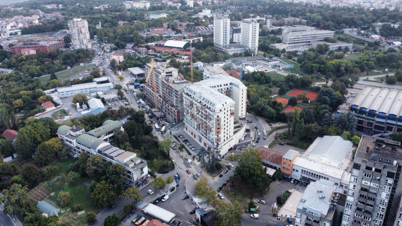

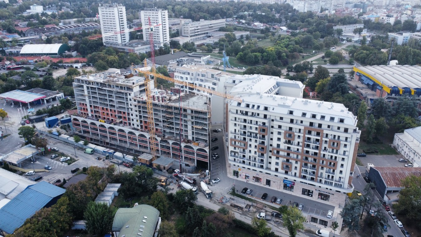

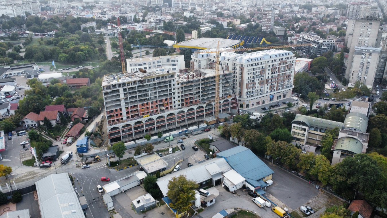

Kako je ovaj razmak između dva objekata ovih gabarita dozvoljen mi nije nikako jasno (za ovu minimalnu servisnu saboraćajnicu)... Ne znam da li i nova zgrada ima prozore na toj strani?
Normalnije bi bilo da je i prethodna zgrada izgrađena skroz do placa nove zgrade i da se onda su iste praktično spojene, a ispod ostavljen prolaz za potrebe saboraćaja. Sumnjam da bi i investitor kukao pošto bi imao vmogućnost da izgradi više kvadrata.
Razmak je kriminalno mali.
Nova zgrada nema prozore na toj i suprotnoj, bočnoj strani.
Kako se dobije građevinska dozvola za ovo?
Zato nova zgrada i nema prozore na toj stani, nisu mogli da ih dobiju (a i zašto bi imali)....
Međusobna udaljenost slobodnostojećih višespratnica i objekata koji se grade u prekinutom nizu, iznosi po pravilu najmanje polovinu visine višeg objekta, tako što se obezbeđuje udaljenost novog objekta od granice susedne građevinske parcele.
Udaljenost se može smanjiti na četvrtinu, ako objekti na naspramnim bočnim fasadama ne sadrže naspramne otvore na prostorijama za stanovanje (kao i ateljeima i poslovnim prostorijama).
Udaljenost planiranih od okolnih objekata, osim objekata u nizu, po pravilu je 5,0 m. a minimum 4,00 m, ako jedan od zidova objekta sadrži otvore za dnevno osvetljenje.
Za izgrađene objekte koji su međusobno udaljeni manje od 4,00 m ne mogu se na susednim stranama predviđati naspramni otvori stambenih prostorija.
Višespratni slobodnostojeći objekat ne može zaklanjati direktno osunčanje drugom objektu više od polovine trajanja direktnog osunčanja.
Pri izgradnji objekata koji se grade u neprekinutom nizu, na novom objektu se ostavlja svetlarnik iste veličine i simetričan svetlarniku postojećeg objekta.
