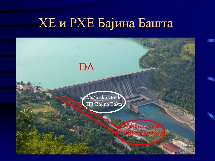

Princip rada je potpuno isti, voda u Zaovinsko jezero takođe dolazi i odlazi u jezero Perućac.
Šta više i postojeća HE Bistrica bi se mogla prepraviti u RHE
Na slici je masinska zgrada i preliv, a dovodni/odvodni tunel je prečnika preko 6 metara i ide iz jezera Perućac pored HE Bajina Bašta.
Hidroelektrana ne može biti na suvom, niti je neko lud da baca vodu.
