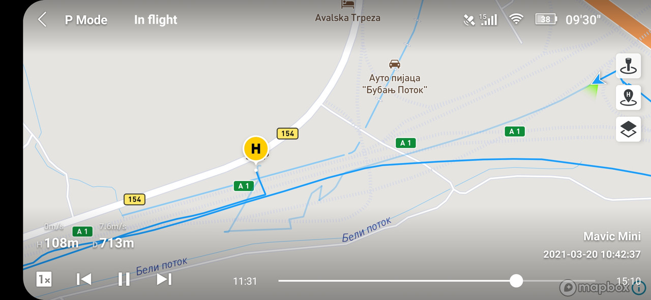

ĆoRaVa_SoVa » 25 Mar 2021, 11:53[/url]":38m1aoub]Gledam sada app koju koristi dron i vidim da je iscrtana petlja Bubanj potok, po ovome bice iskljucenje za Bg skroz desno i ide preko nadvoznjaka ka starom ukljucenju-iskljucenju.
<a href='https://postimg.cc/671SLL8f' target='_blank'><img src='https://i.postimg.cc/nzHJx3Zg/Screenshot-20210325-104227.jpg' border='0' alt='Screenshot-20210325-104227'/></a>
Verovatno koristi podlogu OpenStreetMap
https://www.openstreetmap.org/#map=16/44.7210/20.5437

Nego, kada se to pusti, a ako ne grešim rekli su da će da se pusti sektor 4 i petlja Petlovo brdo istovremeno, da li će biti u funkciji ova rampa/isključenje iz pravca Bubanj potoka ka Beogradu?

[url=http://beobuild.rs/forum/viewtopic.php?p=834677#p834677:1fmzulxv je napisao(la):
ĆoRaVa_SoVa » 25 Мар 2021 10:53 am[/url]":1fmzulxv]Gledam sada app koju koristi dron i vidim da je iscrtana petlja Bubanj potok, po ovome bice iskljucenje za Bg skroz desno i ide preko nadvoznjaka ka starom ukljucenju-iskljucenju.
https://i.postimg.cc/nzHJx3Zg/Screensho ... 104227.jpg
Излазна рампа са обилазнице према Београду и тако је одавно у плану. Тиркизна боја је надвожњак изнад обилазнице.

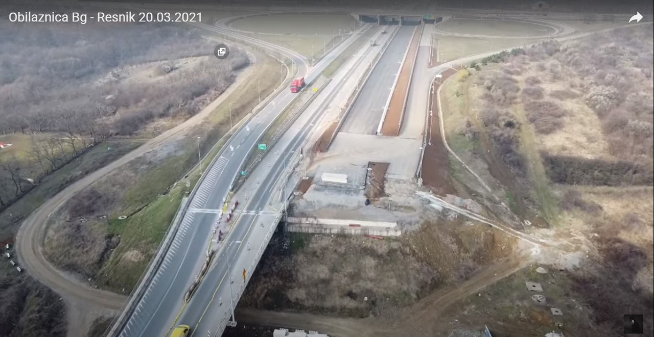

Od te rampe se odavno odustalo da bi ostala petlja sa Kružnim putem. Nema tragova ni traka ni stubova na toj poziciji na svežem snimku (od 4:10).

Arnorian » Нед Мар 28, 2021 6:53 am[/url]":y2c3tyot]Od te rampe se odavno odustalo da bi ostala petlja sa Kružnim putem. Nema tragova ni traka ni stubova na toj poziciji na svežem snimku (od 4:10).
[youtube]https://www.youtube.com/watch?v=ofzAubDIojQ[/youtube]
Mada i na mapi koju si ti okačio, kao i na snimku, na mestu gde bi trebala da krene rampa se vidi neko proširenje... Da nisu slučajno odustali trenutno pa će u narednoj fazi, zbog imovinsko-pravnih odnosa nisu mogli da reše ili šta god.
Nema nikakvih radova na toj rampi ali meni deluje kao da je predviđena pozicija za neka buduća vremena, eventualno u sklopu nastavka Sektora C. Da li će tada skidati deo brda zbog tunela pa će se lakše ubaciti ta rampa koja možda mora da malo zađe u brdu
Jasno ostavljen "zub" kod crvenog ravnjača i onih kamiona na snimku. Ali stubova za tu rampu nema jer je izgleda je neisplativo otvoriti radove a možda i nemoguće zbog pijace. Kao što rekoh privremeno rešenje je sad ovim nadvožnjakom što rade za Pančevo pa levo jer ionako tunela nema i pitanje je kad se kreće sa sektorom C
Mislite na ovo proširenje/zub?
Tu nije završeno uklanjanje zemlje i pravljenje kosine. To je na punoj traci koja ide ka tunelu, 2+zaustavna, i mora da bude široka kao na dnu slike. Uklanjanje zemlje nije završeno ni na srednjoj traci u pravcu prema Nišu na tom delu, vidi se na snimku.
Da je ostala rampa za smer sa zapada obilaznicom prema petlji Lasta ne bi više bilo petlje autoputa i Kružnog puta. Zbog toga je ta rampa uklonjena jer je to malo bitan pravac kretanja. Ako neko baš hoće da prođe tim pravcem može da se isključi sa obilaznice na petlji Avala, ide Kružnim putem i ponovo uključi na Bubanj potoku. Ovako ostaje podvožnjak i istočna truba za Kružni put, samo se pomera zapadna malo prema centru, što nisu krupi radovi. Nije da tu ima mesta za novu petlju da Kružnim putem.
