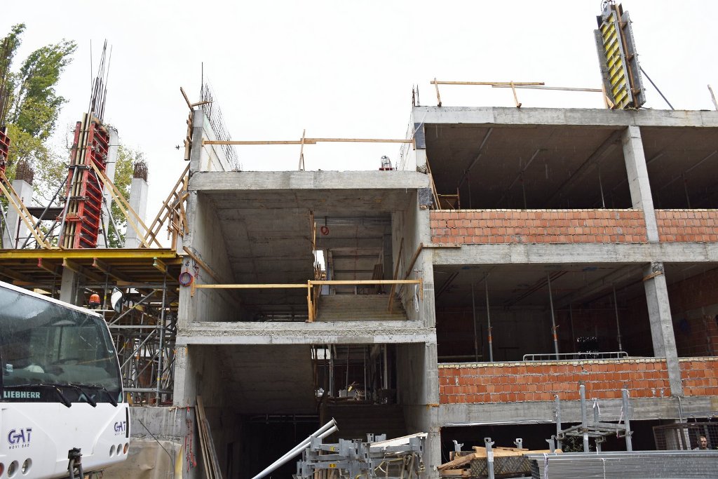

U toku izvođenja odvijali su se procesi dogradnje postojećeg objekta Centra za imidžing i dijagnostiku (CID) uz rušenje i uklanjanje postojećeg veznog dela ka Kamenici 1 i nova gradnju u istim horizontalnim gabaritima objekta spratnosti Po+SU+P+4. Postojeći objekat CID-a, koji se dograđivao bio je
lepezastog gabarita, pre svega iz želje da se postigne to da sobe Magnetne rezonance
„ne gledaju“ u sobe Glavnog objekta Kamenica 1.
Taj objekat spratnosti prizemlje i suteren sa mogućnošću nadogradnje još 3-4 etaže, pri čemu je konstrukcija (temeljna ploča i armirano-betonska platna) bila
dimenzionisana za još minimum 3 etaže. Na oba nivoa (prizemlje i suteren) objekat magnetne rezonance je toplom vezom bio povezan sa Glavnim objektom Kamenica 1. Prostorija sa magnetnim rezonatorom bila je postavljena centralno i oko nje koncentrično raspoređene ostale prostorije. Objekat koji se dograđivao je fundiran na
temeljnoj kontra ploči ojačanoj temeljnim gredama. Postojeći vezni deo bio je skeletna konstrukcija koja nema potrebnu nosivost za nadogradnju.
Prostorija sa magnetnom rezonancom korišćena je neometano, dok su se izvodili građevinski radovi na nadogradnji četiri sprata.
Projektom je predviđeno rušenje postojećeg veznog dela objekta. Da bi se omogućila neometana komunikacija između objekata Kamenice 1, PET centra i objekta Kamenica 3 izvedena je
topla veza na formiranim osloncima. Topla veza je čelična konstrukcija sa zidovima i krovom od termoizolacionog sendvič panela. Nakon ovih radova, pristupilo se demontaži krovne konstrukcije i rušenju dela objekta koji je postojeća veza sa glavnim objektom Kamenica 1.
Prema rečima inženjera
Petra Salatića, radovi na ovom objektu bili su izazovni prvenstveno iz razloga omogućavanja neometane komunikacije pacijenata i zaposlenih i njihovog kretanja u objektima. Prostorija sa magnetnom rezonancom korišćena je neometano, dok su se izvodili građevinski radovi na nadogradnji četiri sprata. Nakon dogradnje objekta, urađena je rekonstrukcija postojećih prostorija CID-a.

Ploča na objektu nije primala opterećenje od dogradnje
Na početku izvođenja radova, demontirana je krovna konstrukcija. Da bi se neometano odvijale sve procedure u bolnici Kamenica, postojeće ploče nad prizemljem nisu na sebe primale opterećenje od dogradnje. Skidanjem svih slojeva sa krova ove ploče su bile u potpunosti rasterećene i kao takve ostaju u daljoj eksploataciji objekta. Prenos opterećenja dogradnje na postojeću konstrukciju objekta vršen je sistemom
zid na zid preko betonskih jastuka, jedinstvene visine 48 cm.
Pre betoniranja betonskih jastuka probijani su ankeri B 14/100cm u postojeću AB ploču na mestu AB jastuka gledano po dužini. Ovi ankeri su
onemogućili smicanje dograđenog objekta u odnosu na postojeći usled dejstva seizmičkih sila. Osim ankera, smicanju će se suprotstaviti i trenje na spoju novi – stari beton.
Betonski jastuci služili su kao
oslonac novoj podnoj ploči ispod prvog sprata. Izvedeno je optimalno rešenje
HI bond tavanica. HI bond tavanica je primala opterećenje sveže betonske mase bez pojave ugiba, i nije joj bilo potrebno dodatno podupiranje. Ona
nosi samu sebe i nije prenosila nikakvo opterećenja na postojeću AB ploču nad postojećim prizemljem. Na ovaj način sagledavanja konstrukcije svo gravitaciono opterećenje nadograđenog dela se prenosi na postojeće zidove.
Novi vezni deo objekta isprojektovan je u klasičnom armiranobetonskom skeletu. Objekat je fundiran na temeljnoj ploči debljine 50 cm i sa svim međuspratnim punim armiranobetonskim pločama debljine 20 cm.
Ono što je zanimljivo jeste da je obezbeđenje temelja rađeno
megašipovima na rasteru od 1,5 metar. Megašipovima se obezbeđenje vrši u vidu spuštanja dubine fundiranja glavnog objekta na kotu ispod budućeg iskopa za fundiranje veznog dela na dilataciji gde će biti dve podzemne etaže. Nakon završetka svih
kampada (na kontaktnoj ivici postojećeg objekta i novog iskopa) izvodili su se megašipovi Φ219.1×6.3.
Podzemni deo objekta oivičen je armiranobetonskim zidovima debljine 20 cm. Osnovni vertikalni noseći elementi su AB stubovi različitih dimenzija poprečnog preseka. Seizmičko ukrućenje objekta postignuto je
armiranobetoinskim seizmičkim platnima debljine 20 cm i 25 cm. Raspored ovih zidova dao je potrebnu krutost objektu na horizontalne uticaje.
