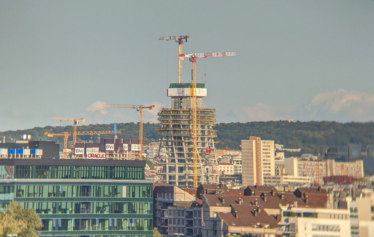

Ovo će pitanje vama stručnjacima da deluje kao totalno nebulozno pitanje potpunog laika al' šta da vam radim kad je javni forum:
Prilikom zemljotresa, da li postoji opasnost da se elementi staklene fasade odvoje i padnu na tlo? Pitam najviše zbog ovih delova zgrade gde će fasada da bude u "kontranagibu", a i zbog toga što sam nekada davno gledao emisiju o tome kako u Tokiju najveća opasnost tokom zemljotresa dolazi od padajućeg stakla.

zemljotres ne zna šta je kontranagib šta nije, ako
puknu stakla na bilo kojoj zgradi pašće kako god.

Ali zar nisu stakleni elementi (tj. njihovi nosači) već više opterećeni samim tim što se nalaze na kontranagibu?
Za ne postoji neka računica za izdržljivost tih nosača u slučaju zemljotresa? Ili je sve to na nivou "valjda neće"?
Po reakcijama na moje pitanje počeo sam da se pitam da li se uračunavaju zemljotresi kad se radi statika.
EDIT: Hajde da preformulišem pitanje - da li postoje propisi za projektovanje staklene fasade u slučaju zemljotresa? I da li ti propisi važe i za elemente staklene fasade koji su pod većim opterećenjem time što se nalaze u kontranagibu? Tj. da li o tome vodi računa struka (može odgovor da ili ne)?

Naravno. I vodi struka racuna o tome. Svaki element ima svoje tehnicke karakteristike, kada se sklope u sistem imaju svoje karakteristike - zato se radi projekat fasade u koji ulazi statika, protivpozarnost, energestka efikasnost, hladni mostovi, blabla... A vezano za kontra nagib, to nema nikakve veze, jer ovo nije strukuralna fasada, sto znaci da samo nosi svoju tezinu i tako se i proracuanava.

Arhitekte ne projektuju tehničke detalje staklene fasade niti je to deo njihovog posla. Hoću time da kažem da ne ulaze u proces serifikacije jednog fasadnog elementa staklene zid zavese, oni propisuju estetski izgled i funkcionalni deo tog elementa koji se kači na fasadu ali proračuni izdržljivosti samog elementa nisu u njihovom domenu. Stakleni element koji je odabran mora da zadovoljava odrejene kritetijume čvrstoće i kačenja u zavisnosti od tipa projekta, u ovom slučaju kontra nagib koji ti pominješ i proizvodjač atestom svog proizvoda koji je testiran pri odredjenim opterećenjima odgovara za stabilnost elementa koji se postavlja.
Svaki taj stakleni panel ima svoj atest i to je obavezan dokument pri izboru firme koja je dobila posao na tenderu. Inženjeri koji obradjuju arhitektonsko rešenje arhitekte dostavljaju ponudjačima tehničke karakteristike koje elementi moraju da ispune, u ovom slučaju se naravno uzimaju u obzir ankerisanje staklenog panela na betonsku konstrukciju kao i momenti sila koji postoje unutar njih prouzrokovani njihovim kačenjem. Takodje se uzimaju u obzir seizmološki propisi koji važe za Beogradsko područje.
Jel moze na osnovu slika ili ko prati da se zakljuci koliko spratova rade mesecno sada kada vise nema kosine, tj kada su svi spratovi Kule isti u izgradnji?

Pegasus » Uto Okt 13, 2020 1:02 pm[/url]":2rqce0fg]Jel moze na osnovu slika ili ko prati da se zakljuci koliko spratova rade mesecno sada kada vise nema kosine, tj kada su svi spratovi Kule isti u izgradnji?
Nakon završetka kosog dela, radovi napreduju brzinom od 3 do 4 sprata mesečno.
Po izveštaju iz 10. septembra - započeta je gradnja 19-tog sprata.
Izveštaj 12. oktobra - započeta izgradnja ploče 22-og sprata.
Trenutno je u fazi izgradnje 22. sprat (24-ta etaža), što je nekih 90m visine.
Visina središnjeg dela konstrukcije se približila 26. spratu. tj. oko 100m.
Hvala! Jel mozemo onda da zakljucimo da ce konstrukcija biti gotova do kraja februara? Mozda mart zbog praznika ili ako bude neka jaca zima.

vradovic » Uto Okt 13, 2020 10:42 pm[/url]":iw5bepz4]Hvala! Jel mozemo onda da zakljucimo da ce konstrukcija biti gotova do kraja februara? Mozda mart zbog praznika ili ako bude neka jaca zima.
Tačan rok se nikada ne može postaviti u građevinarstvu - može neki okviran.
U toku gradnje može se iskomplikovati 1001 problem. Tako da, ako ide kao do sada, možemo očekivati mart mesec, ali ja ću ipak tipovati na maj za kompletnu armirano-betonsku konstrukciju.
I do kraja sledeće godine da bude ustakljenja.
