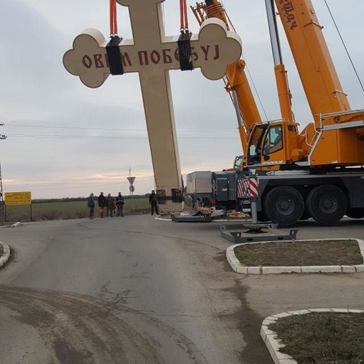

Nasilje nad gradom. Silovanje verskih simbola za korupciju i pranje para. Silovanje zdravog razuma i para poreskih obaveznika. Ruganje onima u Surčinu (i Beogradu generalno) koji nemaju kanalizaciju, pijaću vodu, asfalt u ulici i slično.
And7rey":1ktsnxfb je napisao(la):
Kao vernik kome je krst drag simbol...
POTPISUJEM SVE što je u postu iznad napisano.

dove » Ned Feb 17, 2019 10:35 am[/url]":15fc9x0x]I BEOGRAD IMA MEGA KRST Visok je 12 metara, težak 65 tona i nalazi se na KRUŽNOM TOKU
M. R. 17.02.2019. 07:28
https://www.blic.rs/vesti/beograd/i-beo ... ku/grh9gyj
nema sanse da je 65 tona, jesu oni normalni, jel znaju ti iz blica koliko je 65 tona???
