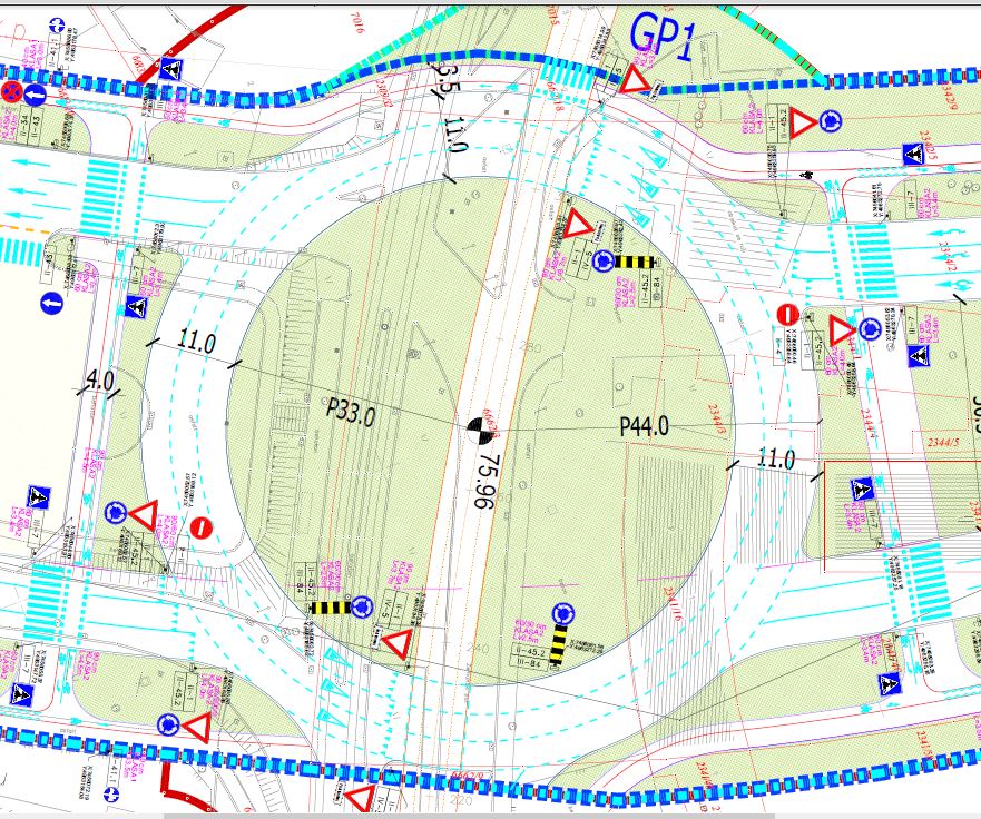

Будући кружни ток Владимира Поповића-Земунски пут
Где ће бити ново трамвајско стајалиште?
Штета што се кружним током укида преседачка тачка уз окретницу блок 20.
Чак би у том режиму са пропуштањем трамваја преседање добро функционисало. Боље да ураде семафор са 2 траке за право и 2 траке за лево ка мосту из правца Николе Тесле, 2 траке за право и 1 директна са условним за десно ка мосту из правца Владимира Поповића, и од моста 2 десно за Владимира Поповића, и два условна директна ка Николе Тесле.
Штета што се кружним током укида преседачка тачка уз окретницу блок 20.​
Verovatno će tada linija 68 da produži pravo Bulevarom Zorana Đinđića nakon raskrsnice sa Milentija Popovića, pa levo u Vladimira Popovića i preko kružnog toka na Brankov most. A moguće i da još neku liniju sprovedu tuda, plus što bi u tom slučaju mogla i jedna linija da ide Jurija Gagarina - Vladimira Popovića.​

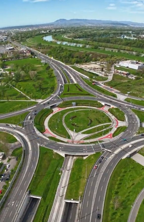

Ovaj kt, kao i onaj kod Ušča je morao da bude sa denivelisanim pravcima za mostove i poprečna kretanja, imaš bukvalno prazan papir da izgradiš najbolje rešenje i opet se biraju polovična ćaci rešenja. Šta nam vredi i novi most kada imamo ova invalidska rešenja za pristupne saobraćajnice.
Bukvalno imamo preslikane situacije kao u Zagrebu sa ovim kt koji je isto na prilazu mostu. Tamo je bukvalno sve odrađeno smisleno, denivelisani svi pravci za vozila, tramvaje i pešake, a mi gradimo ovo smeće.
A zar ne ide ka mostu produžetak bulevara Zorana Đinđića?
Ne, to je trebalo da bude neki drugi most. To je ionako bilo na dugom štapu, ali sad definitino neće biti ništa od toga, taj most bi završio u kuli u BnV.
Još nije kasno za tunel do ispred kule koji bi izlazio na Hercegovačku ili između rezidensa i terasa isto na Hercegovačku
I sta ce tu kad izadje? Nista. Ovaj most sto se pravi sluzi za tranzit sa tunelom do pancevackog mosta, ne da spoji dve obale.
