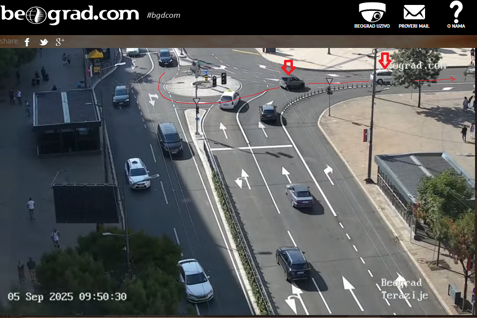

Ima znak zaustavljanja na semaforu, a trake pokazuju da onaj ko je unutra nema prednost...
Niđe veze.
Ja ne vidim nista sto pokazuje da unutar kt nemas prednost.
Zaustavne linije jasno kažu da Kralja Milana (formalno Terazije u ovom delu) nema prednost, a kako njih nema u Prizrenskoj, ona ima. Dakle, koliko vidim glavni pravac je Prizrenska - Terazije (bilo ka Slaviji ili Trgu republike). Jedino što nije jasno iscrtano je situacija da neko ko dolazi iz smera Slavije radi polukružno i već je skrenuo i nailazi na vozilo iz Prizrenske. U tom slučaju, pravilom desne strane Prizrenska opet ima prednost. Odnosno ceo ovaj kružni tok je tu kako bi se omogućio nesmetan tok vozila iz Prizrenske. Međutim, kako par metara pre imamo semafor koji ima suprotnu ulogu, cela ova egzibicija gubi i to malo svrhe što je imala i postaje apsolutno besmislena.
Čovek prilazi kružnom toku (ne čita naš forum) i sasvim je logično da ako ne vidi znak da može da skrene kuda god hoće (recimo u Prizrensku). Ne očekuje fizičku barijeru na svom putu.
Šta će radi?
Čak i da postoji vidljiva VERTIKALNA signalizacija da je zabranjeno skretanje u Prizrensku, da se ne lažemo, retko ko očekuje neki zabranjeno pravac u kružnom toku.
Ovo je čist amaterizam i debilizam ekipe koja je ovo uradila, a što da ne, i tih nekih stručnih ljudi u Sekratarijatu što ćute.
I kad smo kod ćutanja Sekretarijata - ovo vam je klasičan primer tih neutralnih i šta dovodi kada su mnogi neutralni.
Ovo na slici je katastrofa, sa svakom izmenom, u ovom slučaju dodavanjem stubića, prave situaciju još kritičnijom.
Takođe, ako nema trougla iz Prizrenske, što će reći da imaju prednost, mislim da to ovi što su već ušli u KT neće konstatovati jer su navikli da u KT imaju prednost ako su već ušli.

Kapiram da si se uhvatio skretanja u Prizrensku i sa time se apsolutno slažem ali hajde pokušaj ovo da objasniš:
A da nije u pitanju bahatost (da ne upotrebim neku drugu reč)
Саобраћајна решења се пројектују и изводе како би сви учесници у саобраћају били безбеднији, а сам саобраћај проточнији.
Саобраћајна решења се не изводе без плана и пројекта, као плод фантазмагорија гејмера, каубоја и индијанаца, уз подршку стручног лептира.
Tako je! Mora jasno da piše da Prizrenska ima prednost, ko to može da očekuje?
Ma, nemoguće je da bar većini ovih nije jasno šta i kako treba, pogotovo ovih što idu i Prizrensku.
Ali im ne odgovoara tako. Čak je najverovatnije da su ovi što odu kontra u kružni najpre zbunjeni.
(ali ne vidim da su neki problem, kad je u kontra smeru crveno)
Ne bih nazvao bahatost, jer ako je Prizrenskoj crveno dok oni idu, a još je i kružni tok, nekako je logično da mogu da prođu. Jednostavno, nema nikakve poente stavljati kružni tok, a da ne sme levo, a ljudi umorni od svega samo voze i ne žele da lome mozak sa horizontalnim signalizacijom, a znate kakve strelice su do skoro bile u Prizrenskoj.

Ne bih nazvao bahatost, jer ako je Prizrenskoj crveno dok oni idu, a još je i kružni tok, nekako je logično da mogu da prođu. Jednostavno, nema nikakve poente stavljati kružni tok, a da ne sme levo, a ljudi umorni od svega samo voze i ne žele da čine mozak sa horizontalnim signalizacijom, a znate kakve strelice su do skoro bile u Prizrenskoj.

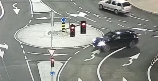

Ovo je logično? Nije mogao da skrene levo teko što će da prođe sa gornje strane, u pravilnom smeru KT-a?
Nikakav umor ili navika ne može da bude izgovor za ne gledanje ili ignorisanje trenutne signalizacije, pa čak i ako je nelogična. Svi ovi problemi i nastaju jer ljudi misle da mogu prosto da ignorišu signalizaciju ako se ne slažu s njom.
Da raskrsnica je užasna i KT je loše rešenje ovde, ali bar ovo skretanje je vrlo jasno kako treba izvršiti (apsolutno ne ovako kako je gospodin sa slike uradio).
Pogledajte prilog 250644

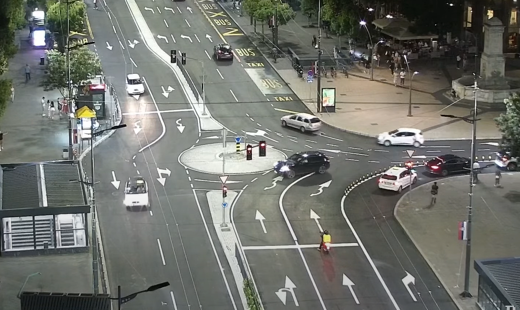

Nisam mislio na to skretanje levo. To je bezobrazluk (jeste, to što radim isto biciklom je isto bezobrazluk, ali može mi se ako nema murije i zabole me jer neću izazvati sudar u kome bih uvek sam izvukao deblji kraj).
Tako je.
Slažemo se za ovu situaciju.
Opet, ne možemo očekivati od svakoga da u svakom trenutku prati sve znakove na putanji koju svaki dan koristi. Znam da to zvuči apsurdno, ali tako je uvek kada se nešto promeni.
Sećam se kada su promenili Nušićevu u jednosmernu. Iako se pričalo danima o tome i dalje su prvih par dana mnogi po navici tamo skretali u pogrešan smer.
Meni se slično desilo na Bežanijskoj kosi kada su ulicu kod škole promenili u jednosmernu, a nju sam često koristio da izbegnem gužvu na sledećoj raskrnici. Došao do ulice, a "mojoj" traci stoje kola. Ja već popizdeo, ali mi lik pokaže na novi znak - ja šta ću - izvinim se okrenem na sred rasrsnice.
Da nije bilo tih kola, ušao bih u ulicu i vozio suprotnim smerom dok ne bih shvatio da su promenili smer.
