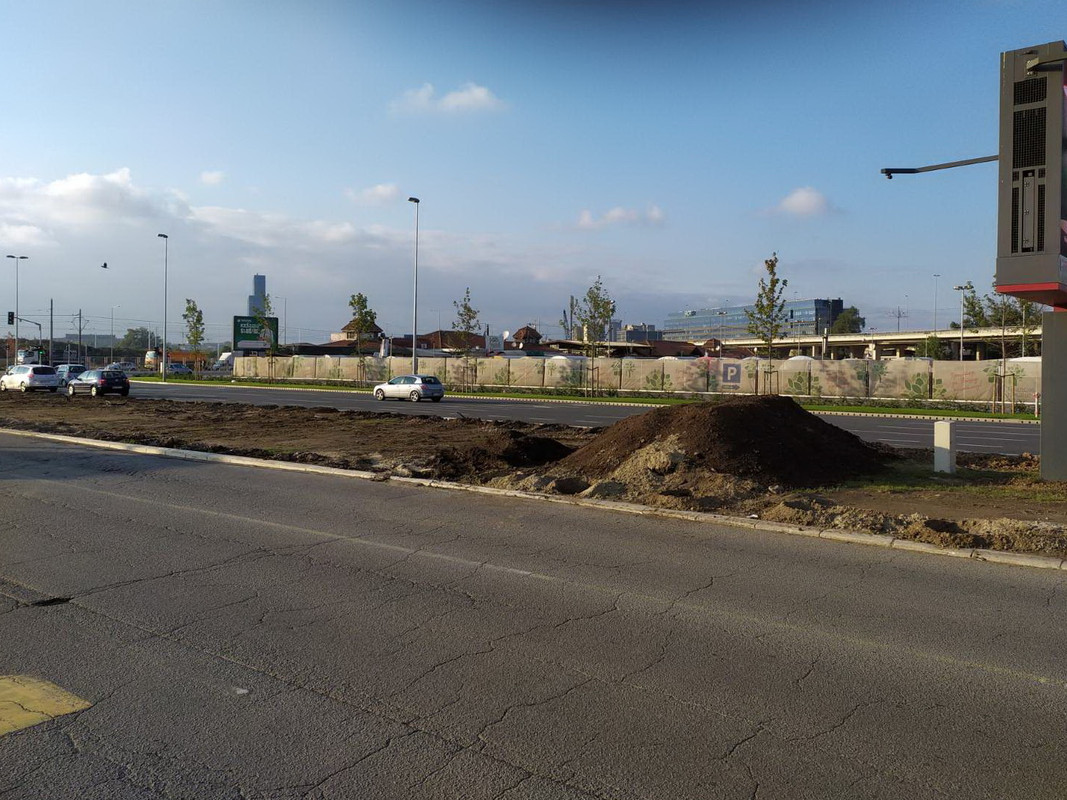

Tek sam pre par dana primetio da je verovatno nedavno ukinuto ono besmisleno polukružno uključenje napravljeno po izgradnji mosta preko Ade i da je na njegovom mestu sada bilbord.
