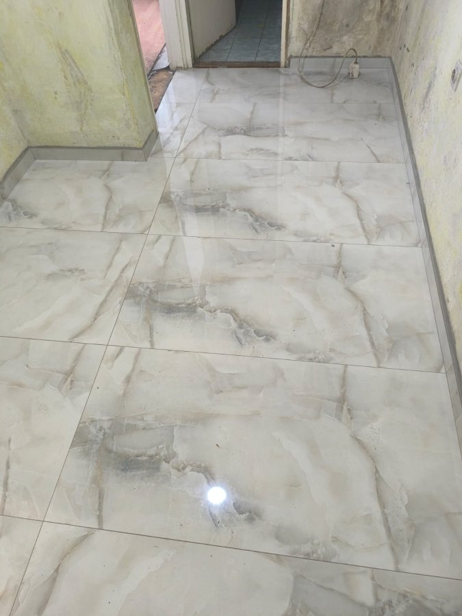

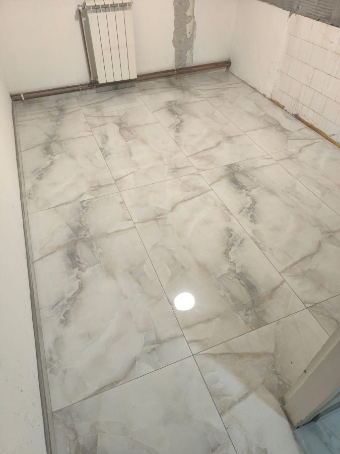

Sta bi rekli za ovaj keramicarski rad? Kum je ovo platio 26e po metru kvadratnom, nije lose, ali da li je 26e dobro?

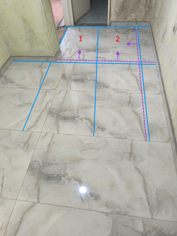

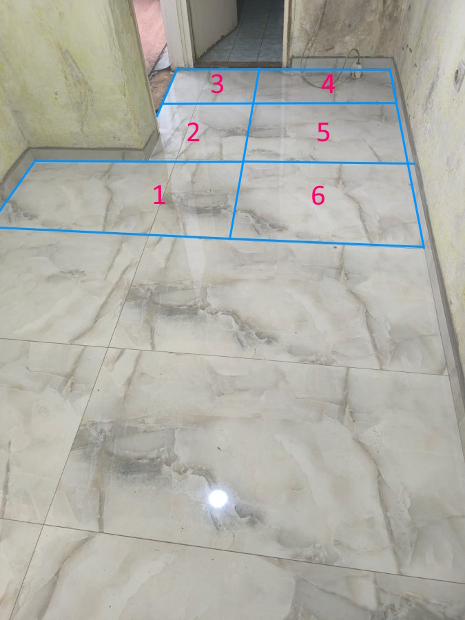

Ne ulazeći u cenu, ali da sam ja taj kum, drugačije bih poslagao. Iz estetskih razloga, ali i zbog toga što bi se izbeglo toliko spojeva ispred vrata, gde je promet najveći.
Moje je mišljenje (kao i po pitanju svega drugog na forumu, ne mora niko da bude saglasan sa mnom, moje mišljenje ni na forumu, a ni u uzivo komunikaciji nikada ne zavisi od toga šta većina misli, niti brinem da li će se ono nekome dopasti, što se mene tiče ne mora nikome) da, ako već angažujete majstora za nešto, najjeftiniji je onaj majstor, posle koga neće da dolazi drugi majstor. Neka je i skuplji, ali neka stoji iza svog rada. Ali skupo, ne znači da će biti dobro. Ako nešto ne umete ili nećete da radite sami - a imate majstora koji je proveren, zarad male uštede u odnosu kakve probleme zbog rizika od loše urađenog posla možete da imate, ne tražite jeftinijeg. Probajte da se dogovorite da platite ruke iz 2-3 dela, pa častite nešto preko, ako nemate da odmah isplatite sve. A majstor koji je već radio nešto kod vas, uglavnom vam do neke mere izađe u susret. I ne, ne pričam sve to napamet, nažalost, platio sam skupo i prošao tu školu. Ne kažem da neko treba da vam skine kožu sa leđa, tipa ruke za veliki servis na kolima su u proseku 10000 dinara, a neko vam traži 18000. Msm, poštujem ja i tog što traži 18000, svako ima pravo da ceni svoj rad koliko misli da vredi, ali treba da postoji neka realnost. To je opet samo moje mišljenje iz iskustva i ništa više. Spreman sam da platim i više od prosečne cene, zarad kvalitetnog rada, ali to ne znači da ću da dozvolim da me neko dere. Ako je npr. moja cena za to 12000, ali ja ne lomim plastike, sve vratim na mesto, pedantno radim, ne ostaje mi ,,višak" delova, a vi mi kažete: ,,Ti dereš, kod ,,Đoke" je to 7000," naravno da odgovaram: ,,Idi kod Đoke, neka ti on radi." A ,,Đoki" ostao ,,višak delova", pokidao žice od ksenona, izlomio žabice, vezao šuš-šleh sa žicom, lupa ova plastika,..Opet, ima raznih ljudi, pa ima i raznih majstora, kao i raznih doktora i svih drugih, pa ko se sa kim uklopi.
@Zarkovo
Na osnovu slika vidim da je uradjeno kako treba. Uglavnom se najbolje vidi na licu mesta.
Sto se cene tice ona ide od 14 do 20 eura po kvm. Ako je veliki format plocica-skuplje je. 25 eura uzimaju profi majstori tako da ti je to to.
Lakse je i jeftinije raditi pod nego zid. Mozda si mogao malcice spustiti cenu.
