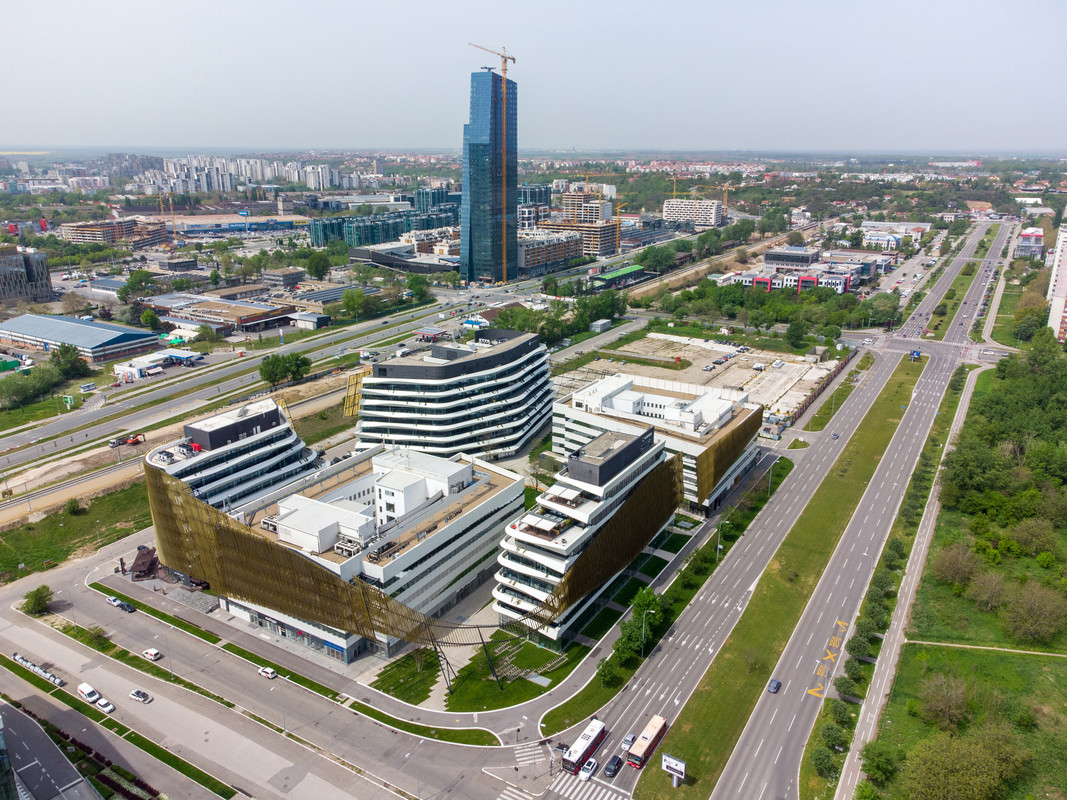

Danas zaista izgleda sjajno:
I da se podsetimo bezličnih zgrada pre rekonstrukcije, slika iz januara 2017:
Ovaj poslovni komplex GTC Green Heart moze slobodno da se prebaci u zavrsene projekte. Nema vise sta tu da se gradi.
Ovaj poslovni komplex GTC Green Heart moze slobodno da udje u Beogradski Hall of fame arhitekture.
I jedan od dobrih primera gde je razvijenije tržište zakupa poslovnog prostora uticalo na arhitekturu i tehničku opremljenost. Setite se nekada smo prva dva objekta zvali bolnica a sada je to jedan sasvim fin zaokružen poslovni kompleks.
Vise nego sasvim fin, usudio bih se da kažem da je čak i izvanredan zaokružen poslovni kompleks Igore.
Ako mene gospodo pitate..." Spolja gladac, iznutra jadac ", klasicna sminka. Slozio bih se naravno da jako lepo, originalno izgleda ceo komplex.
U kom smislu "iznutra jadac"? Bio sam u dve zgrade unutra, ubedljivo najbolje poslovne zgrade u kojima sam bio u zivotu.
Edit: jedino garaza je malo bezveze, ali nisam ni siguran da su nju renovirali.
[url=http://beobuild.rs/forum/viewtopic.php?p=822958#p822958:1sqtiuii je napisao(la):
dzigz » Sub Feb 13, 2021 1:40 pm[/url]":1sqtiuii]U kom smislu "iznutra jadac"? Bio sam u dve zgrade unutra, ubedljivo najbolje poslovne zgrade u kojima sam bio u zivotu.
Sto se tice garaze...jako lose projektovana, zbrzana. Cesto vidjam radnike obezbedjenja, tehnicku sluzbu i cistacice kako pri prvoj malo vecoj padavini moraju da isusuju i brisu, pritom drvece i cela ta zelena povrsina se redovno zalivaju automatskim sistemom, da ta voda curi, prokisnjava u garazu. Da ne pricam samo koliko puta rampe za ulaz/izlaz u istu nisu radile. Primeticete i da drvece nije dobro ''uleglo'' u zemlju, jos ga i pridrzavaju nekakvim sajlama. Uzasno je iznivelisan plato da pri prvoj jacoj kisi poplavljuje lobi,objekat E1 (objekat desno od Nordeusa 11b) i objekat prekoputa istog 11g. Zgrade bukvalno tonu.Novoizgradjena zgrada 11v nema direktan prilaz iz zgrade u garazu i cesto poplavljuje podrum kako mi rekose neki momci koji su angazovani za rad na enterijeru objekta.
Koliko puta nismo imali grejanje u prostoru, zalili se mejlovima jer je takva procedura, tehnickoj sluzbi...koja nije bas najazurnija. Zatim, cesto curenja vode sa plafona zbog instalacija, cest nestanak struje. Kako su svi zidovi odradjeni od gipsa u zgradama, precesto se cuje zagor ljudi iz susednih firmi. Generalno, politika menadzmenta GTCa je jako losa, nisu bas pristupacni. Da ne pricam da nam za ono vreme vanrednog stanja nisu smanjivali cenu zakupa, a pritom i dan danas ne radimo u punom kapacitetu, vecina od kuce. I siguran sam da se necemo jos dugo zadrzati. Kako cujem, neke firme vec nameravaju da se presele.
Reko bih da najbolje funkcionise zgrada Nordeusa, ali je i jasno zasto. Ljudi su dali veliki novac, zakupili na duzi period, pa se najbolje i odrzava.
Na oko...lep je plato, lep inventar po zgradama. Osoblje je prijatno, od hostesa, preko radnika obezbedjenja, spremacica. Ali ne vidim vise nista od toga. Mnogo je precenjen ovaj poslovni kompleks.
Zato stoji ta moja konstatacija da je sve to...sminka.
