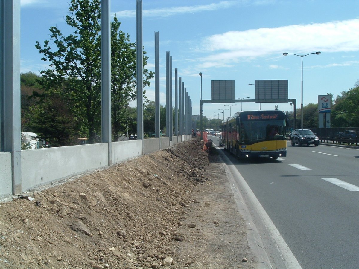

Ma ne, mislili smpo da su prvo proglasili radove završenim i deonicu puštenu u rad, pa da su tek onda krenuli sa nasipanjem terena.Zid za zaštitu od buke u izgradnji. U rupe idu stubovi. Šta ste mislili, da su sve završili pa otvorili.![]()

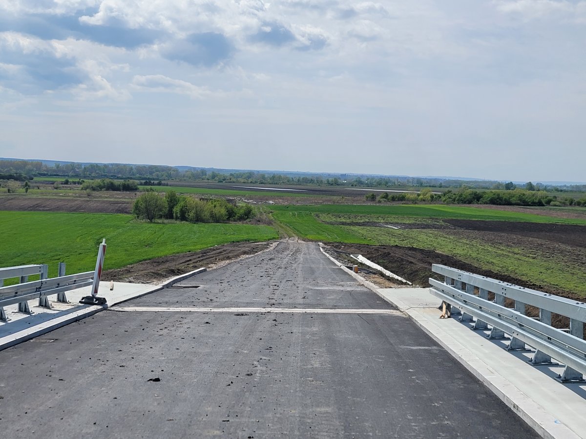

I cuveni nadvoznjak bez prilaza

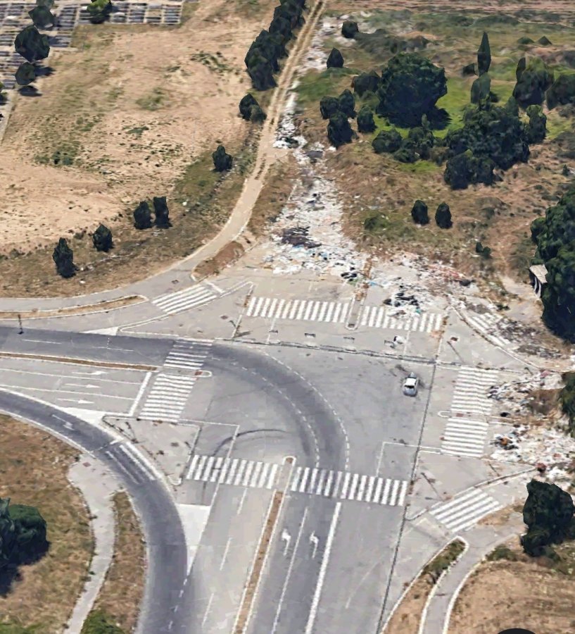

Nije ucrtano ni da se može iz Vinogradske uključiti na prvu vezu, možeš li im i za to poslati zahtev, molim te?Није још уцртан лук/укључење/искључење ка А1 на петљи Сурчин-југ из правца Новог Београда тј. градске саобраћајнице. Биће ускоро.
Мислиш на ово?Nije ucrtano ni da se može iz Vinogradske uključiti na prvu vezu, možeš li im i za to poslati zahtev, molim te?
Da, kada upalim navigaciju do negde kod kružnog toka, vodi me preko Surčinske, dok kad promenim pravac od tog mesta do kuće vodi me preko Vinogradske, moguće da nije ucrtano da može da se skrene iz Vinogradske tuМислиш на ово?
Биће за три-четири дана уцртано.Da, kada upalim navigaciju do negde kod kružnog toka, vodi me preko Surčinske, dok kad promenim pravac od tog mesta do kuće vodi me preko Vinogradske, moguće da nije ucrtano da može da se skrene iz Vinogradske tu
Zahvaljujem!Биће за три-четири дана уцртано.

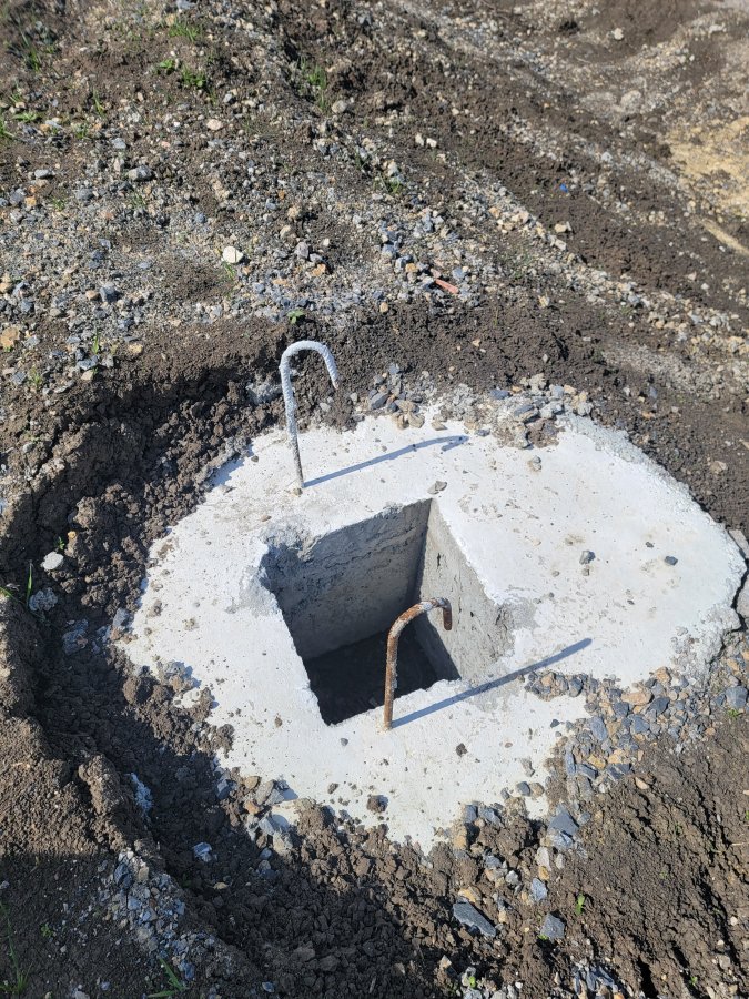

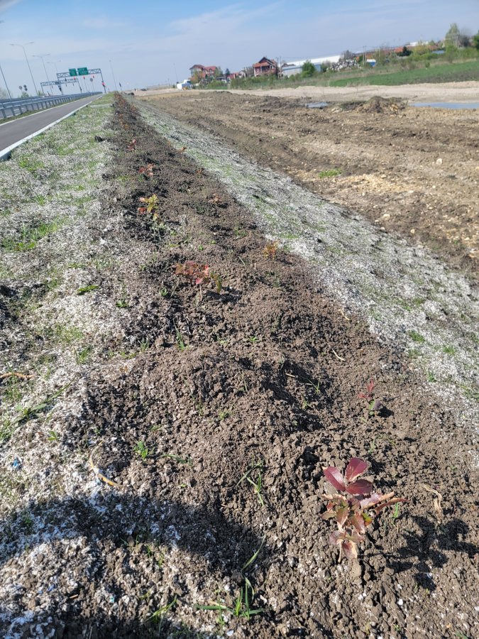

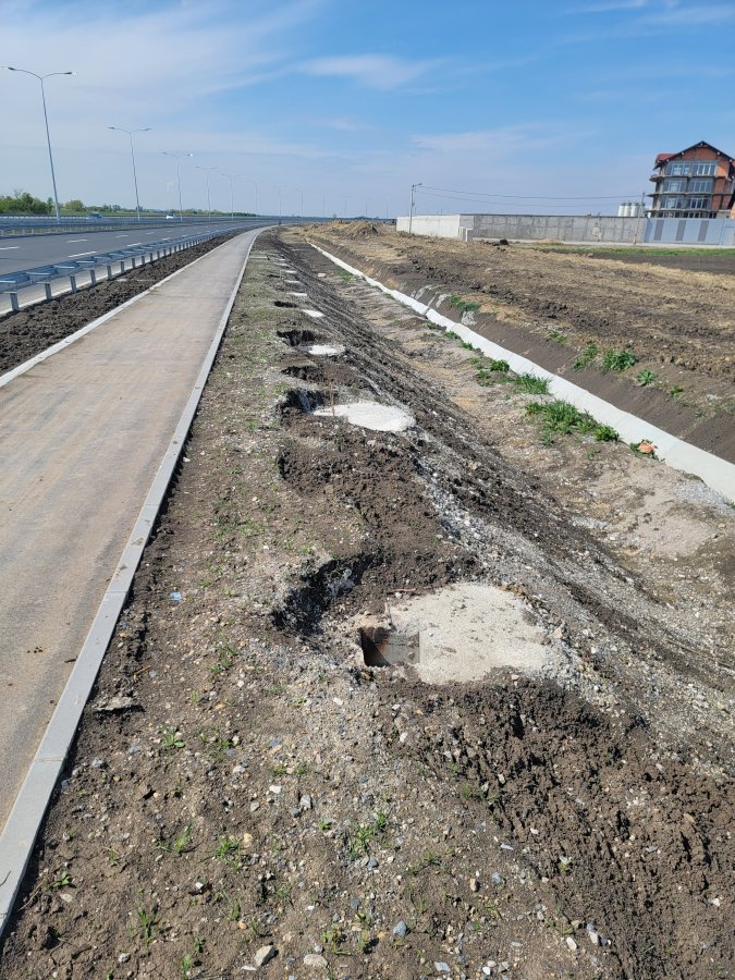

Posadili cvece... ali ne znam sta su ove betonske rupe da li za neku ogradu ili bukobrane ne znam...lokacija negde malo posle drugog semafora

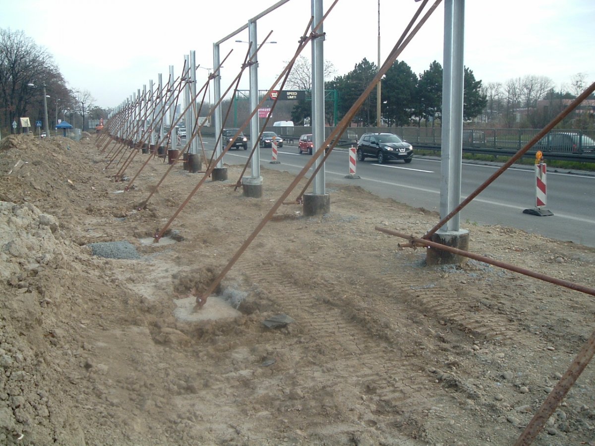

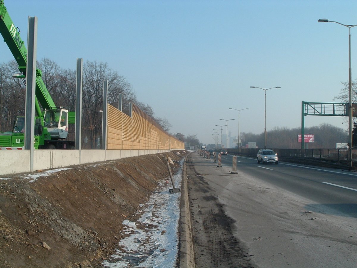

Бесмислица је шкртарење на још два надвожњака где су потребни. Исти случај као и са тзв. СМП или како се беше зове пут од Пупиновог моста до Панчевачког пута, где су шкртарили за пар петљи.U moru besmislica na toj saobraćajnici, nadvožnjak za mehanizaciju svakako nije jedna od njih.
Da li bi mogao da ostavis link stranice ili posta gde si okacio crteze/projekte u kojima se vidi gde ce postavljati bukobrane za ovu novu Nbg-Surcin ? Hvala@Бкспак, као што ти је @Сандер рекао, ту ће бити изграђени зидови за заштиту од буке или ти букобрани.
Мала дигресија, букобрани се постављају након завршетка неке деонице пута, магистралне саобраћајнице или ауто-пута.
Само да допуним, пошто сам редовно пратио кроз фоторепортаже, радове на изградњи букобрана и код КБЦ „Бежанијска коса“ и код Хитне помоћи. Све има на подтеми „Реконструкција ауто-пута кроз Београд“, али нажалост све слике (а било их је јако пуно) су се изгубиле због задње промене формата Беобилда.

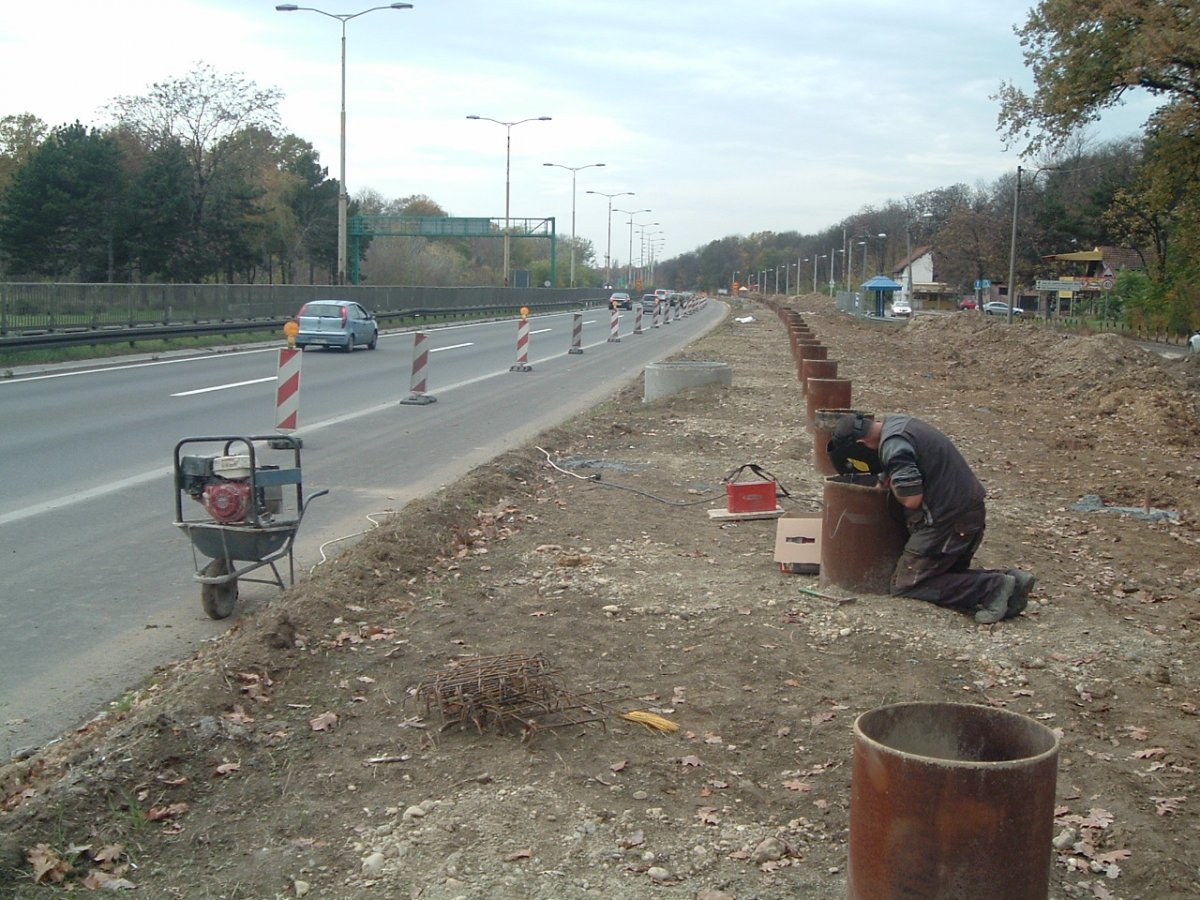

Види се на твојим двема сликама да су већ побили металне шипове на том делу магистрале где си сликао. Претпостављам да су и они дужине 6 метара, као и они код КБЦ „Бежанијска коса“ и Хитне помоћи, да су их напунили и набили шљунком до 60 цм испод горње ивице шипова. Онда се постављају у сваки шип, арматурне мрежице које се својим ћошковима варе за унутрашњи део сваког шипа. Кад се поставе ове мрежице, следи постављање стубова букобрана и пуњење шипова са арматурним бетоном до ивице сваког шипа. Након учвршћења ове конструкције постављаће се између сваког шипа тј. носача панела букобрана, бетонски парапети (цокле) висине 50 цм и на њих се онда постављају панели букобрана.
Ти заштитини зидови од буке-букобрани (панели) су код Хитне помоћи урађени од високоапсорбујућих алуминијумских панела и премазани су антиграфитном заштитом. Панели букобрана код КБЦ „Бежанијска коса“ су изграђени од пресованог обојеног дрвета (буковина) и бетона. Састоје се из три слоја, два су од дрвета и то спољњи и леђни део, а између њих је бетон и то је изолација. Спољњи део панела букобрана, који је оријентисан тј. који „гледа“ према ауто-путу је дебљи у односу на други спољњи тј. леђни део који је оријентисан на улицу Др. Жоржа Матеа (бивша Студенстска). Спољњи део букобрана према ауто-путу, је са разним шарама и детаљима и тај део је различитог рељефног облика. Рељефног је облика ради што боље оптималне заштите од буке тј. упијања и одбијања буке.

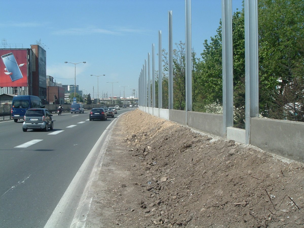

Неколико слика из 2016.и 2017.године
Pogledajte prilog 159307Pogledajte prilog 159308Pogledajte prilog 159309Pogledajte prilog 159310Pogledajte prilog 159311
Што се тиче букобрана који ће бити овде постављени, мислим да ће бити од Унипромета из Чачка. Постављао сам и цртеже где ће све бити постављени букобрани на овој градској саобраћајној магистрали.
