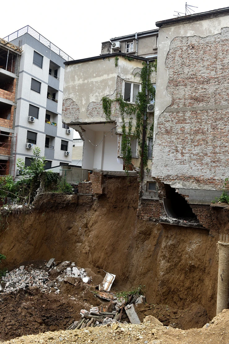

Vidite i sami da je urušena zgrada stara "sto godina". Samo cigla, nigde stubova ni greda, stara gradnja kao i većina građevina tog vremena. Nije se srušila što je plitak temelj nego što su šipovi odlično izvedeni. Pogledajte bilo koju predratnu zgradu manjih dimenzija, većina ih nije građena sa dubokim temeljima.
Popustili šipovi na gradilištu. Moguć short-piling (kraći nego što je bilo potrebno kao posledica pogrešnog proračuna ili namerne ekonomske prečice za investitora). Prema snimku, rekao bih da to nije ništa do zgrade. Zgrada je počela da obara šipove koji su otklizali sigurno pola metra jer su prekratki, da bi se sačuvao "koji dinar". Stara zgrada je mogla da stoji u normalnim uslovima, međutim ovo je bilo previše za vremešnu konstrukciju. Takva rušenja karakteristična su za gradilišta u nizovima postojećih objekata različitih karakteristika i godišta (vrsta infill gradnje). Znajući razmeru bahaćenja, ako ovako nastave neko će neizbežno postati "nesrećni slučaj". Svakako pod navodnicima jer ni investitor ni grad nema opravdanja za tako nešto.

A da nije možda kriv investitor koji je potkopao zgradu kao što se vidi na slikama? Taj mentalitet da se zagrabi svaki milimetar parcele je doveo do ovoga. Ništa se ne bi urušilo da ovaj nije bahato kopao ispod zgrade.
Takođe, nakon uviđaja i izjava i pregleda dokumentacije, proizilazi da temeljna jama nije bila propisno i dovoljno obezneđena, odnosno da je bila obezbeđena suprotno propisima i projektu koji je odobren, usled čega je najverovatnije došlo do pucanja šipova i obrušavanja.

Zašto svi kažu da je investitor "potkopao" susednu zgradu?
Evo isečaka iz snimaka. Tu se vidi da je betonski deo je izliven tačno do linije urušene zgrade. Šta više, rekao bih da ta taj beton nije izdržao pritisak zemlje ispod zgrade (i naravno same zgrade). Viđao sam kako zemlja bez problema ruši potporne zidove od betona, tako da je ovde problem što nema onih poprečnih "šipki" što drže taj beton koje viđamo po drugim gradilištima. Te šipke se vide na delu koji se malo kasnije obrušio, ali na delu koji je prvi krenuo, njih nema.
Ispravite me slobodno ako grešim.
Meni ovde dve stvari upadaju u oči.
-Naglavna greda nije spojena sa upravnim naglavnim gredama(platnima) u ćoškovima, naročito se lepo vidi u levom ćošku.
- Razupiranje nije u istom nivou na obe strane.
Ono što se meni ovako na osnovu snimka čini je da je izvođač pomerio naniže razupiranje na levoj strani i odmah krenuo da kopa tu levu stranu na punu dubinu a nije sačekao da i sa desne strane može da pomeri razupiranje naniže. I onda da sve kopa. To + ovo što nije zatvoren trougao naglavnih greda i čeličnih razupirača.
