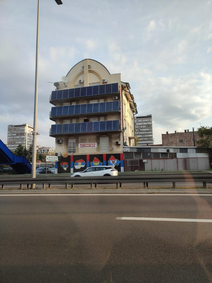

Ови панели немају ни 40% искоришћености од максимално могуће. Изгледа као систем од 10 киловата. Тешко да ће имати више од 4 , наравано када има сунца!
Pogledajte prilog 146937
Pored nestandardno postavljenih panela za oko mi zapadaju srpske zemlje na muralu
