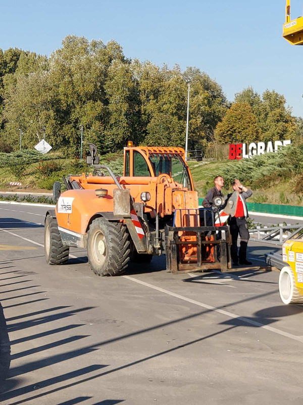

Telehender ocu na srb naziv.... viljuškar na visinu
Samo za Eartha iz Grocke (utovarivanje materijala za Kineze na Bubanj potoku):
Grocka? Hm, da nije Hidrobaza na Dunavu, vidim iza neku separaciju i transportne trake. Fino izgleda, dobro ga održavaju, stakla čista neogrebana kao i grana...
