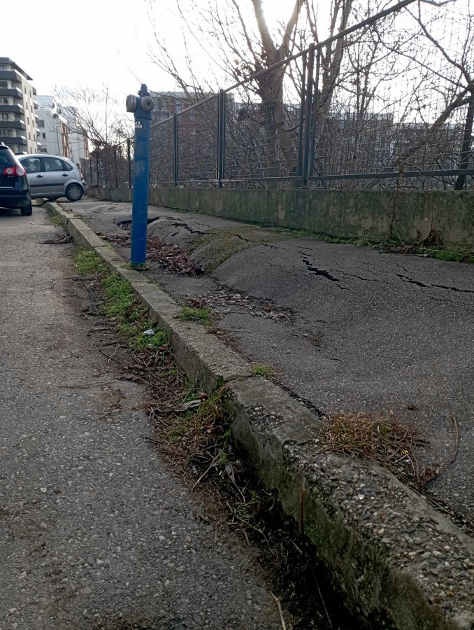

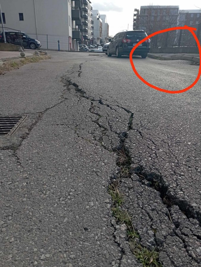

Caos ljudi. Naleteh na ovo pa bi bilo super ako neko može da mi objasni zbog čega dolazi do ovakvog nagibanja i pucanja terena i da li ovo znači da je klizište i da curi zgrada ili je loše odrađen asfalt?
Ne vidi se najbolje na slikama ali udubljenja su oko 30 cm i ceo taj deo kliza ka dole a tu je odma pored i potporni zid.

Tesko je reci samo na osnovu fotografija, ali izgleda kao kliziste. Gde je ovo
Kod Sunnyvilla zgrada odma do kompleksa oko 10ak godina stara. Tu se inace gradi tona ogromnih zgrada a znam da se za taj teren ka Lešću pricalo da je kliziste i da je jako strmo, pa zato i pitam da li moze da se skapira na osnovu načina uleganja terena. To je dugo oko 20ak metara uz taj ceo deo do potpornog zida i bas je iskrivljen teren. Kako mi kaže drugar koji je živeo tu - nije bilo to ranije.

Као што рекох десна обала Дунава је клизиште. Санивил или како се год зове и све околне зграде су на клизишту јер су на Вишњичкој бањи. Објекти од црвене фасадне цигле су на санираном клизишту, тј ободне каскадна куће су изграђене на шиповима да би заштитиле клизање брда.
Цела Вишњичка бања је уклоњена са катастра клизишта да би се легализовали нелегални објекти. Сада да ли су нове зграде пројектоване као да су на клизишту или не, немам информацију.

Da znam za tu pricu da je ceo deo uz Dunav klizište od Zvezdarske šume do Višnjice, no kapiram da ima i u drugim delovima?
Banju (crvene ciglice) je radio Bakić pa kapiram da je možda i lepo sanirana, no kapiram da je problem sto se iznad banje izgradila tona zgrada ka Lešću i sad jos i ovaj Sunnyvill deo.
To se radi i na Mirijevu 3 i 4 za koje sam isto čuo da je klizan teren.
Video sam neku mapu gde ima podela na aktivna klizista, sanirana itd ali ne znam koliko je reprezentativna - naročito ako tek tako može da se ukloni sa katastra kako kažeš.
Po toj mapi je najgore ispod Zvezdare ka Grockoj i Čukarica tamo ka Umci. Koju si ti video?
