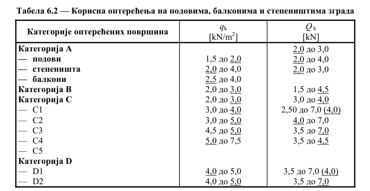

Eto informacija od staticara, iz trenutno vazeceg propisa, gde se vidi da se za terase usvaja minimalno 2.5 kN/m2 korisnog opterecenja (znaci tu se ne racuna sopstvena tezina i sl.). Plus na tih 2.5 kN/m2 ide koeficijent sigurnosti 50% vise. Ovde nije bilo armature (ili je bila u pogresnoj zoni), zato je puklo. Sumnjam da je projektant ostavio nearmiranu terasu, a sve i da jeste sramota je da to ne primeti niko od tehnicke kontrole, glavnog izvodjaca, podizvodjaca pa sve do nadzora...

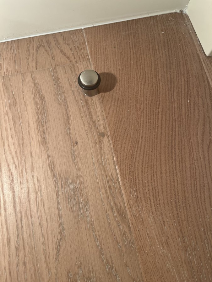

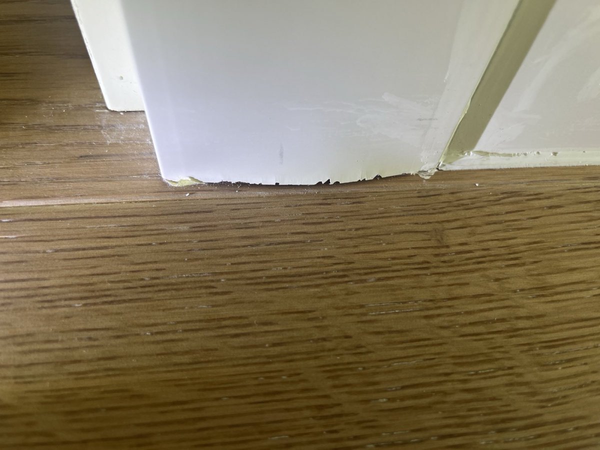

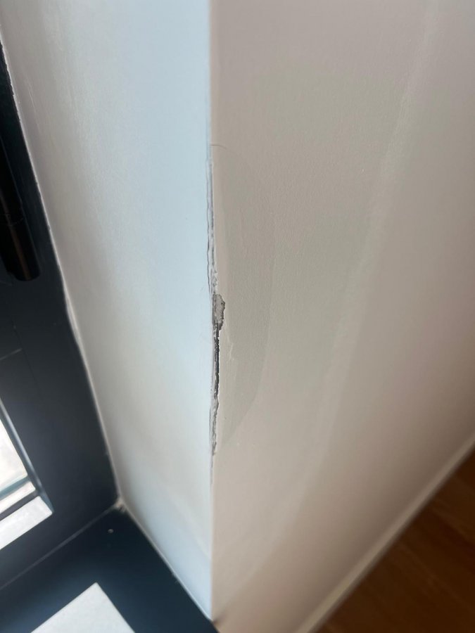

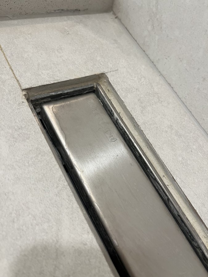

Ćao svima! Dobro je čuti da ima pristojno uradjenih stanova. Moje iskustvo sa Quartetom 1 i BW je veoma loše. Najlošiji materijali, loši zanatski radovi, neodgovornost. Ne znam odakle da počnem. Objaviću slike pa vi svi procenite.
Za početak, da ne preterujem. Ali imam ih puno više. Biser je alu stolarija farbana sprejom/bojom za brodove jer su nešto oštetili pa da poprave. Polomljena ulazna vrata, sobna vrata koja se odlepljuju/ljušte, neki jadan parket izrovan pa krpljen na sve strane, ugradni ormari bez polica (kao kupite koliko vam treba). Bruka, krš i lom.
Pogledajte prilog 217047Pogledajte prilog 217048Pogledajte prilog 217049Pogledajte prilog 217050Pogledajte prilog 217051Pogledajte prilog 217052Pogledajte prilog 217053
Nadam se da ste odbili primopredaju dok ne saniraju sve?!
Ovo je stvarno katastrofa, da ih nije bilo sramota da vas uvedu u ovakav stan...uzas!
Mada ne moze vise nista da me iznenadi sa BW!
Strašno. U celom naselju nema nikakvog nadzora tokom radova...
Sent from my SM-S926B using Tapatalk
Moj stan je pušten na predaju od strane nadzora izvodjača u stanju na slikama. Čak sam morala da se ubedjujem vezano za stanje stana sa izvodjačem u prisustvu BW. Veoma neprijatna situacija.
Ne znam kako ko živi ili je odrastao, ali ja sam odrasla u porodici srednje klase u klasičnom stanu u BG, i ovo je daleko od luksuza.
Parket-Tarkett ne liči na parket već na pločice, mislim da je digitalno štampan. Još uvek ne mogu da pronadjem sve informacije.
Pločice su ranga 20 evra u slobodnoj prodaji.
Hansgrohe osnovna Vernis linija.
Ulazna vrata neka “Naša Škola”. Za sobna ne znam, nemam specifikaciju.
Lokacija je super i sve vezano za to. Blizina reke, centra grada, parkovi.
Jesam, više puta. Na kraju mi je administrativno predat. Morala sam da ga preuzmem. I dalje je u sličnom stanju. Čekam već 10 dana da mi jave kada će izvodjač da dodje i da izvrši popravke. Za sada nikakve informacije nemam.
Podprozorska daska je trebala da bude doneta u prošli ponedeljak. Ali niko se još nije javio.
Jako sam se razočarala, a bila sam svesna da neće biti luksuz. Bar da su zanatske radove uradili kako treba.
