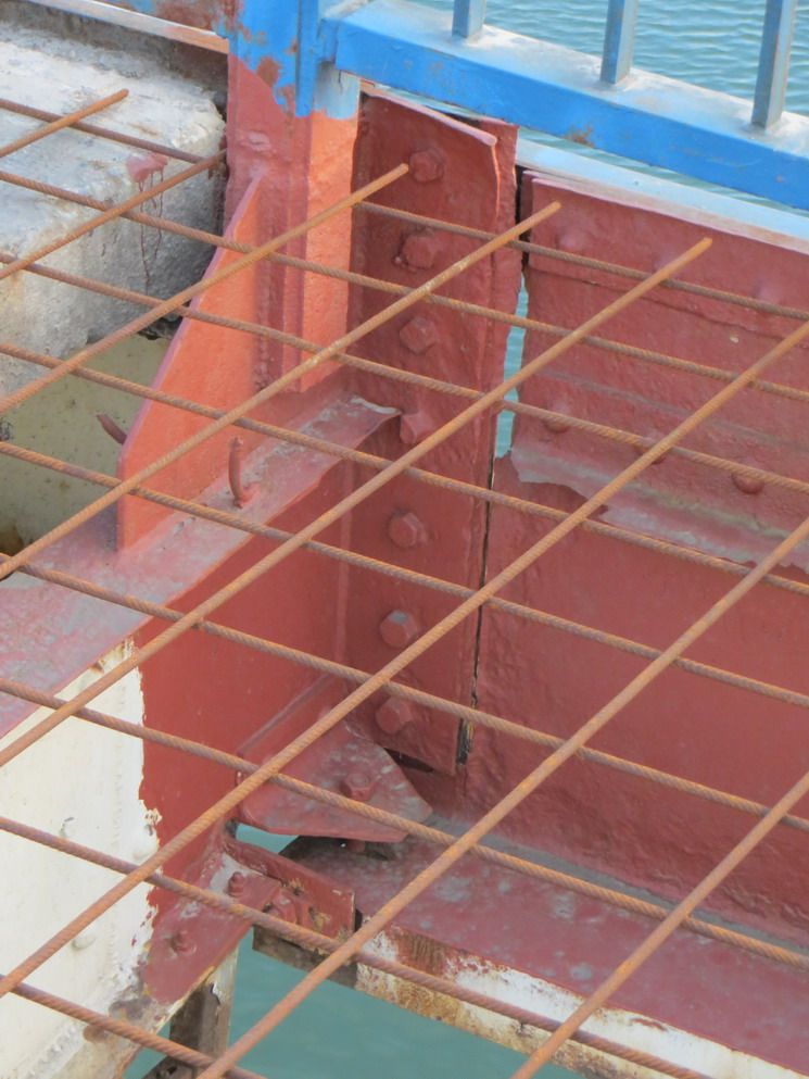

Ovo je današnje stanje jednog uzvodnog konzolnog nosača.
A ovde se vidi njegov vrh, da bi se videlo kako je za njega (bila) povezana ostala konstrukcija. To je onaj moj stari snimak od 25. Decembra 2013. kada su betonske ploče još bile podignute.
IMG_0693_resize.jpg~original
IMG_0694_resize.jpg~original
A za to vreme na nizvodnoj stazi, na nekoliko spojeva između ploča je popucao i otpao asfalt, tako da se može videti korodirali delovi kontrukcije - normalno kada tuda može da prolazi voda.
Ta mesta se nalaze bliže liftu i desnoj obali.
Dakle, i to treba da se makar sanira, što naravno znači da i uzvodna strana treba da se zatvori, ako ništa onda tokom trajanja radova radova.
