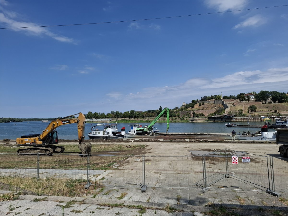

  1. Niko neće ponovo praviti kompletan gornji nivo obaloutvrde na levoj obali samo da pravio manje stepenica nego što već postoji, na većem razmaku nego sad. To bi bila ludost.
  2. Sa rendera se vidi plan postavljanja. Tačno na razmaku stepenica. I dalje moraju da postoje stepenice do donjeg nivoa, pa je to jedino logično mesto i za mostove ka brodovima.
  3. Neće biti manje kruzera jer na desnoj obali već sada pristaju tri do četri paralelno, jedan vezan za drugi. Posle ih može biti samo više.
  4. Apsurdno je da najvažniji pogled u gradu, "vizuelnu i prostornu dominantu Beograda" (tvrđava na bregu iznad vode), tj vizuelni identitet Beograda koji je i na grbu grada, uništimo pošto bi kao trebalo da budemo zadovoljni time što će se ipak ponekad videti delić reke i tvrđave, ako budemo srećni da na par sati nema novog broda. Pa ćemo umesto broda gledati "samo" ogromni šlep-pristan carine i policije. Dakle još jedan splav sa adminstrativnim zgradama na njemu, ali privremeno bez kruzera iza toga.
  5. Shvatate li svu apsurdnost gornjih primedbi?

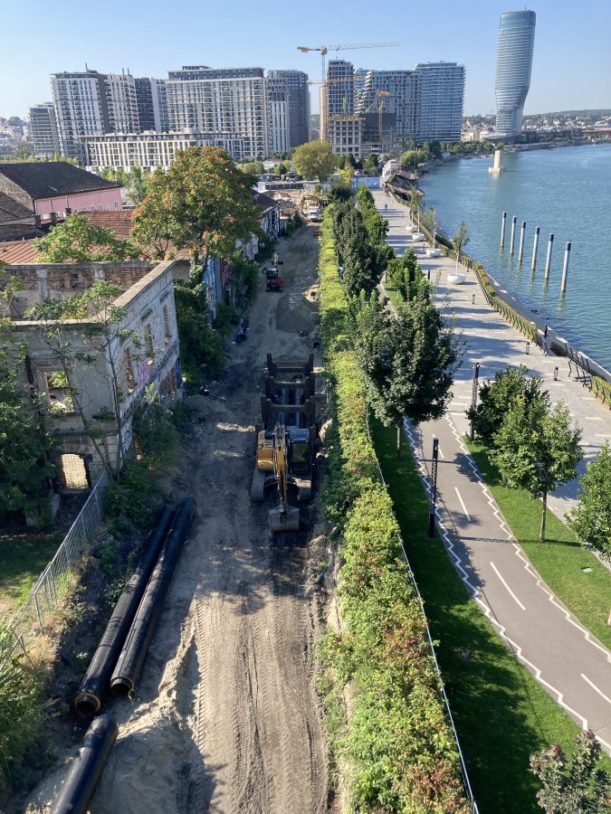

Šteta je što će biciklistička staza morati da kruži oko Brodogradilišta i Toplane, ali dobro je što će najzad biti adekvatno povezana :)
Realno, veoma malo ima da izgrade. Samo vezu kraja keja (ispod onog raspalog železničkog mosta) i Brodarske ulice, zatim ispod rampe (iz Jurija Gagarina na most) tu izlazi na postojeću stazu i onda će da skrene u Avgostina Neta i verovatno će da asfaltiraju krunu nasipa uz Blok 70a.
Deo ka Ostružnici su rekli da će da izdignu malo (krunu nasipa) i da naprave paralelnu saobraćajnicu ispod.. Sve to meni deluje previše optimistički sa obzirom na dosadašnju dinamiku svih SNS radova.
O kvalitetu, ne smem ni da pomišljam.

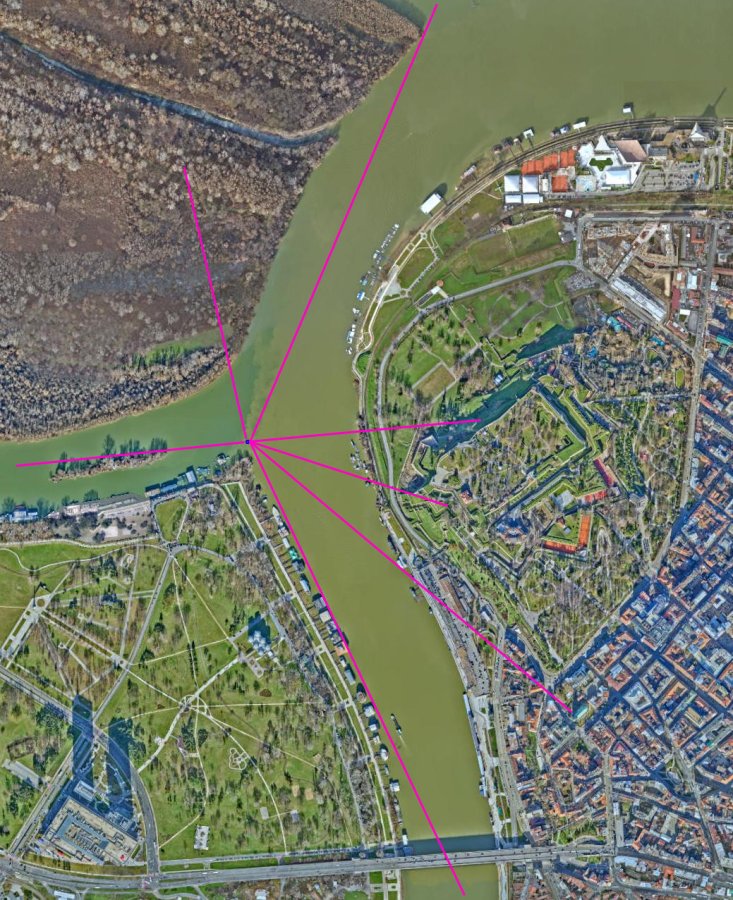

Razlog za to je činjenica da je ušće upravo na oštrom preseku dve rečne krivine, pa je rt prirodna i stabilna tvorevina na mestu mešanja dve rečne struje pod uglom manjim od 90 stepeni, tamo gde se ove dve rečne krivine seku. Zbog toga sam predložio da se upravo taj prirodni oblik nanosa (označeno tamno plavom bojom) obezbedi obaloutvrdom i pretvori u pravi rt-vidikovac, eventualno sa nekim malim svetionikom.
prirodni-krugovi-usca-save-u-dunav-jpg.210170
Prednosti bi bile izuzetan pogled na obe reke i ušće, sa vidnim uglom od približno 300 stepeni, i izuzetan pogled na tvrđavu. Onda je sledila duga rasprava o tome kako bi to tobože poremetilo rečni tok, gde sam ja tvrdio da ne bi jer nanose tog oblika reka ionako sama stvara. Pa onda sledeća primedba kako su u institutu Černi davno modelirali rečne tokove i na ušću napravili donju obaloutvrdu baš tamo gde ona MORA da bude, pa ne može da se pomera. Moj odgovor je bio da su tada planirali da rukavac Dunava prevore u jezero, pa obaloutvrda nije ni napravljena u obliku u kome MORA da bude zbog hidrologije, nego nije ni završena jer su je pravili kao početak dugačkog nasipa koji je trebalo da zatvori buduće "Zemunsko jezero" sa nizvodne strane. To se recimo vidi po S krivini obaloutvrde donjeg nivoa ... itd.

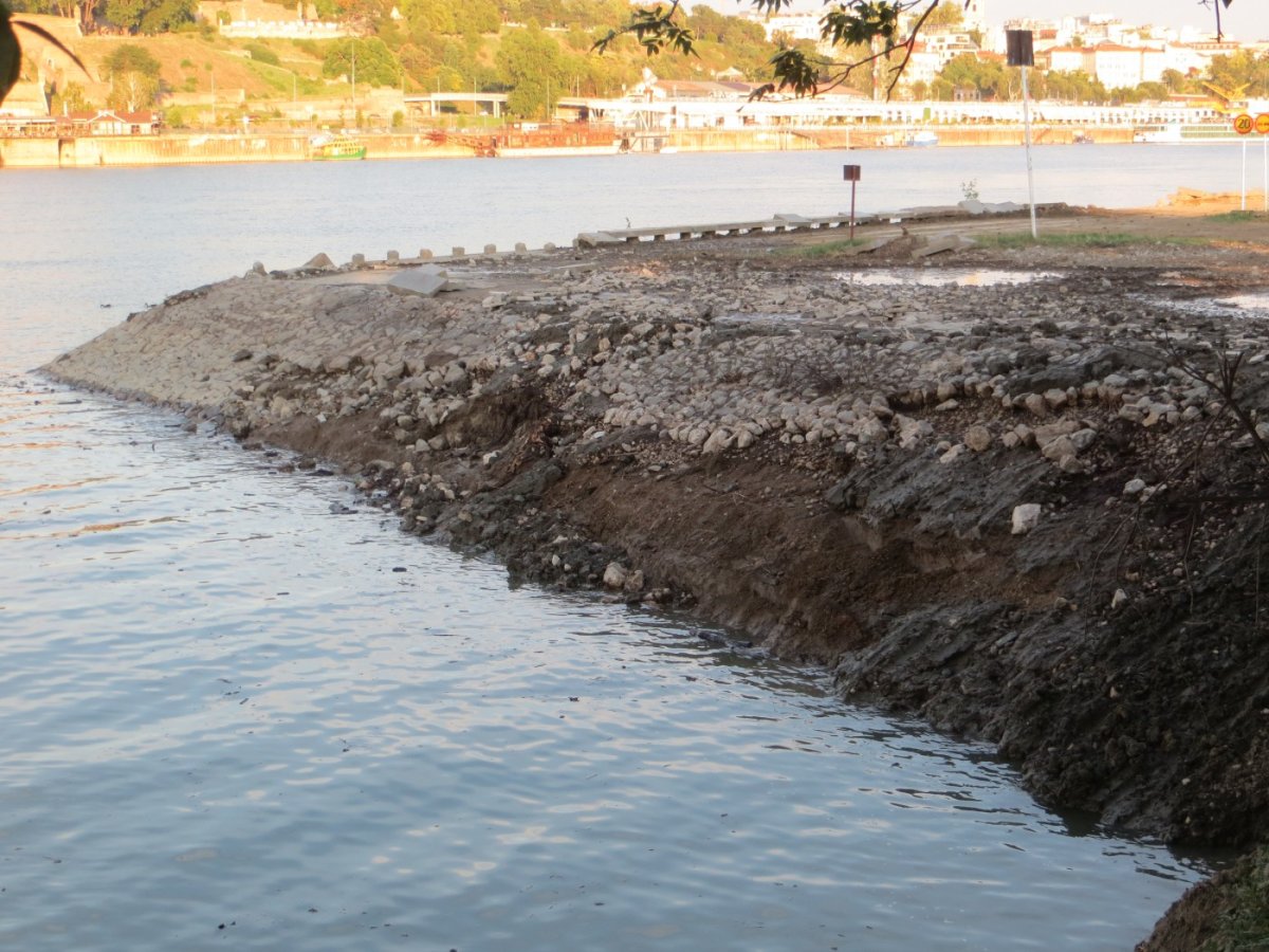

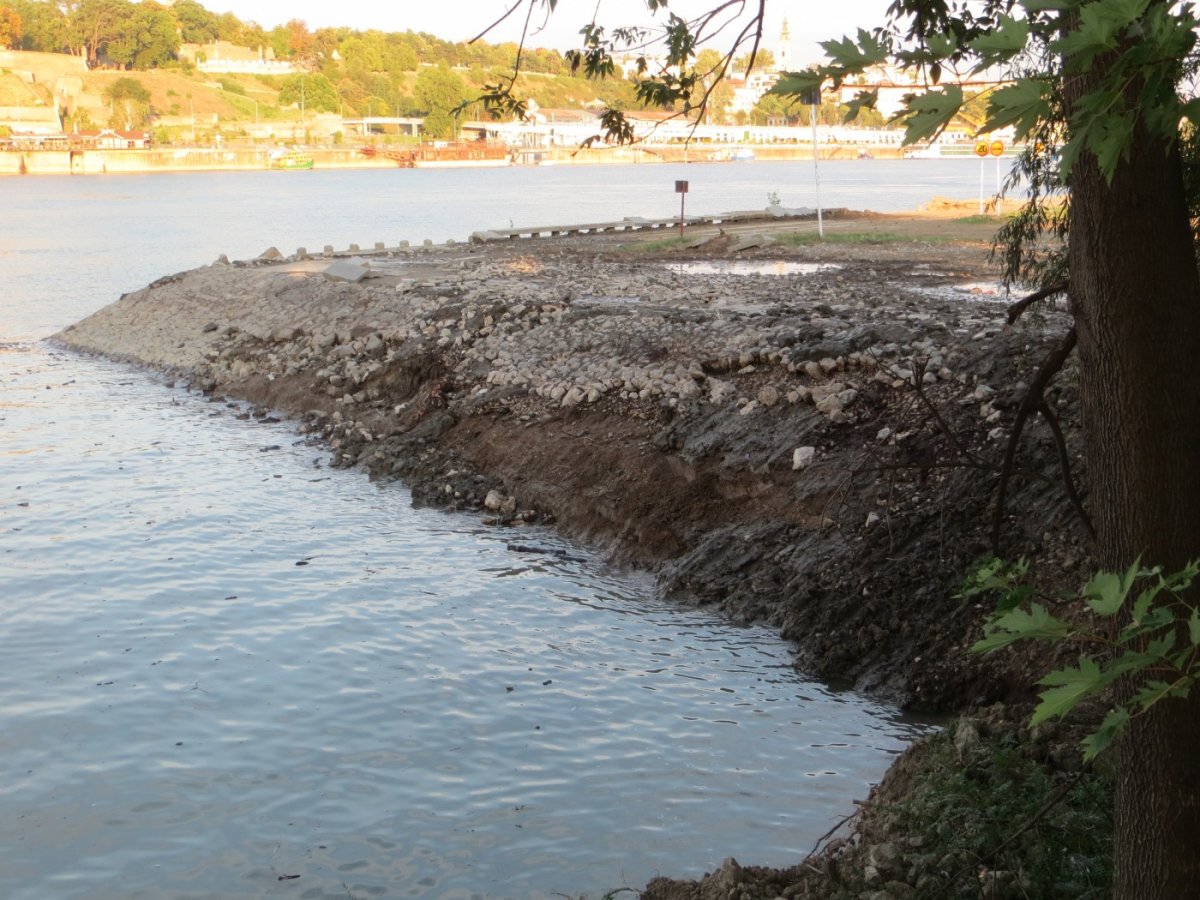

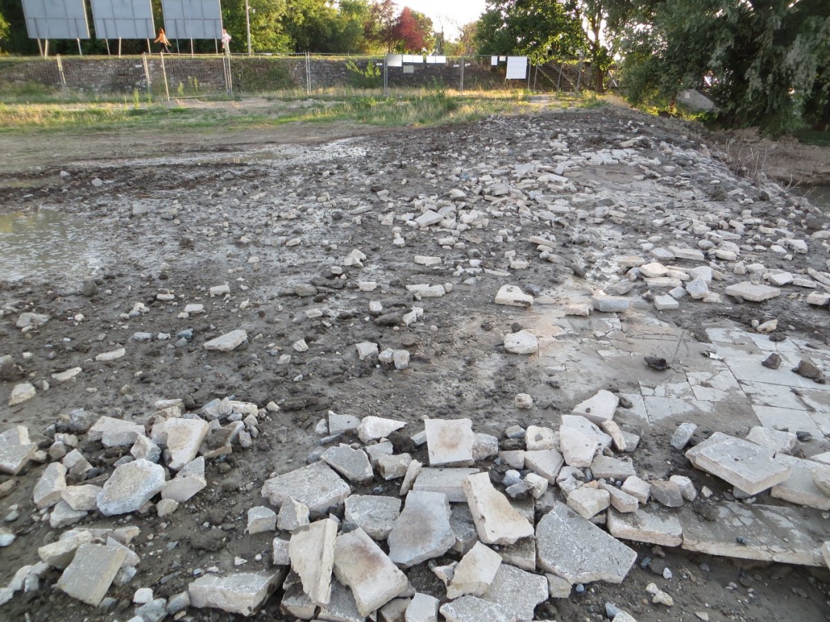

E pa sad je najzad, posle puno decenija, otkopan završetak čeonog dela donje obaloutvrde na ušću. Pa svi možemo da vidimo KAKO je on bio napravljen 1961. godine.

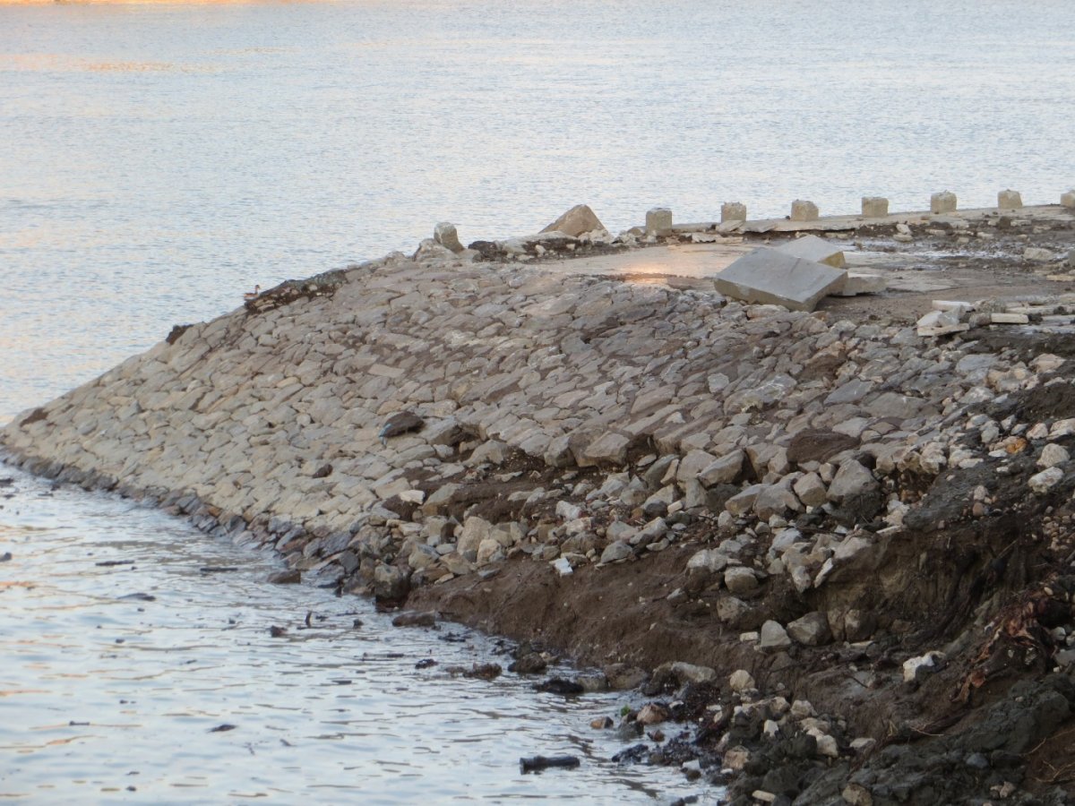

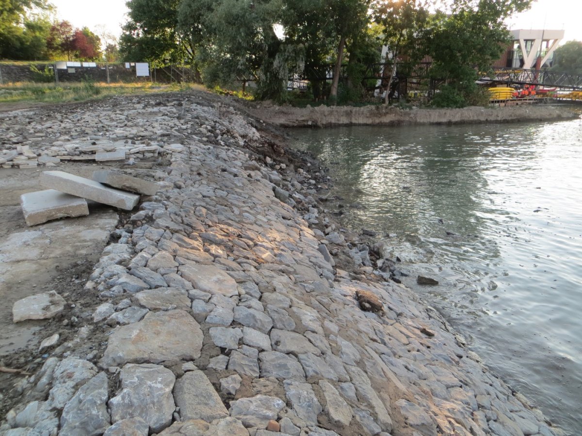

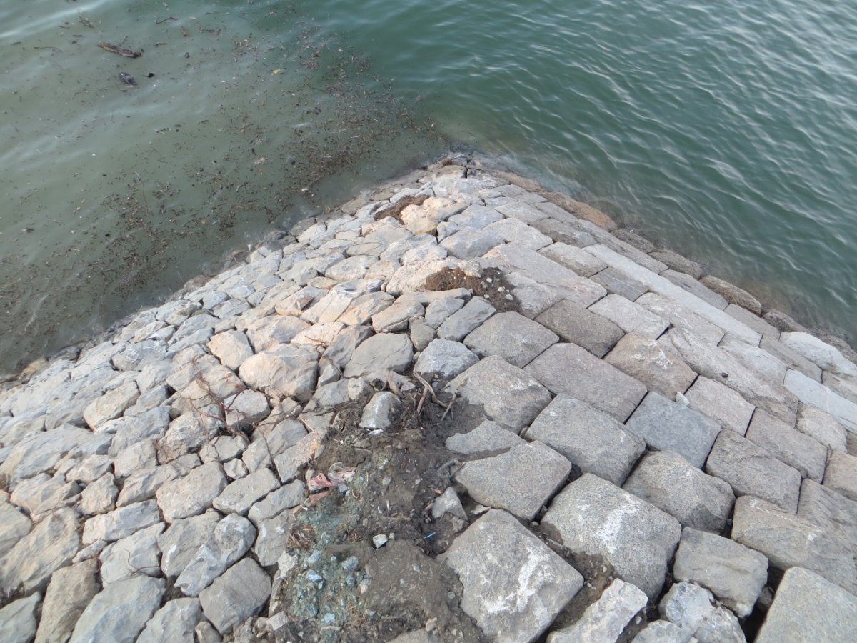

Ovo je "istorijska" fotografija od naslaga očišćenog mesta gde se vode Dunava i Save prvi put dodiruju. Dakle sam ugao dodira dve kamene obaloutvrde, Dunavske i Savske. Savska obaloutvrda je desno, Dunavska (rukavac) je levo. Šta vidite?

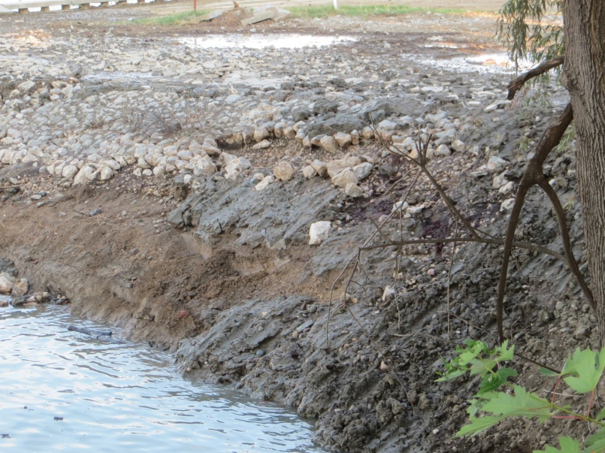

Savska obalutvrda je rađena pažljivo, velikim obrađenim kamenim blokovima. Dunavska je samo gomila lomljenog kamena.
Kad se Dunavska strana pogleda dalje, još je gore.
Zaštićena kamena obaloutvrda praktično i ne postoji. Odneo je Dunav. Ili i nije bila napravljna nešto dalje (desno) i dublje u zemlju od ugla obaloutvrde. A kako je rađena? Vrlo mali (za Dunav) i vrlo nepravilni lomljeni kamen slučajno nabacan na ne više od 5 ili 10 cm oblutaka, a ispod verovatno obična zemlja. Da li se tako pravi trajna obaloutvrda? Naravno da ne. Bio sam u pravu sa pretpostavkom o ovome kao delu jezera. Ovo nije ni bilo zamišljeno da trajno ostane ovako improvizovano. Isti ljudi su u isto vreme radili obe strane obaloutvrde donjeg nivoa, i bočnu Savsku i čeonu Dunavsku stranu. A ipak su drastično različito rađene. Jednostavno su privremeno prekinuli gradnju obalutvrde pre nego što, kako su mislili, ubrzo nastave sa pregrađivanjem rukavca Dunava i pravljenjem Zemunskog jezera. Zato je Dunavska strana kamene zaštite u ovako jadnom stanju. Ovo nikada i nije bilo zamišljeno da bude trajno.
Dakle, sa ove strane, u Dunavskom rukavcu, sada tek treba da se pravi čitava trajna verzija obalutvrde. Pa bi onda baš mogli da naprave i zemljani rt-vidikovac. Da ljudi budu u kontaktu sa vodom. A ne visoko na onim jezivo ružnim metalnim parselama koje vise nad rekom i seku celo ušće. Mada njihov projekat pasarele-vidikovca na ušću jeste ista ružna ideja kao i na celom BNV-u. Uvek neke visoke viseće terase nad vodom. Vodu posmatraju samo izdaleka i dvogledom, a od bliskog susreta sa rekama beže kao đavo od krsta. Iako Beograđani obožavaju da sede tik pored vode koja teče, što je lako vidljivo na delu Zemunskog keja koji srećom NIJE rekonstruisan. Taj sterilni i od prirode otuđeni modernizam je nešto totalno strano čitavoj istoriji Beograda na rekama.

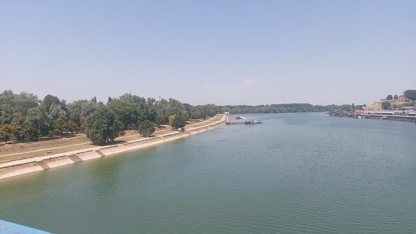

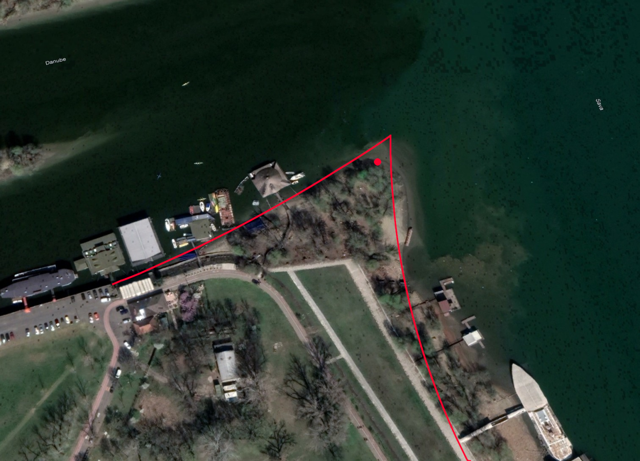

Pošto dakle čeoni deo obalutvrde ionako mora da se radi ispočetka, zašto onda prosto ne obložiti kamenom zemljani rt u obliku koji priroda ovde ionako sama vremenom napravi, onako kako sam još davno predložio? Jeftinije je, lepše, korisnije i trajnije od ovog metalnog špica na metalnim stubovima koji visi iznad vode. Ovako:
Oblik zemljanog Rta na uscu, Google, mart 2022, presek dva lucna segmenta.png
To bi bio vidikovac na dve reke kakvog nema.

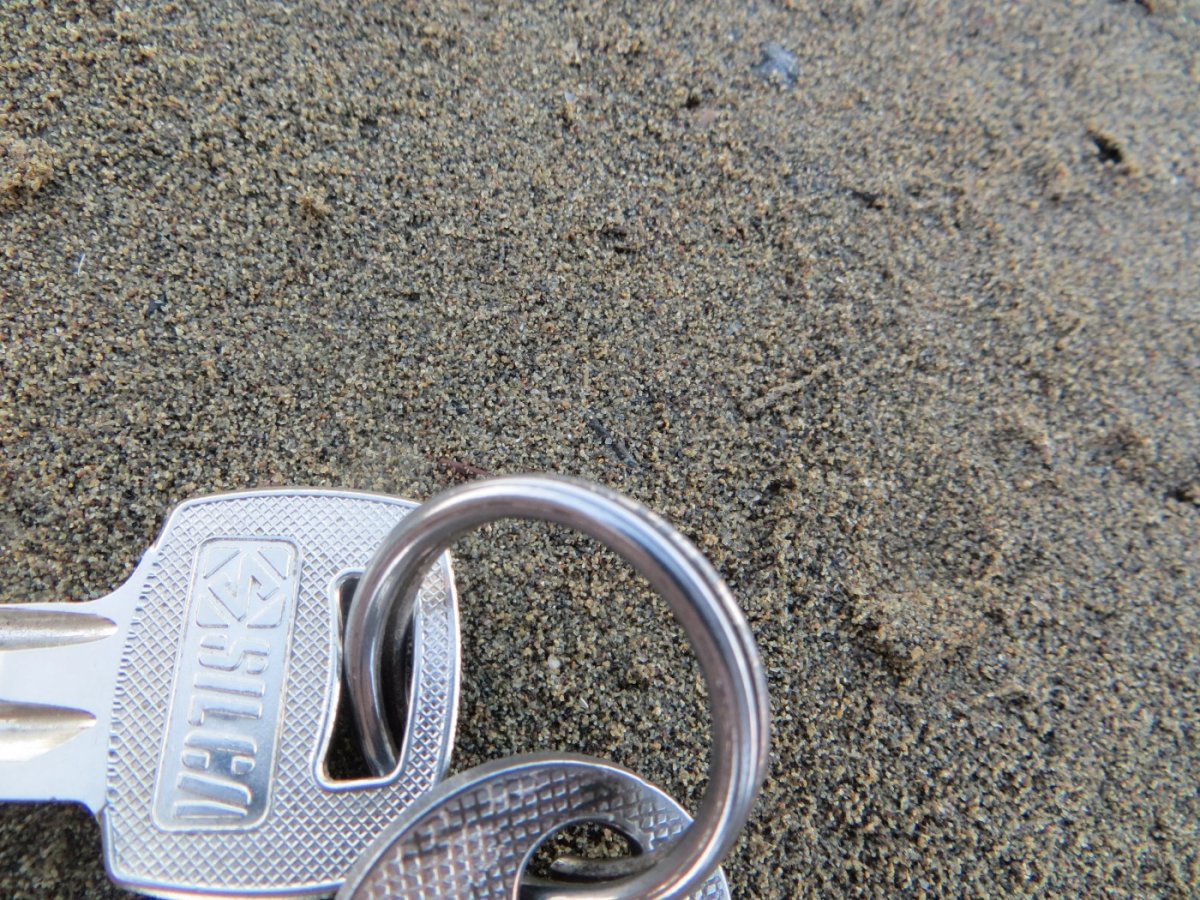

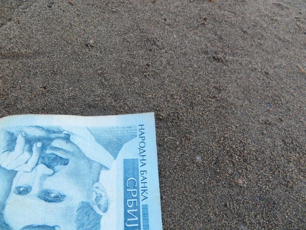

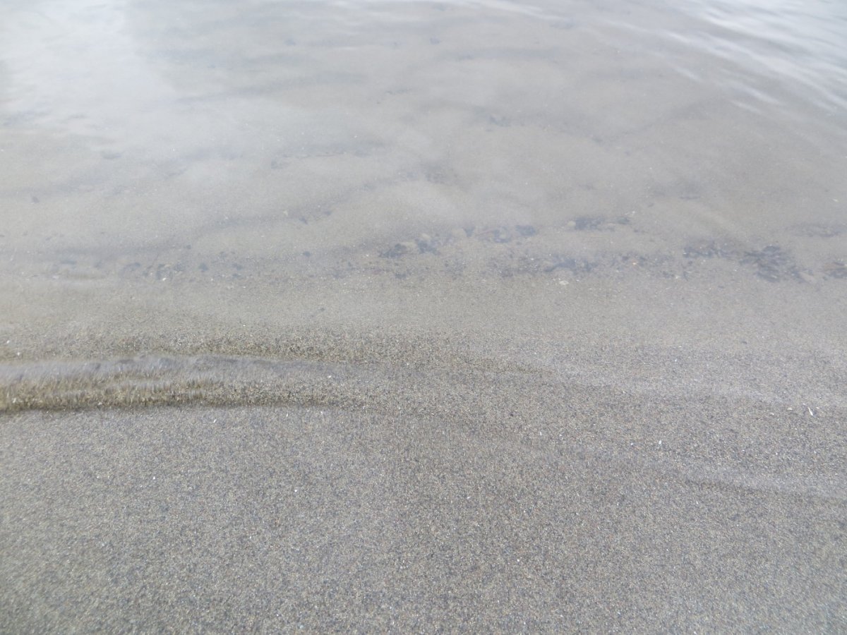

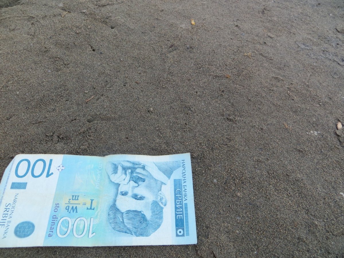

Do sada nisam video da je neko obratio pažnju na jedno potencijalno veliko bogatstvo Beograda. A to je pesak. Kad jednog dana najzad očistimo reke od svih kanalizacionih izliva, ponovo ćemo imati peščane plaže kakve smo imali kroz čitavu istoriju grada. Bitno će se smanjiti i broj školjki, algi i vodenog korova jer se oni sada hrane otpadnim materijama iz kanalizacije. A onda će plaže Beograda ponovo biti prekrivene najfinijim peskom koji postoji. Više neće biti ni, čak i sada lošeg, razloga da se od vode beži na veštačke terase i pasarele. Na samom ušću Save u Dunav sam napravio par mikro fotografija da se vidi koliko je taj pesk fin i ravnomerno usitnjen. Zamislite peščani rt na ušću ili ogromne plaže sa čistom rečnom vodom prekrivene ovakvim peskom. To je ono što će nam biti neophodno na letnjih 40 stepeni u hladu, što nas bez sumnje čeka u godinama koje već dolaze.
Par predmera poznate veličine za poređenje.
Pravougaoni raster na Silca ključu ima 0,5 milimetara po stranici kvadrata. Znači da zrno Beogradskog peska verovatno u proseku ima oko 0,3 mm.

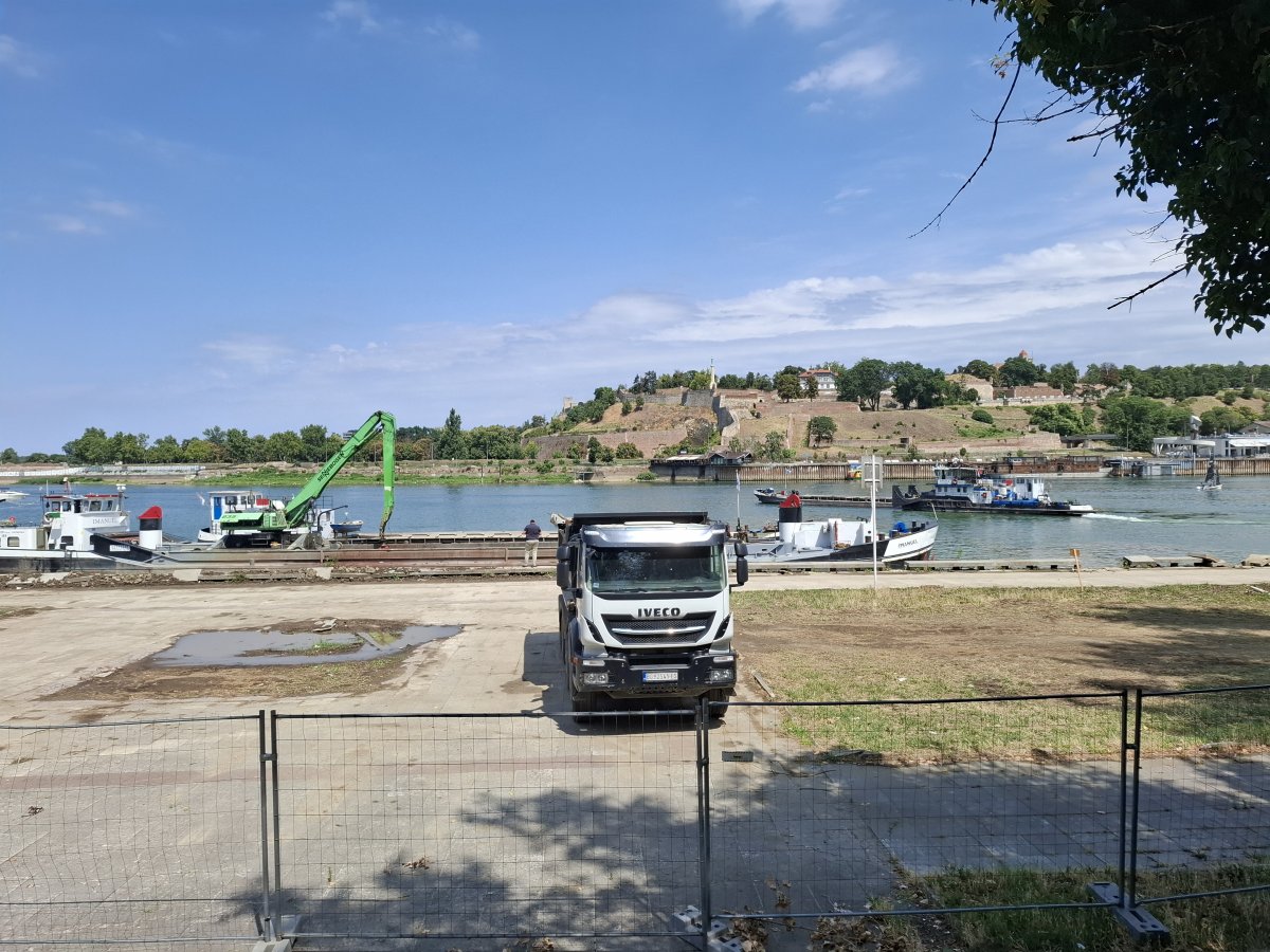

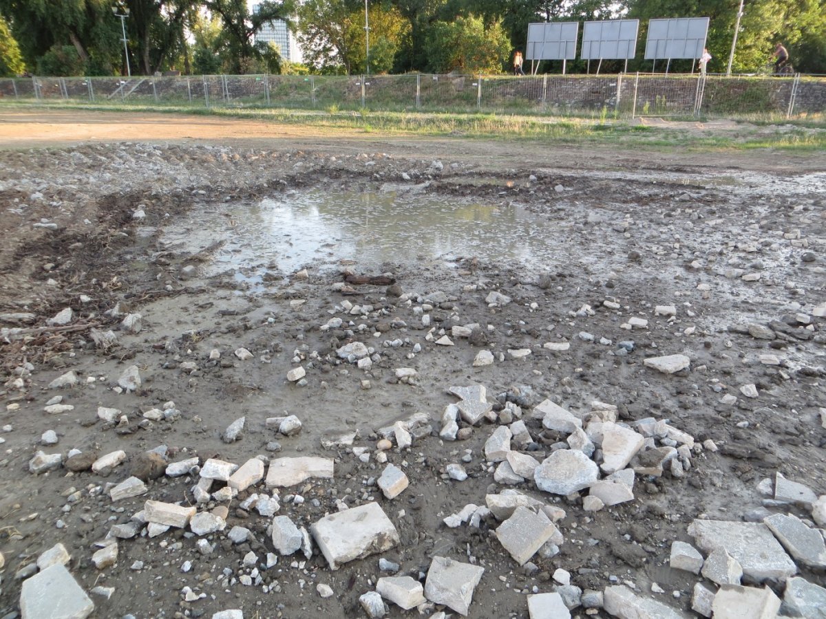

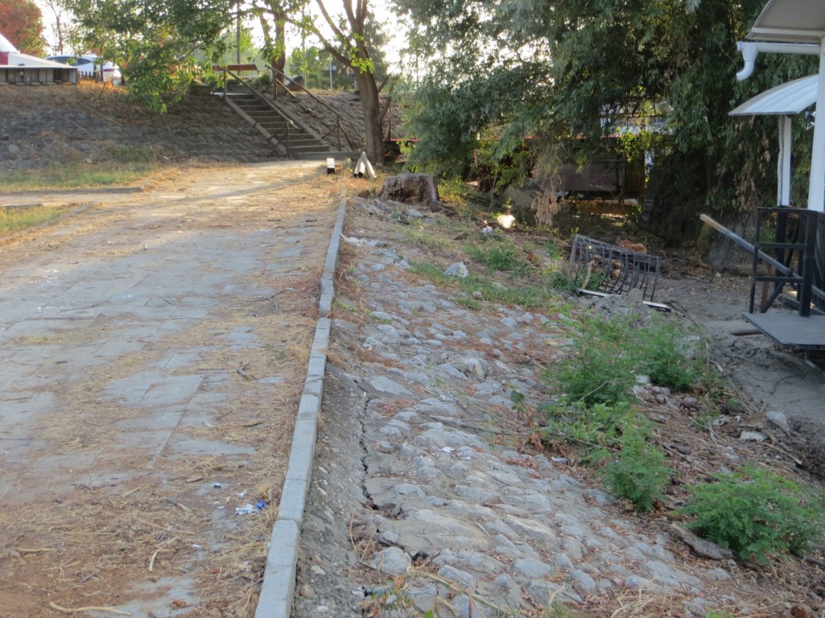

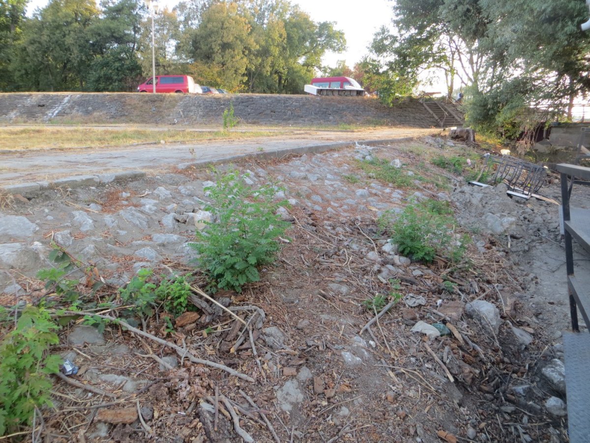

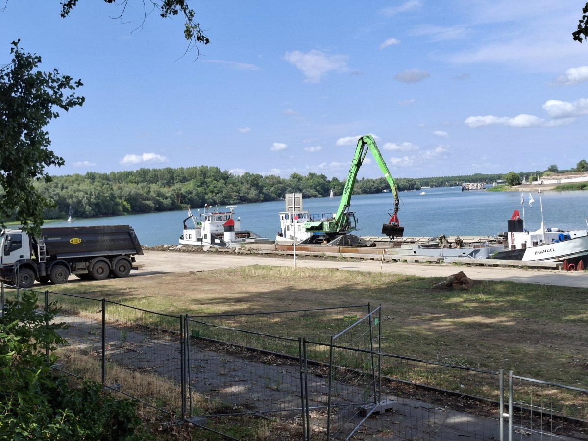

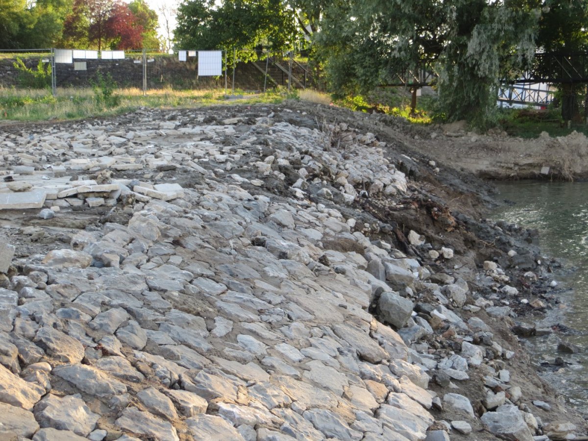

Trenutno stanje nizvodnog kraja donjeg nivoa Novobeogradske obaloutvrde ( 4. avgust). Ovaj kraj će kompletno morati da se radi ispočetka, od osnove i ispune obaloutvrde, do prekrivke.

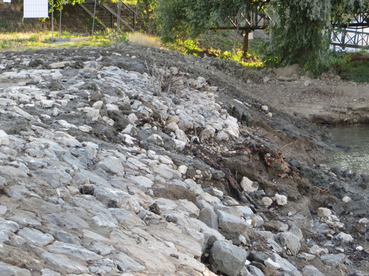

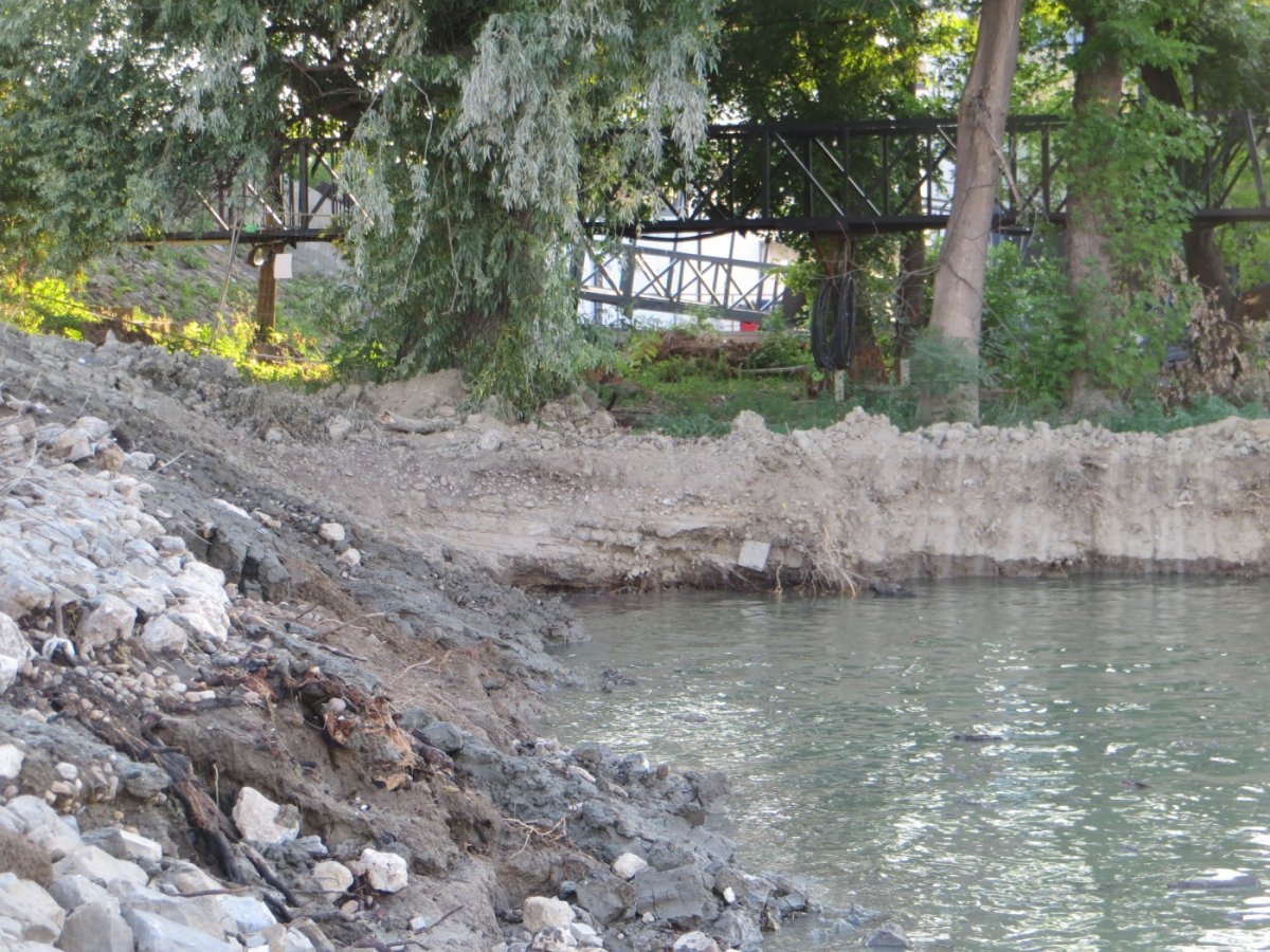

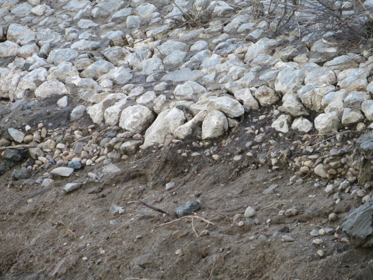

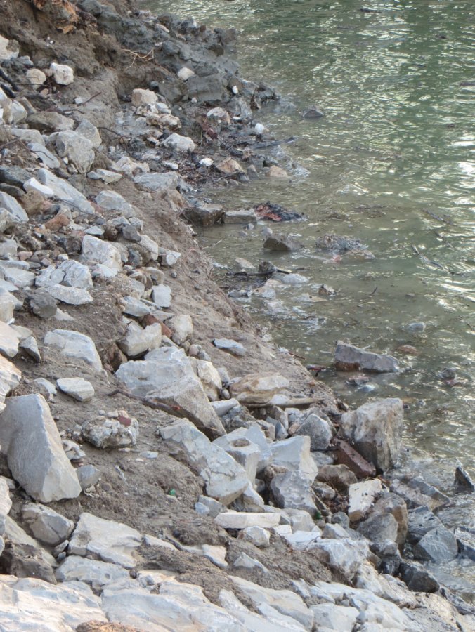

Pronašao sam moje stare fotografije kamene obloge čeonog dela obaloutvrde. Sve više mi izgleda da nije u pitanju da je Dunav odeo kamenu oblogu na tom delu, nego da nikada i nije bila napravljena. Pogledatajte originalno stanje Dunavskog dela obaloutvrde na početku radova :
A ovo je stanje kad je uklonjena zemlja.
2025-08-04_190716_img_7428-jpg.247131
Trenutno postojeća granica kamene obloge se otprilike poklapa da nivom nanosa pre sadašnjeg čiščenja. Pa deluje kao da je neko tek kasnije dodao lomljeni kamen (i ovlašno ga povezao cementom) samo na delu koji je tada bio iznad nanosa na rtu. Dakle da naknadno od podlokavanja zaštiti samo vidljivo parče donjeg nivoa, onaj deo u koji pri visokom vodostaju udaraju talasi rukavca Dunava a da tada nije bio zaštićen nanosima na rtu. Otuda razlika u tehnici rada i materjalu kamene obloge. Što bi značilo da nije Dunav odneo kamen sa donjeg dela obaloutvrde dok nanosa na rtu nije bilo, nego je nanosa uvek bilo, pa čeono parče donjeg nivoa obaloutvrde nikada i nije napravljeno ispod nivoa nanosa. Graditelji obalutvrde su 1961. prosto privremeno ovde stali, verujući da će ubrzo nastaviti gradnju na pregrađivanju Zemunskog jezera pa nema razloga da troše vreme i materijal za deo koji i neće biti izložen vodi kad se nasip produži i od rukavca napravi celo Zemunsko jezero.
Zato sada ovde mora da se radi sve odpočetka, tj obaloutvrda na Dunavskoj strani i ne postoji. A onda je ovakav oblik završetka zemljanog nasipa, koji dakle zbog ovoga u svakom slučaju mora da se radi, zaista najbolji, jer verno prati krivinu linija rečnih struja na ušću kao i prirodni oblik krivina obe obale koje te struje spontano formiraju.
