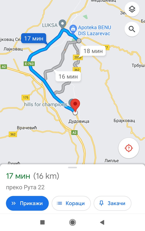

Sve je to ok ali od Lazarevca do ukljucenja u Zupanjcu ibarskom magistralom ima 16km. Ne znam kako bi se to isplatilo nekome ko ide do Arandjelovca (istocno 30km) ili Valjeva(zapdno 35km) da ode 16km juzno da bi se ukljucio na Karadjordja

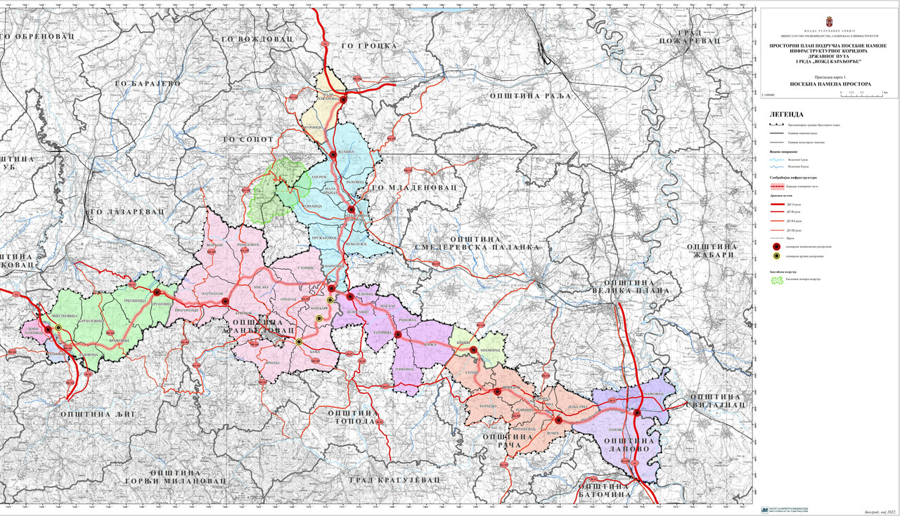

Ima nekih znacajnih izmena u odnosu na ranije predloge. Umesto u selu Banja kod Arandjelovca, spajanje dva kraka je pomereno na sever, tako da je deo autoputa do Arandjelovca ostao kao "slepa ulica". Hoce li to uopste biti auto put ili motoput (na to deonici su petlje oznacene zutojm bojom)? A i puno ovih crvenih petlji su u sred nicega, treba tu uraditi dosta lokalnih puteva da se petlje spoje sa vec postojecim saobracajnicama.
Negde u tekstu najnovijeg predloga tog prostornog plana piše doslovno 4 trake od 3,5metara i dve zaustavne 0,5 metra čini mi se ,ne zamerite ako sam pogrešio ali to onda sugeriše motoput što možda i jeste najoptimalnija varijanta.
U zaglavlju Prostornog plana piše da je u pitanju "državni put prvog reda".
Da je do mene , citav krak u pracu istok-zapad bi trebalo uraditi u formi moto-puta.
Šta "stoji to" kada je napisao da do uključenja ima 16km, a ima samo 8km. Ti izgleda nisi pročitao ili shvatio moj post iznad tvog u vezi uključenja iz Lazarevca.
Ja ne razumem do kog ukljucenja ima od Lazarevca 8km, izvinjavam se ako sam nesto propustio
Ako je petlja tamo gde je oznaceno na slici gore vazdusnom linijom od centra grada do nje ima 10km
Ja ne razumem do kog ukljucenja ima od Lazarevca 8km, . .
Ti si koristio Gugl kada si napisao da ima 16km do petlje, jer si je pogrešno označio na mapi. Ja sam takodje to koristio, ali u odnosu na tačnu lokaciju petlje i kružne raskrsnice na Ibarskoj magistrali : https://forum.beobuild.rs/threads/autoput-vožd-karađorđe-Šumadijski-koridor.4390/post-959551
Kakav je taj najkraći put koji koji je odabrao Gugl to je druga stvar, ali on može ili mora da se popravi jer vodi na Ibarsku raskrsnicu i petlju Županjac.
Pogledajte prilog 137728

Iz plana:
"На подручју Просторног плана, за читаву трасу Државног пута, планира се и пројектује траса пута за рачунску брзину од 100 km/h. Због потребе униформисања елемената попречног профила на целој траси, уз уважавање прописаних параметaра из важећег Правилника о условима које са аспекта безбедности саобраћаја морају да испуњавају путни објекти и други елементи јавног пута („Службени гласник РС”, брoj 50/11), приликом израде планских решења примењиваће се оквирно следећи основни технички елементи: ширина возне траке 4x3,50 m; ширина ивичне траке 4x0,50 m; ширина разделне траке минимум 1x3,00 m; ширина банкине минимум 2x1,50 m; ширина уливно/изливне траке 3,50 m; ширина додатне траке на нагибима 3,50 m."
Brzina 100km, nema zaustavne trake, znaci nece biti autoput ni na jednoj deonici? Ako je tako, OGROMNA greska, bar za deo Mali Pozarevac - Mladenovac.
