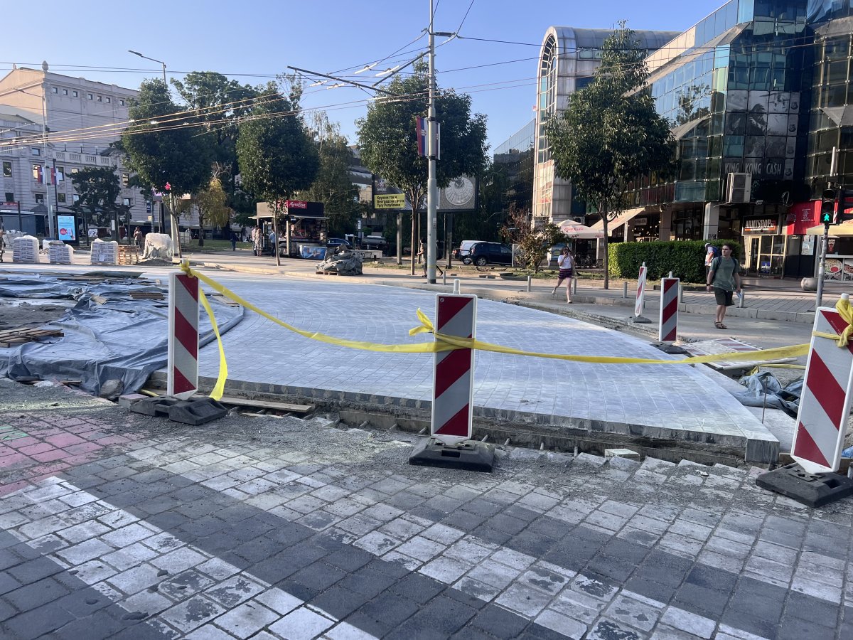

I umesto da samo skinu kocke i asfaltiraju, da od sramote završe sve za par dana....neee.. mora dr Gangula da da svoj pečat, da oplemeni prostor kružnim tokom i satom. Neverovatno da smo ponovo dobili kocke i to nove.

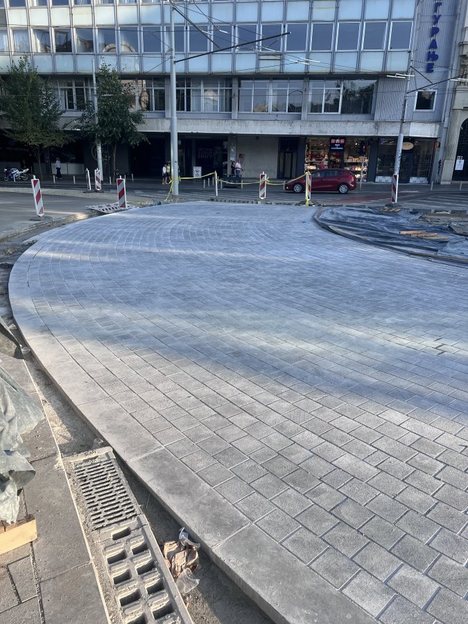

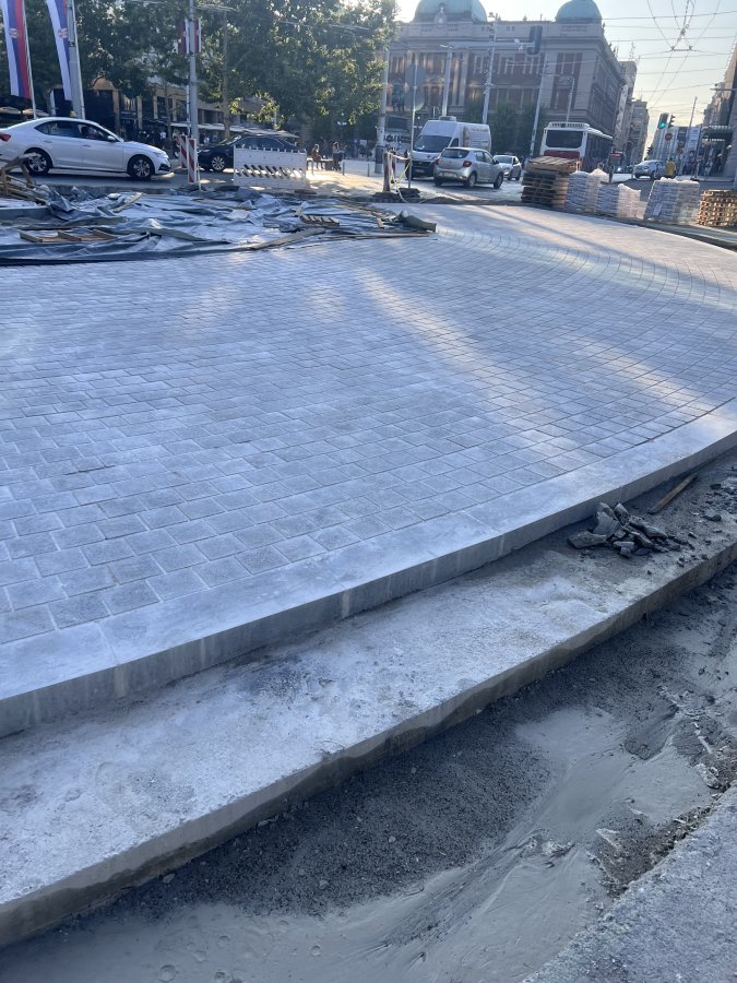

Da li mi se čini da su opet kocke na pesku?
Spoj između kocki mi deluje da je rađen sa nečim boljim od silikona (bitumena) kako je bilo do sada, ali ako i dalje nema čvrste veze između ovolikih kocki i podloge, plašim se da će za par godina opet početi da propadaju kocke.
Doduše, deluje da su horizontalno baš dobro složene, tako da ćemo videti šta će biti.
Није битумен, ради се лепком:
Сликао нисам, много је мучно.
Videh i na YT da se koristi ovaj MAPEI proizvod.
Ne znam da li sam pisao, ali drugar radi u MAPEI u Srbiji i neki njihov proiyvod su koristili u Vesićevo vreme. E sad, taj proizvod je novije proizvodnje i naravno da postoji precizno uputstvo kako se koristi, ali naš neimar na terenu, koji je naravno vrlo otvoren za nove tehnologije (nooot) je tu smesu pripremio kao da radi sa nečim standardnim, a naravno nisu bile iste proporcije. Na sreću je mislim baš taj moj drugar bio na gradilištu i kada je video da pogrešno pripremaju smesu morao je da reaguje i da skrene pažnju kako se pravilno koristi taj proizvod.
Da li im je i ovo spomenuo? :(
Apply Mapestone PFS 2 only if the surrounding temperature and the temperature of the substrate and thestones is between +5°C and +30°C.
Kod svih tih smesa su bitni uslovi kada se radi. Zato se fasade rade na jesen/proleće. Velika vrućina brzo izvuče vodu i hemijski proces se ne sprovede do kraja.
