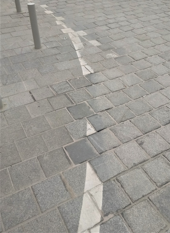

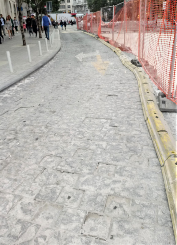

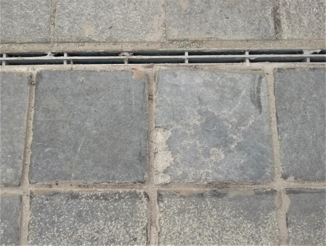

Јуче, део Коларчеве улице који показује да је коцка свуда утонула, да се то није десило само у једном делу због локалних услова, већ да је од почетка сам приступ и начин њихове уградње био лош:

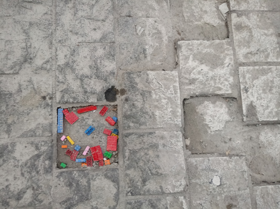

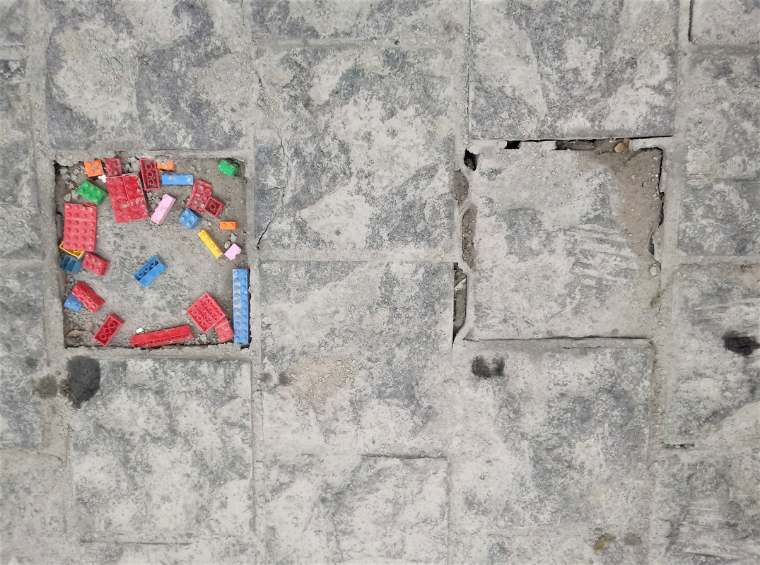

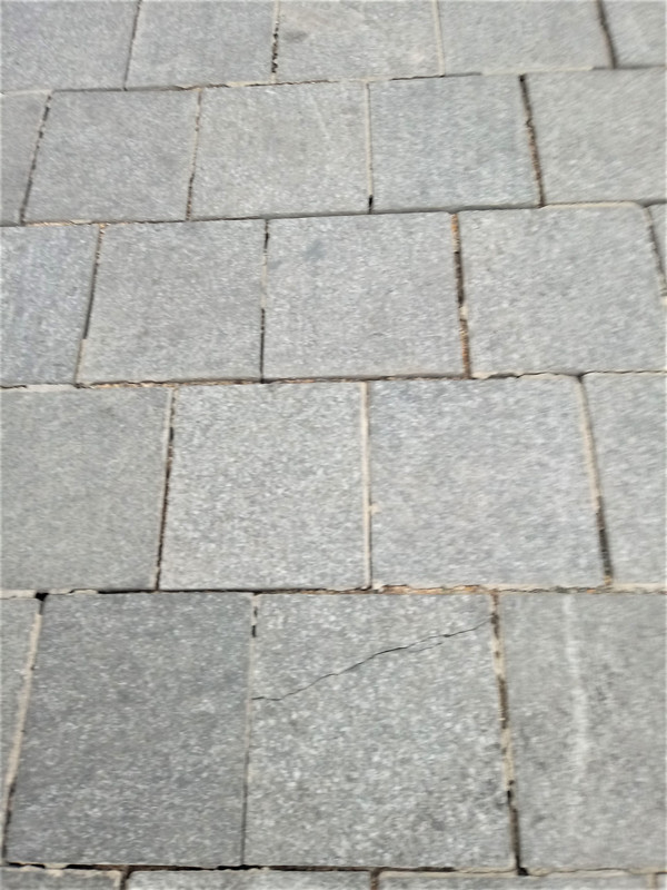

Једна коцка испред Музеја према Чика Љубиној улици је пукла, фуге између других нису лепо попуњене и саме коцке на површини од неколико квадрата су благо утонуле:

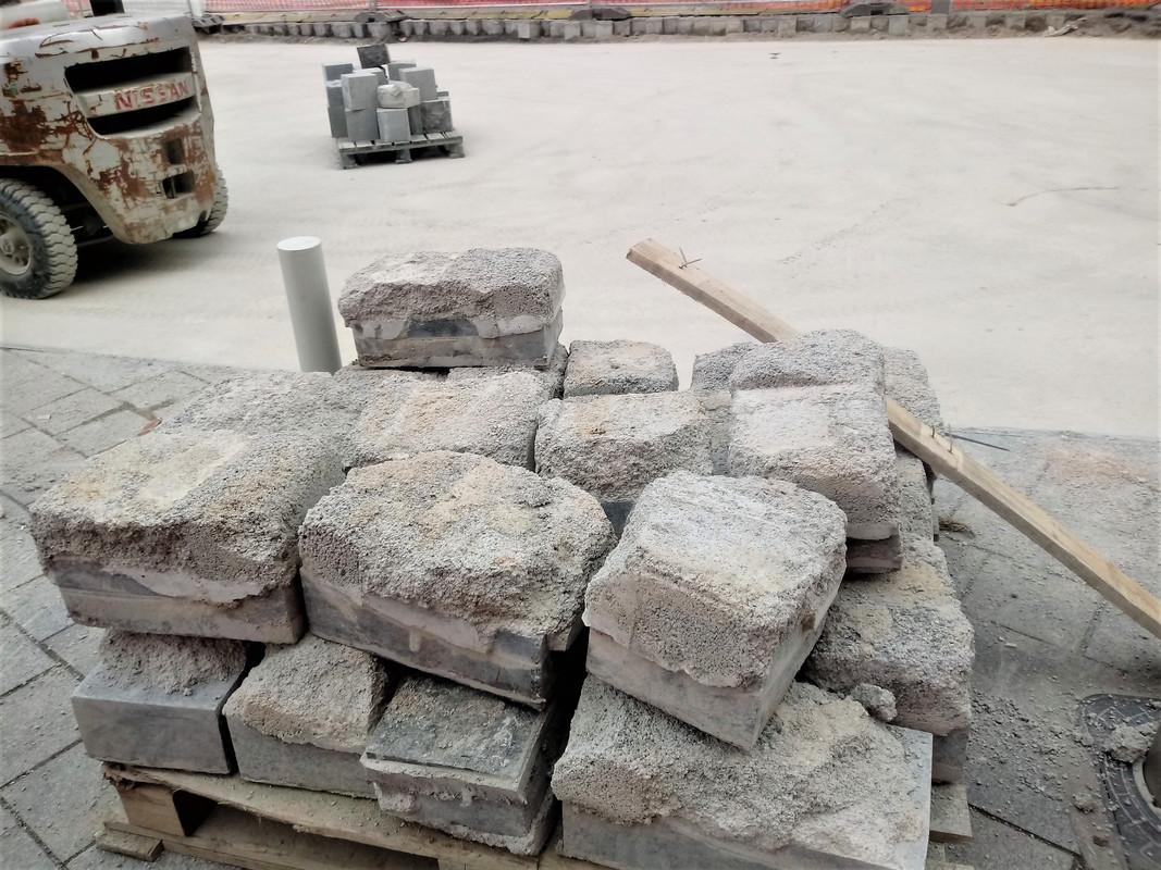

Део испред НП оставља утисак као да су уграђене половне коцке - окрњене, с траговима лепка од претходне уградње, неке су скроз храпаве одозго, неке делимично, неке скоро нимало, ту и тамо непажљиво поравнате. Попричао сам ту с једним грађевинским инжењером из Немачке, нашим човеком, који је загледао нову фазу радова, пипао прстима фуге и вртео главом; каже да му то опет не изгледа добро:

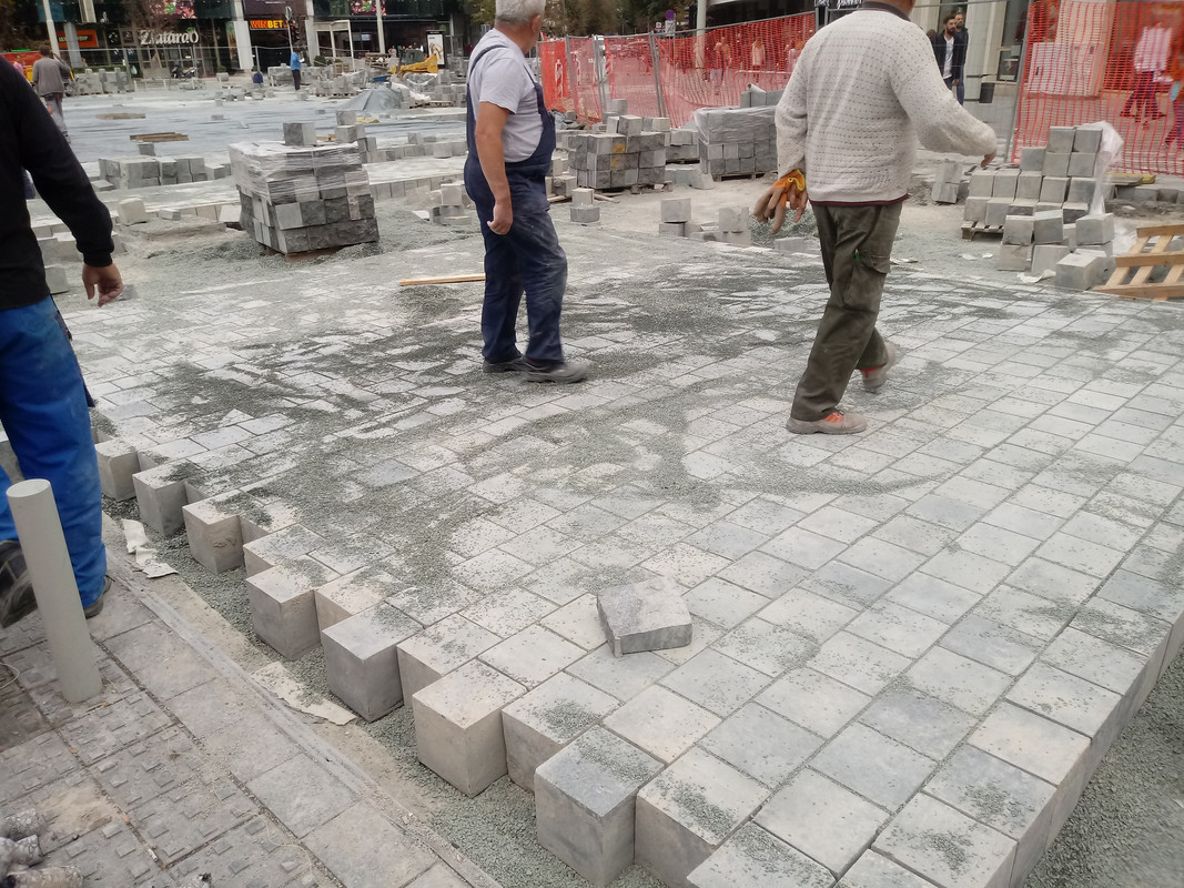

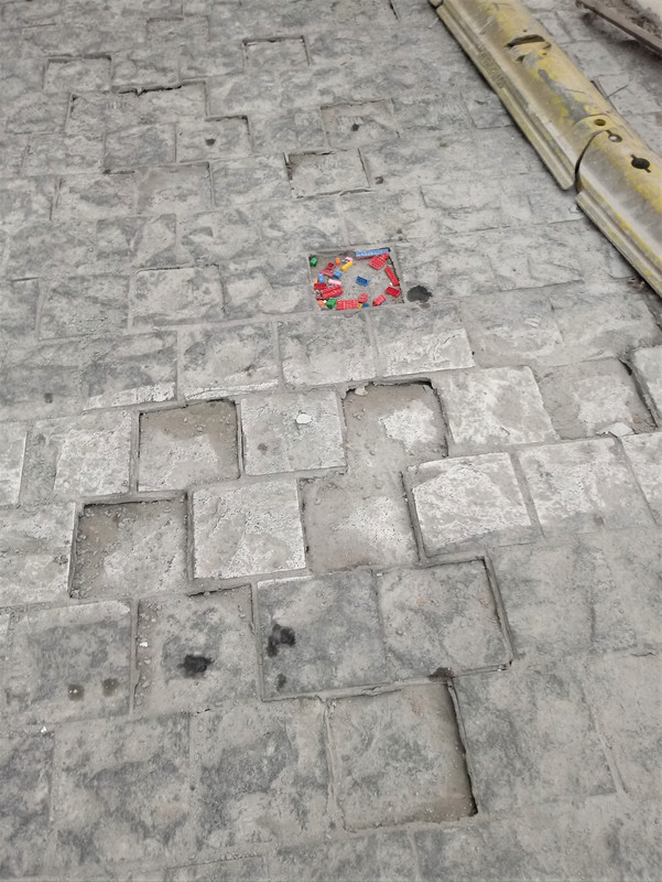

Мајстор у првом плану ногом гура песак у простор између коцака (види и на филму: https://www.youtube.com/watch?v=8DmwtGX ... e=youtu.be):
Питам се често када видим како се неквалитетно ради на Градским градилиштима зашто је то тако. Да ли зато што су радници приучени, или зато што су слабо плаћени, виђао сам (на Славији) и озлојеђене раднике (јер их нису плаћали), или зато што су надзор и контрола слаби, или зато што је свеједно како ће урадити - предузеће ће у сваком случају наплатити радове, а Градским намештеницима је важна само вест у новинама, а како нешто стварно изгледа, како ће функционисати, како ће се одржавати, за све то их није много брига.
