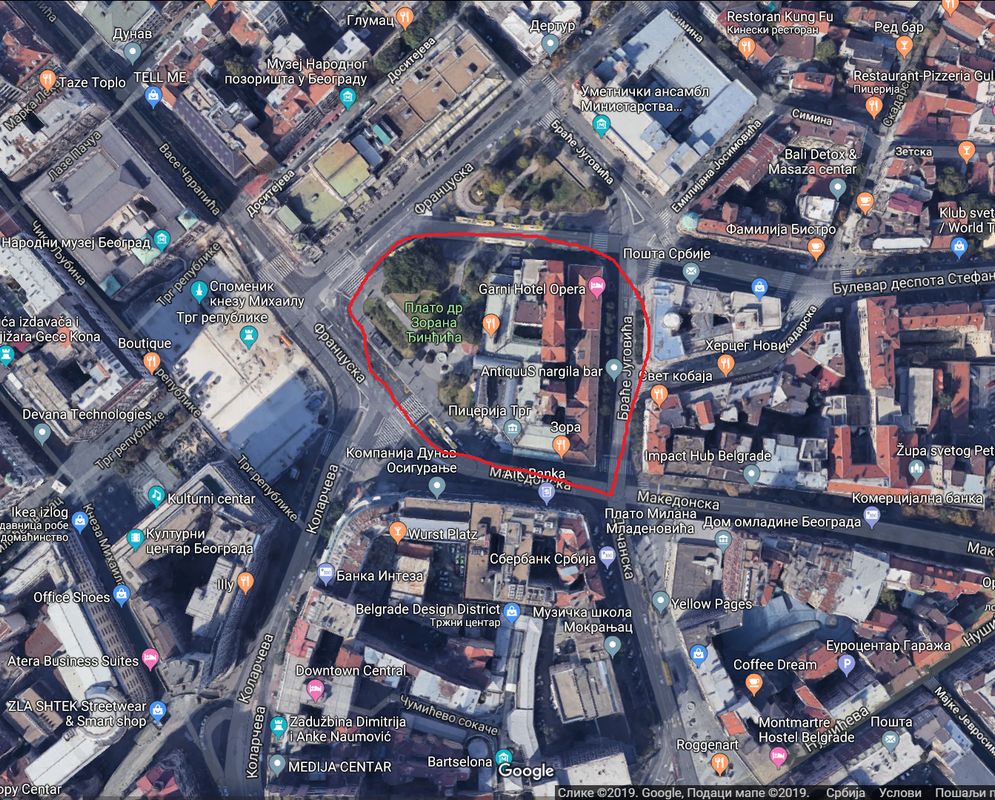

Drveće uz Dom štampe i palatu Reunione ne bi imalo svrhu (sem malo oko 11 sati) kao nešto što daje zaštitu od sunca jer bi bilo tik pored tih zgrada koje su ionako bitno više od tog drveća, pa VEĆ daju bolju senku nego što bi moglo drveće. Pre 11 sati senka tog drveća bi padala samo na prolaz Čika Ljubina Kolarčeva gde se ljudi ionalko ne zadržavaju dugo. Pravac i dužina senke za tačku na krovu sredine zgrade Doma stampe za 17. Avgust, pod pretpostavkom da je visoka 27 metara (crnu senku translatorno možete pomeriti i za procenu senki svih okolnih zgrada):
U 11 časova
Pogledajte prilog 3
U 12 časova
Pogledajte prilog 1
U 14 časova
Pogledajte prilog 2
U 16 časova

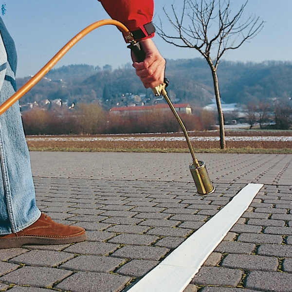

Pitam se da li će se u ovoj zemlji ikada koristiti termoplastična horizontalna signalizacija umesto ovog sr*** što izbledi za 2 nedelje. U ovom slučaju možda i nisu mogli drugačije zbog kaldrme ali mogli su da koriste bele kocke kao što to rade u Novom Sadu po nekim mestima.

And7rey » Sub Avg 17, 2019 8:34 pm[/url]":2nnv2nqe]Pitam se da li će se u ovoj zemlji ikada koristiti termoplastična horizontalna signalizacija umesto ovog sranja što izbledi za 2 nedelje. U ovom slučaju možda i nisu mogli drugačije zbog kaldrme ali mogli su da koriste bele kocke kao što to rade u Novom Sadu po nekim mestima.

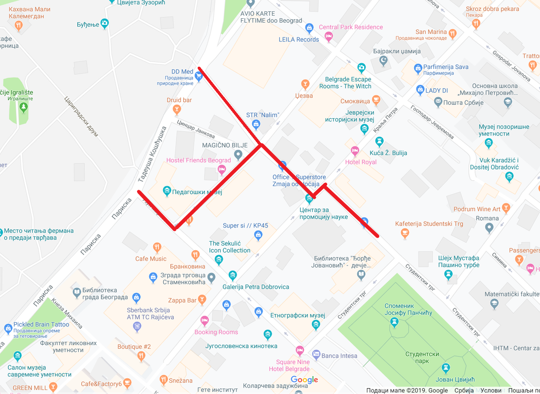

Koja je ovo beda. Kolovoz u nivou sa pešačkom površinom sa ovim bednim stubićima pored. Kocke koje će da legnu usled tereta. Zar je morao saobraćaj u Vasinoj da ostane ? Autobusi staju pored Trga Republike (Treba da se zove Trg Mihaila Obrenovića) u Francuskoj ulici. Dolaze iz Makednoske. Ovde
mogu da se okreću kako hoće. Do Studentskog trga imaju kroz ul. Braće Jugovića. Pored PMF-a pa nazad kroz Siminu, kojoj bi se promenio smer. I opet bi taj strogi centar bio povezan sa prevozom. Baš je ružno što ispred najznamenitijeg kulturnog zdanja nema mesta za okupljanje ljudi.
A jesi razmišljao o tome kako će autobus, vatrogasni kamion, đubretarski kamion, mobilna dizalica, ili bilo koje veće vozilo da dođe od Trga do Kalemegdana?
Pa zar nema kuda ?
Nisam stručan za ova pitanja. Beograd je moj grad i želim mu najbolje. U njemu sam studirao drugu vrstu inženjerskih nauka. Slušao sam i Dragoljuba Bakića kada je pričao o tome. Vlast hoće ili je bar htela da ukine saobraćaj u Vasinoj. Možda je to trebalo da se rešava infrastrukturno mnogo ranije. I ranije vlasti su predlagale da se saobraćaj izmesti sa Trga republike. Ne znam da li može, ali smatram da takve dve institucije zaslužuju da ih povezje plato Trga, a ne da između njih prolaze vozila.
Pa i nema. Bar ne bez zastoja, zaglavljivanja i bespotrebnog kruženja. Pisao sam već o tome u nekoliko postova na ovoj temi.
viewtopic.php?p=632181#p632181
viewtopic.php?p=551181#p551181
Otkako postoji kao gradska ulica, Vasina je zamišljena da bude brz, direktan i prostran koridor od Trga republike do Kalemegdana. Zato što nema nikakvu adekvatnu alternativu u krugu od 500 metara.
U svakom slučaju, neki kolovoz u njoj mora da ostane. A nema ni potrebe da bude puna pešačka zona jer nema toliko sadržaja koji bi privlačili tolike mase ljudi kao Knez Mihailova. Ono što njoj treba sa saobraćajne strane je suženje kolovoza na 1+1 i restrikcija da u nju ulaze samo vozila JGP, komunalna, hitne službe, pošta i dostava. I eventualno privatni automobili u periodu od 7 do 9 i od 15 do 17h za roditelje do vrtića Majski cvet, koji bi parkirali na par rezervisanih mesta za kratkoročna zaustavljanja (koje bi u ostatku dana koristili dostava i Pošta npr).
Trotoari bi se proširili da prime više pešaka, a šlag na torti bi bio drvored na jednoj ili na obe strane ulice koji bi je oplemenili i učinili da ne izgleda kao tranzitni koridor nego lepa gospodska ulica u najstarijem delu grada.
U pravu ste. Bio sam u tim ulicama. Ne bi mogao da se napravi protočan koridor bez reušenja nekih građevina. Možda je to velika cena da Pozorište i Muzej povezuje plato Trga.
