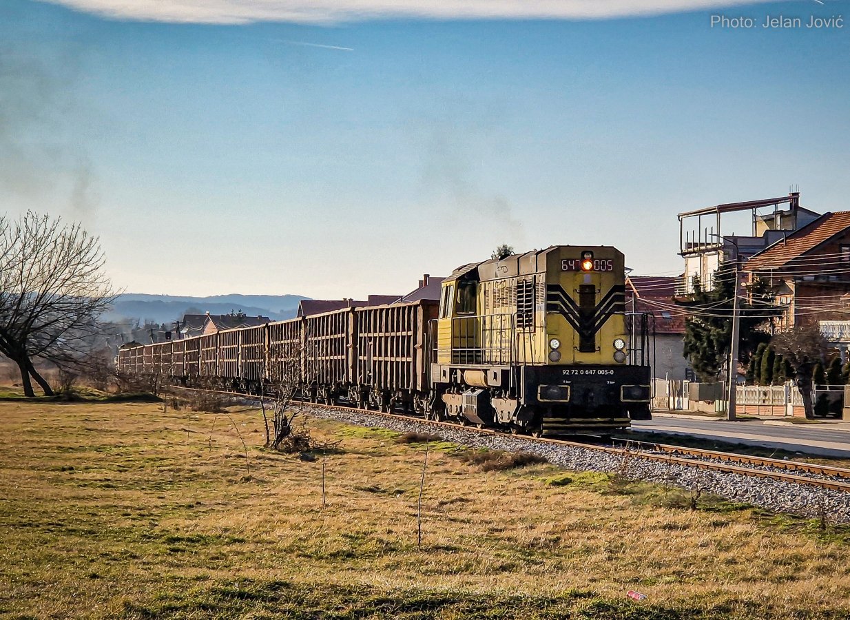

Kombinovani prevoz redovno koristi potisak sa lokomotivama 647. U protivnom bi morali da dele vozove zbog vučnih karakteristika lokomotiva te serije.
647 - 005

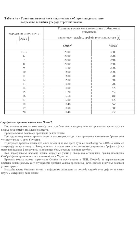

Dopušteno naprezanje na teglećim uređajima. Postoji tablica na osnovu koje se određuje da li se koristi zaprega ili potisak.Na osnovu čega se bira da li ide sinhron lokomotiva ili potiskivalica?

Saobraćajni pravilnik kaže ovo:Veoma zanimljiva tema i hvala na objasnjenjima @mvbg1
