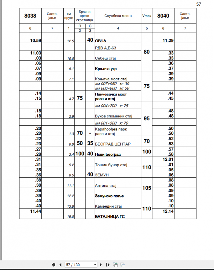

Конструкциона брзина није ограничена - само тамо где је зауставни пут 700 метара је максимална брзина 95 км/ч уколико пруга дозвољава ту или већу брзину. Са већим зауставним путем РВР може саобраћати већим брзинама. Ево извода из књижице реда вожње за један од БГ возова где се виде максималне брзине по деоницама:
Pogledajte prilog 127248
Ево, све црно на бело, од Земуна до Батајнице 8 минута у реду вожње. Време вожње без убрзања, кочења и стајања, километраж 11,5 кроз брзину 110км/с, помножено са 60 6,3 минута. Додатно време за убрзање и кочење, 4 х 2 х 0,5 минута, још 4 минута. У Алтини, Земун пољу и Камендину по минимум 0,5 минута, 1,5 минут. Односно 4 минута више, или 25 минута Прокоп-Батајница. Ја сам раније писао 26 минута, не рачунајући да су убрзали преко 100 између Земуна и Батајнице. Суседни возови у систему АПБ сигнализације могу на 2-3 минута један за другим, али овај заостаје за Интерсити 12, а не 13 минута, односно 16 минута интервал слеђења приградских плус резервно време минимум 20%, ако доведемо увозног диспечера, 20 минута апсолутни минимум интервала слеђења.
