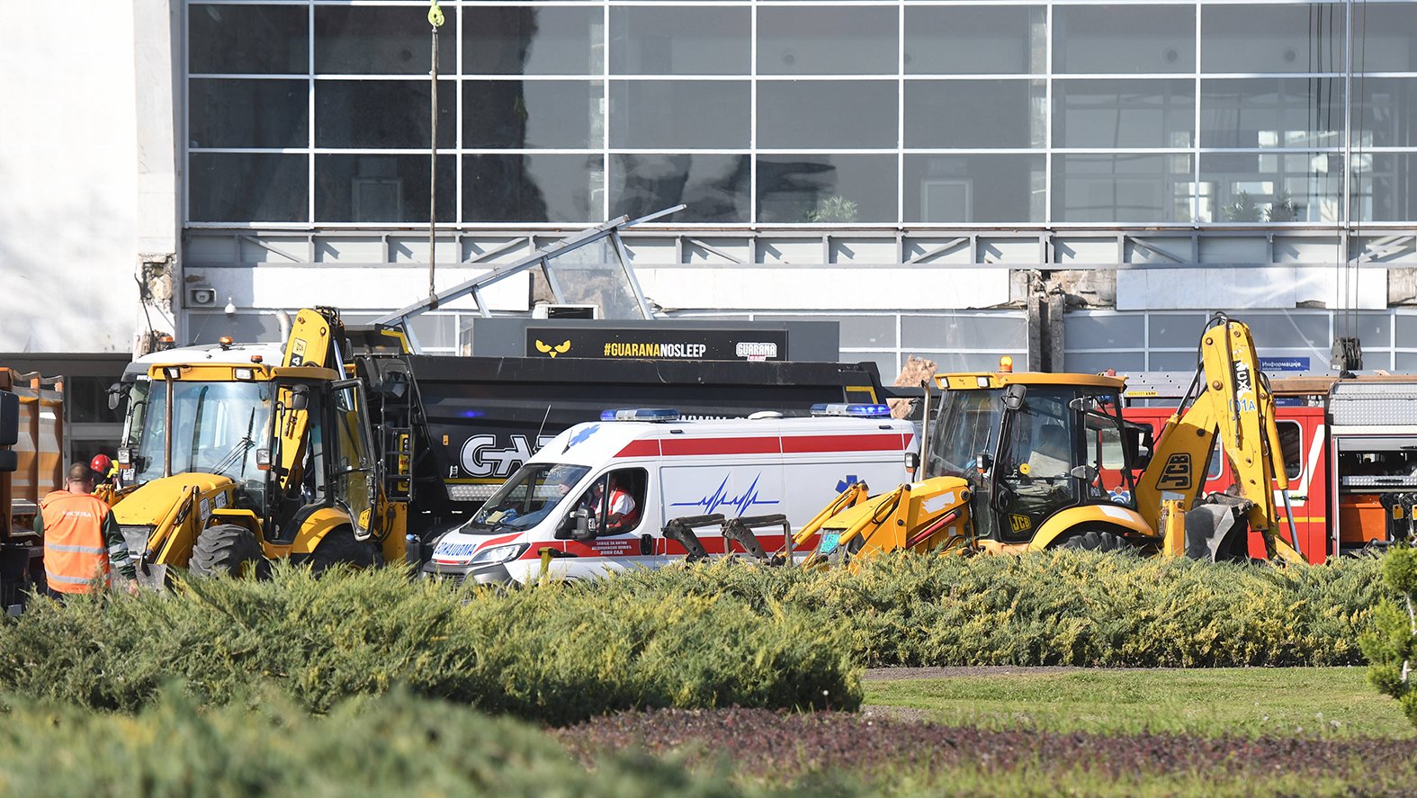

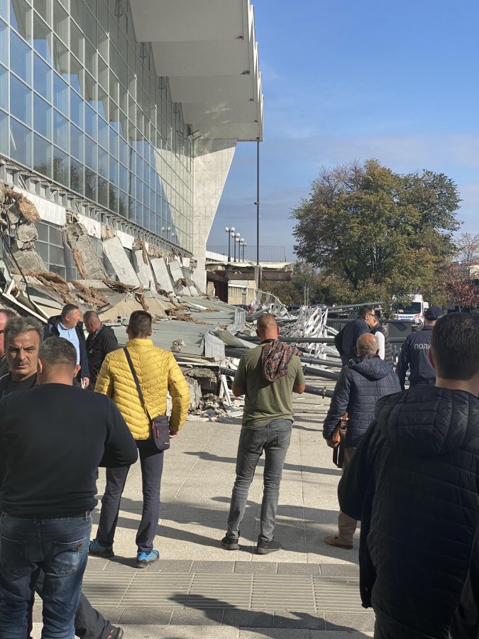

Катастрофа. Па само на снимку се види да је барем троје људи је погинуло. катастрофа!!!
Snimak urusavanja. Ako informer izbacuje ovo kao udarnu vest cini mi se da ce naci neko zrtveno jagnje
Izgleda da jagnje dolazi na "klanje".
Ne sumnjam da su oni sje*******ali nešto nego meni ovo stvarno deluje kao da nije skoro renovirano? Beton konkretno

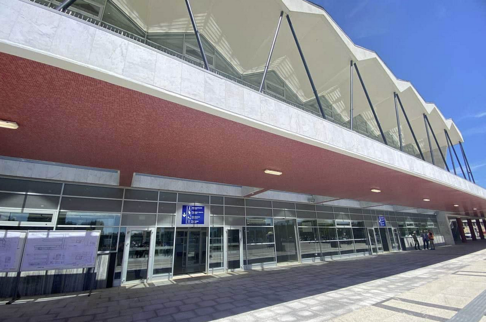

Ovde su izgleda pukli metalni nosaci o koji je "okacena" nadstresica tj njihova sidra u krovnoj nadstresici (cik-cak) deo. Nadstresica i nosaci su bili i na orig stanici. Ali - na nadstresicu je dodat novi materijal ili zamenjen stari od mozaik-plocica sa donje strane do kamenih ploca na obodu. Sa gornje strane ne znam da li je i sta menjano, a vrv jeste. Da li je neko uradio staticki proracun, proverio trenutno stanje...
Ono sto je def novo je galerija unutar objekta koja se naslanja na fasadu i ko zna kako je povezana sa ovom nadstresicom. Za ovo glave treba da lete, ali mi smo se vec navikli na ovakve stvari

Pogledajte prilog 218030Pogledajte prilog 218027Pogledajte prilog 218028Pogledajte prilog 218029Pogledajte prilog 218032
palo je sa svim nosacima.. mozda su zamenili gornje srafove sa nekim kineskim a mozda su samo napakovali vise materijala nego sto nosaci mogu da izdrze a mozda i oba

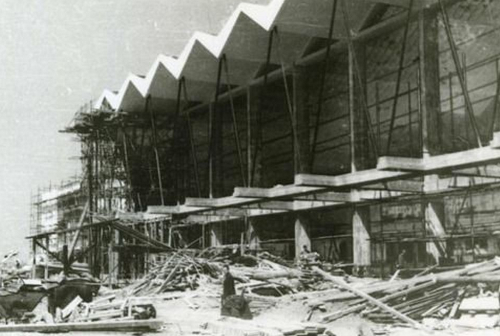

"U prvoj fazi zgrada je dobila novu čeličnu nadstrešnicu, a po završetku druge faze rekonstruisana je i plafonska površina sastavljena od istovetnih “pozlaćenih” kvadratnih pločica." -gradnja.rs
