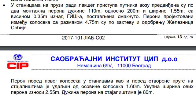

Meni ceo CIP-ov projekat nema logike, pominje se dovođenje na TSI standard (55 cm peroni npr.), a peroni ostaju 35cm, onda pominju JŽ koja ne postoji decenijama. Nigde se ne pominje ERTMS (ETCS) samo moderni TT i SS, kao da je projekat samo sklepan na brzinu. Sve više liči da će se ponovo raditi samo stanice i dogradnja na TSI standard, a to je prilika svi znamo za šta...значи, треба их тући све колективно у Гумењари. па сада када раде треба лепо, комплет да среде станице и стајалишта, да ставе нормалне пероне. и шта они ураде, ништа. ем остављају оне старе монтажне, ем остављају висину 350 мм. еј! па да ли толико тамо нико нема мозга?
koji je ovo projekt?да ли су ови људи нормални?
Pogledajte prilog 180605
какви су бре ово перони? па када раде реконструкцију, ваљда треба и темељно да реконструишу и пероне. морони безмозгашки
