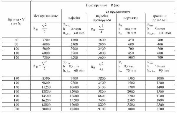

Ajd molim te. Treba mi lupa. Na nemačkom je, ali je lako razumeti. Prvi red radijus i brzine za različite nagibe voza. 2500 metara za 250 km/h u stvarnosti i 3200 za najmanje 300. U Kini još više preteruju i 9000 metara je norma, a 7000 izuzetak za pruge koje su predviđene za 380 u budućnosti.
Ти си онда ћорав. Радијуси и максималне брзине које си окачио су чак и изнад граничног дозвољеног (последња колона), а у пракси се углавном користе нормалне вредности (претпоследња колона).@WLABmz
Ja vidim da ta tabela govori suprotno od onog sto ti pricas i da potvrdjuje ono sto sam rekao.
Jeste ima ta jedina krivina kod Karlovackih vinograda koja je sa radijusom 3500 metara jer tu voz usporava/ubrzava jer prelazi sa obicne na brzu deonicu.
Који линк? Окачио сам слику са линка. Ја је видим.Wlab ne radi ti link
Inace potvrdjujem da je @Generator postavio pravilne radijuse i odgovarajuce brzine
Meni i na telefonu i na kompu se ne prikazuje slika.
Mrzi me da racunam ali ova tabela na prvi pogled ima smisla.
Srpska pravila važe za ceo svet? Koliko rezerve ima srpski pravilnik? E može se raspravljati celu noć. Ako znaš fiziku, viki vam već pomaže.Oдакле си ово извукао? Овде се наводи гомила неких малих радијуса, а великих нема. Као да је за трамваје, а не возове. Ја сам поставио део Правилника о техничким условима и одржавању горњег строја железничких пруга у Србији.
na tabeli pisu ipak neke nelogicne stvari
pazi ovo za 200 na sat primera radi: 18800 metara poluprecnik najveci a rekord brzine od 576 km na sat je oboren u krivini od 16000 metara...
Onda imamo za tu istu brzinu od 200 na sat 9100m najveci reporuceni. Hej 9100 metara radijus pa tu moze da se vozi 400 a ne 200.
A ja sam pitao Generalnog direktora ruskih zeleznica nadlezan za izgradnju nase pruge, da li ti znas bolje od njega mozda???Oпет те питам - одакле је тај правилник на немачком који си поставио? Мој је званични документ, а твој?
9100 metara najveci preporuceni radijus za brzinu od 200? Da li si realan?Па има највећи, највећи препоручени, нормалан и гранични, не знам шта није јасно? Бркаш појмове.
Pa, rekao sam ti. Formule sa zapada, a kako je računao srpski pravilnik?Oпет те питам - одакле је тај правилник на немачком који си поставио? Мој је званични документ, а твој?
Jel imas predstavu KOLIKI JE TO RADIJUS???
A sta ako se pokvari dok juri tih 320km/h pa mora da uspori?Francuzi grade najmodernije brze pruge sa radijusima od 6000 i to za minimalne brzine od 320 a na takvom radijusu moze da ide dosta brže jer ko gradi prugu bez superelevacije.
Запада? Загреб или Буенос Ајрес? Питао сам те одакле је документ, регулаторни орган железничке инфраструктуре у Немачкој, Швајцарској или Аустрији (пошто је на немачком)?
Pa onda nije minimalna 320km/h nego 0Nista, staće u krivini i biće nagnut malo a neće se prevrnuti.
Ja sam tu situaciju u TGV-u iskusio na desetine puta pa i na našim zeleznicama.
