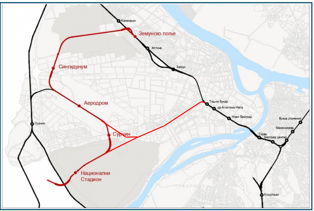

Pogledajte prilog 175362
Ako izgrade ovaj sumanuti plan pruge koja krivuda u vidu S, jedino mogu zamisliti jednu narednu fazu koja bi ispeglala koliko toliko tu skarabudzevinu uz kreiranje direktnijih pravaca pomocu tunelske deonice i Y racvanja.
Ovako nešto (ignorisati plavo gore desno)
Od Tošinog bunara tunelska deonica do Kvantaša, stanica za regionalne vozove (veza za M1 i M3), pruga po tereno do aerodroma, 4 koloseka od spajanja sa surčinskom prugom do Singidunuma (potrebno ispeglati krivine za 160), odvajanje ka Batajnici i denivelisano ukrštanje sa postojećim koridorom 10.
Ovom prugom terati sve IC vozove (pre svega Subotica-Niš) kao i neke Regio i Regio Ekspres vozove.
Moze i tako nesto jedino fali trijangla za pravac Tosin Bunar-Nacionalni stadion

Ajde da zaboravimo politiku, meni su zanimljivije ove trase sta i kako moze da se uradi.
Slažem se.
Trase koje ste ti i Boki da li su okej, jedino što je tu možda problem finansijske prirode.
Neko moje mišljenje za to jeste da možda EU ili kod kog već se zadužujemo ne želi da odobri kredit za ovu bolju soluciju, ipak ima tunela, otkupa zemljišta, kuća/zgrada itd. što podiže troškove izgradnje. Ili je vreme koje je potrebno za izgradnju ove solucije duže nego za ovu koju su oni odabrali.

Nije ni to problem, ovu prugu što oni predlažu može da se gradi sad. Do tad se preseda na NBG il gde već. Bitno je da se u duguročne planove postavi sve ovo

Овде је неко, приликом планирања, посматрао крак градске железнице као да је класична метро линија капацитета 30.000 путника по сату/по смеру.

Proverio sam ovo. Dvokolosečna pruga za aerodrom je sporedna pruga, a dva koloseka su samo do veze sa prvom važnijom prugom republičkog značaja. Odnosno, ili će ovaj krak mreže biti slabo korišćen, ili ćemo imati ozbiljno usko grlo sa čestim posledičnim kašnjenjima.
To je sasvim normalno u celom svetu, u Cirihu svi vozovi od IC-a do S-Bahn-a koji saobraćaju ka istoku staju na aerodrom.
Ne izmišljamo mi po prvi put nešto, samo primenjujemo rešenja koja se primenjuju u celom svetu.
Da i to je samo dokaz koliko je nakaradna ova napredna krug oko sveta linija. Ako je cilj integracija železnice sa dugolinijskim i regionalnim saobraćajem, to je pravac NBG-Bežanijska kosa-Ledine-Aerodrom - Novosadska pruga. Ako se želi jeftinije i čisto gradsko rešenje, a koje vezuje sa glavnim presedačkim čvorištima daljinskog saobraćaja, a ne smeta mu ograničenje propusne moći glavne pruge ka Novom Sadu, to je lakošinski sistem u kategoriji brzog tramvaja. Sa naprednim nismo dobili ni prvo, ni drugo, a račinajući na kruženje izgubili smo i na brzini.

Ako im je ovoj vlasti fetiš da stadion i sajmište budu u Surčinu, mogli su prosto odabrati drugu njivu, trasom obilazne pruge i obilaznice, sa širenjem postojeći petlje Surčin 1. Da dodaju drugi kolosek Batajnica - Ostružnica, u Makišu koloseke koji obilaze ranžirnu, poprave prugu Nakiš- Železnik. Tada je pruga višenamenska, kada su događaji smetnje u teretnom saobraćaju a vozovi često, a ostatak godine teretni vozovi, a putnički 30 minuta u špicu 60 van špica i vikendom. Proširena petlja može da ima po dve trake izlaza na sva 4 pravca autoputa, a dvokolosečna pruga je makar u dva smera da se rasčisti gužva vandrednim vozovima. Ako se želi što pre veza pruge sa aerodromom, to može da bude linija Karaburma - Vukov spomenik - Karađorđev park - Rakovica - Bele vode - Železnik - Ostružnica - Expo/Stadion Jakovo - Surčin mlin - Surčin industrijska zona - Aerodrom na 30-60 minuta. Kruži do aerodroma, ali je u kategoriji jeftinih brzo izvodljivih rešenja. I može da se napravi čeona stanica Aerodrom, blizu terminala, da putnici sa koferima ne preskaču preko prigradskih i sajamskih putnika kada izlaze, a da kada ulaze ulaze u prazan voz sa koferima.
Да ли би технички и саобраћајно било оправдано да направимо денивелисан триангл код Батајнице и крак пруге од теретне обилазнице ка аеродрму без губљења са стадионом? И да ли би у таквој варијанти био могућ неки такт да БГ воз са аеродрома иде нпр. 3 минута иза БГ воза из Батаје?
Pa to ti još duže putovanje do aerodroma, inače je moguće.
Kako su planirali, biće do aerodroma kao do Batajnice; ovako bi bilo kao do Stare Pazove (Inđije?).
Да али ми делује као рационалније располагање ресурсима, тј. да се гради мање нове пруге и да се избегну бесмислена дуплирања.
