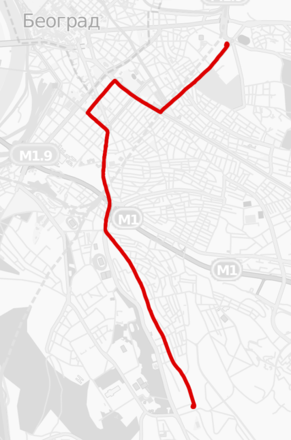

Jednostavno rešenje koje bi pokrilo sve ove predloge.
