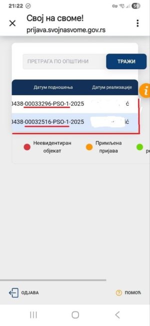

Dobar dan,normalno kao većina ljudi imaju neke probleme i ne dobijaju odgovore,da li neko zna kakav je postupak!ja sam greškom 2 puta prijavio isti objekat,i em neodgovara niko,i nema (normalno)opcija za reklamaciju ili ispravku
    37,5 KB · Pregleda: 30
