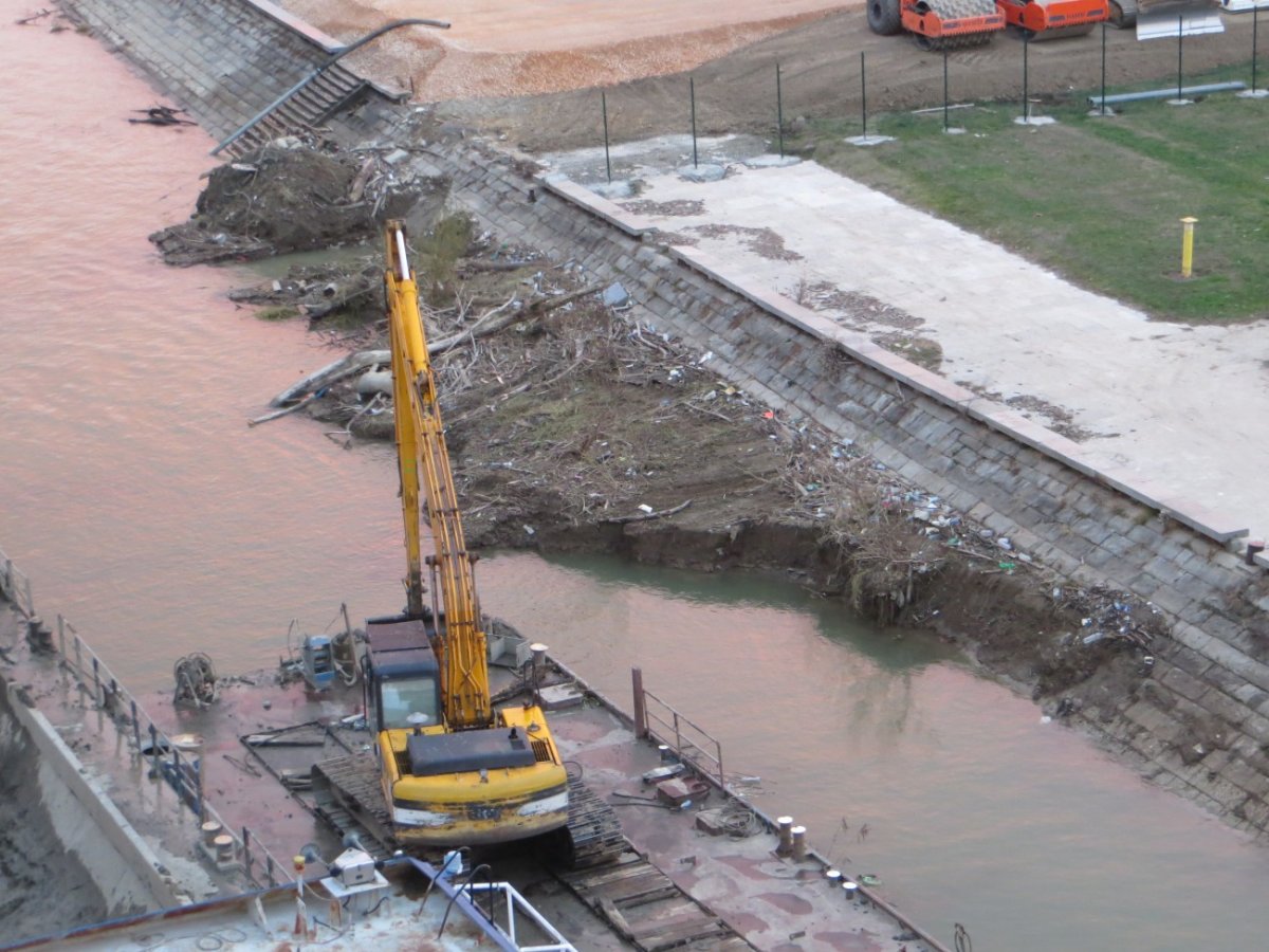

Odmuljavanje.
Ovako je trebalo uraditi i odmah posle uklanjanja splavova nizvodno od Brankovog mosta. Šapić je haos koji je tamo ostavio iza sebe opravdao izjavom čija je suština da tobože tek treba da nađu odgovarajuću opremu za odmuljavanje. Što je naravno sasvim očigledna laž, kao što se lepo vidi i ovde.
Pogledajte prilog 223537
Ako ima novca u budzetu za besplatan GSP, onda ima i da plati Kinezima (ili ko vec radi), da ocisti sve do Ratnog ostrva. Ali tu su procedure, nadleznosti, tenderi...
Nisu problem procedure i ne moraju da se potežu Kinezi. Odmuljavanje bez problema rade domaće firme i to su radile već mnogo puta. Recimo na Zemunskom keju, a nedavno i kod Lida kad su oslobađali od naslaga plovni put na Dunavu. Pa Šapić nije HTEO da na to troši pare na levoj Savskoj obali i na Ušću zato što misli da je politički mnogo vidljivije, i bitno bolja lična promocija, da rešava problem saobraćaja. Ali i to ne kako treba, tunelima i rušenjem zgrada koje smetaju, zato što je to skupo, nego kružnim tokovima i proširivanjem ulica na račun uništavanja i poslednjih preostalih pešačkih trotoara i zelenila.
