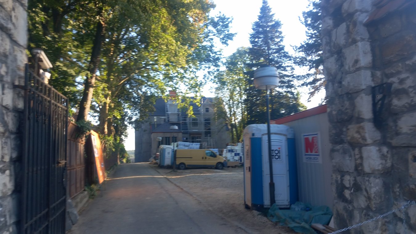

Na Kosancicevom vencu dve porodicne kuce koje su bile srusene pa zidane ponovo, se zavrsavaju. Fasade dosta dobro izgledaju prema ulici i deluju kao verne kopije predjasnjih. Dodato potkrovlje se zaista tesko primeti. Kamo srece da ovakav model zazivi sirom grada umesto novogradnji sa divljim uvucenim spratovima na vec dozvoljenih 5.
