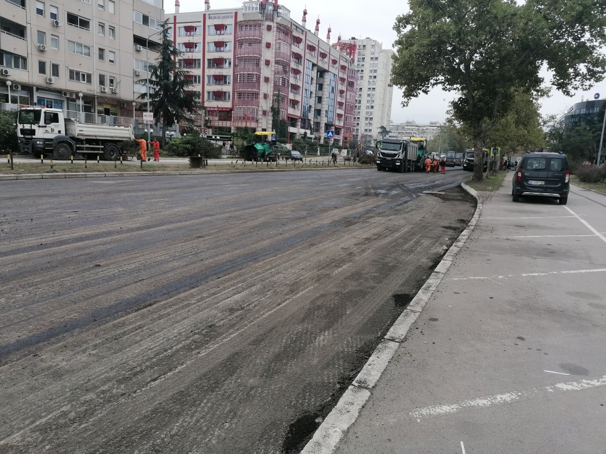

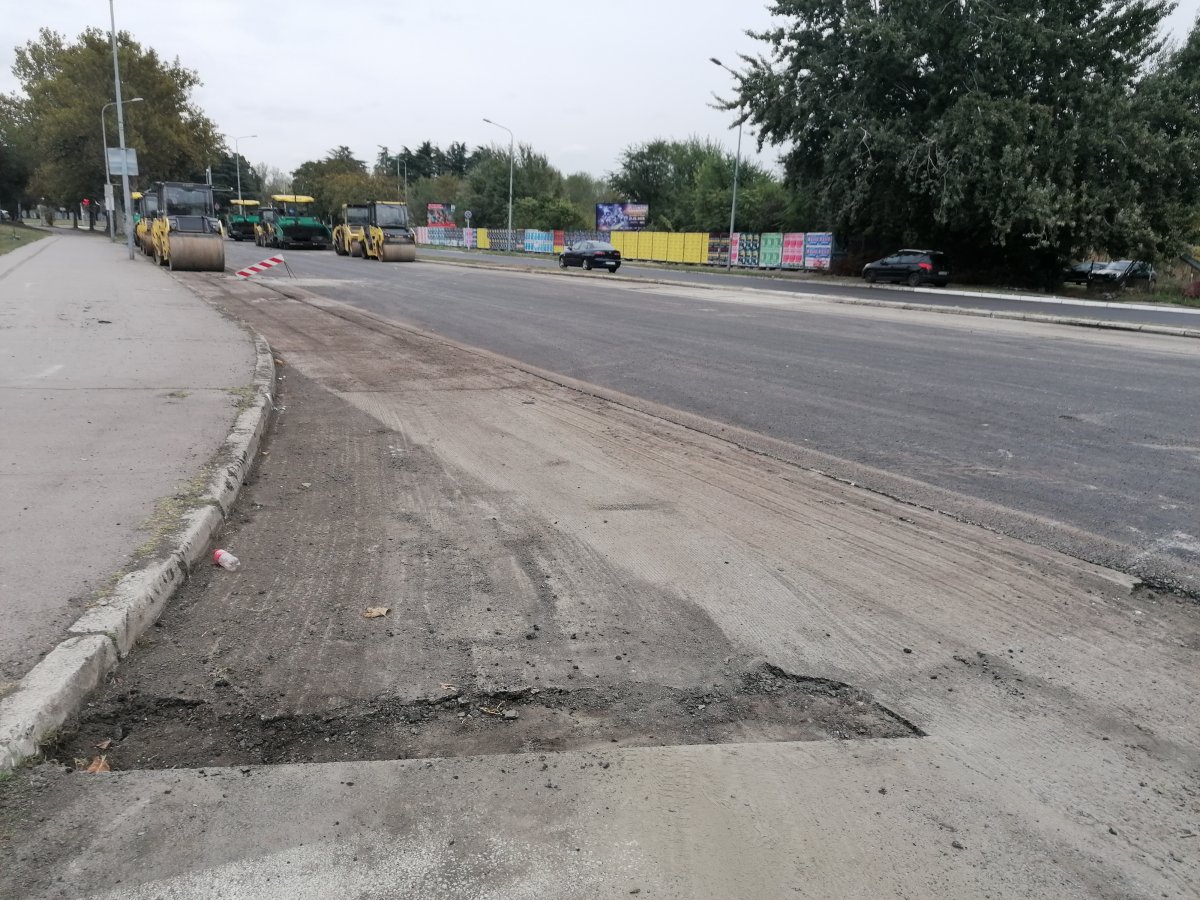

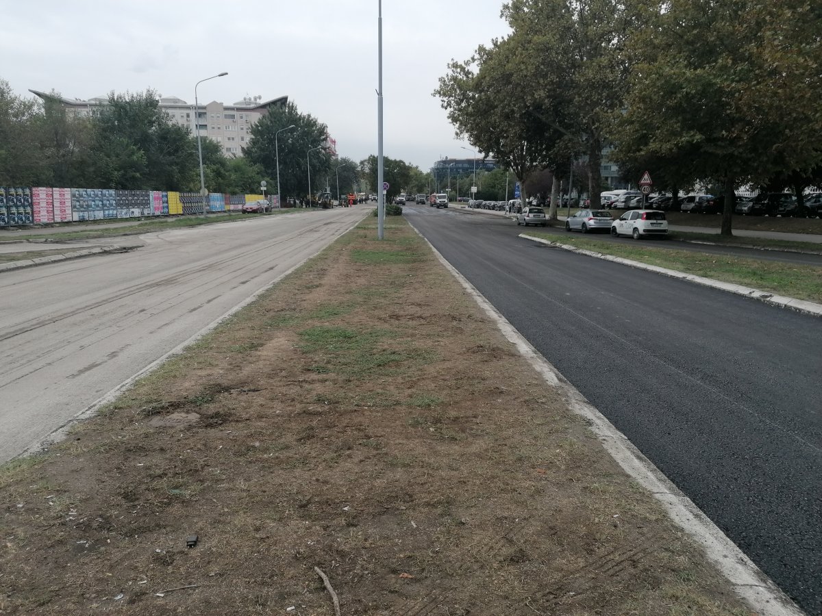

Поставља се први слој асфалта:
"Радове у Булевару Михајла Пупина започећемо 4. октобра. Овај булевар је и пре Војне параде био у веома лошем стању, јер је хабајући слој асфалта доста оштећен. Наше екипе 'Београд-пута' ће тај посао обавити брзо, тако да ћемо имати комплетно реконструисана два булевара и Улицу трешњиног цвета. Верујем да ћемо у потпуности испунити обећање које смо дали и да ће саобраћајнице у којима је одржана војна парада бити потпуно обновљене", нагласио је Никодијевић.

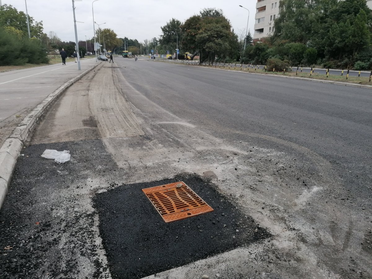

Hoce li onda iskoristiti i presvuci obe strane u Mihajla Pupina jer i smer ka gradu je katastrofa,eventualno da uvuku slivnike u zutoj traci? 3 - 5dana?

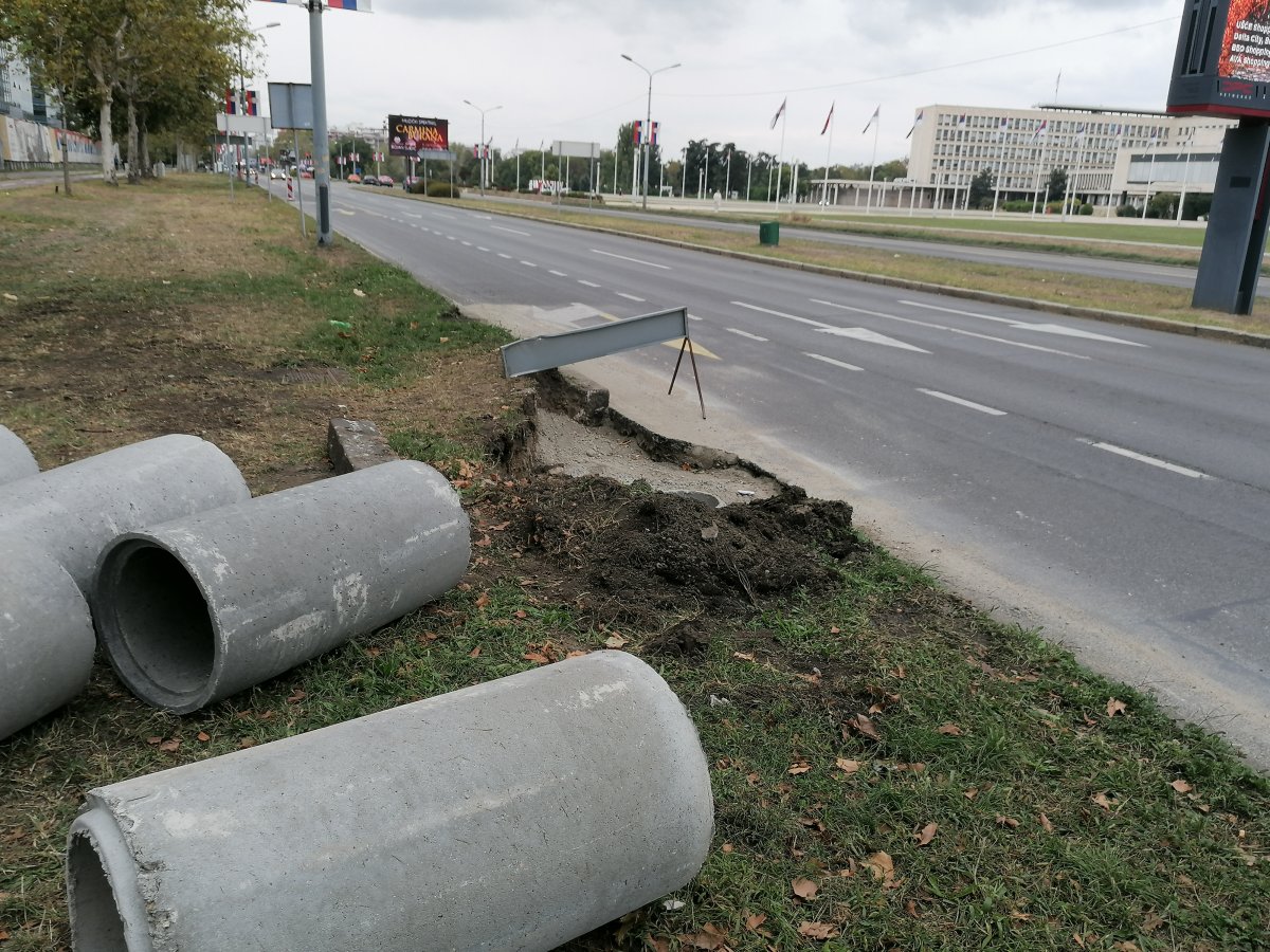

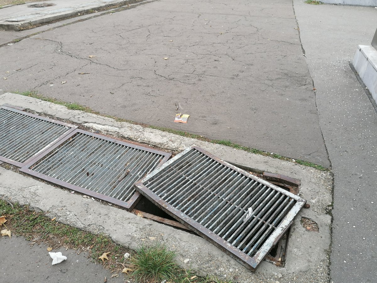

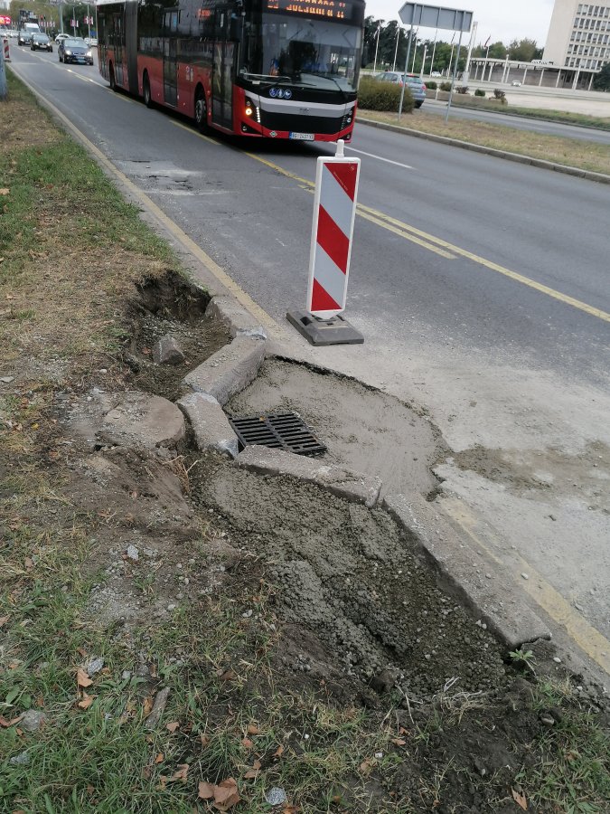

Увлаче се сливници у Булевару Михајла Пупина од Шпанских бораца до Милентија Поповића у смеру ка Ушћу, ту једино нису били увучени раније:

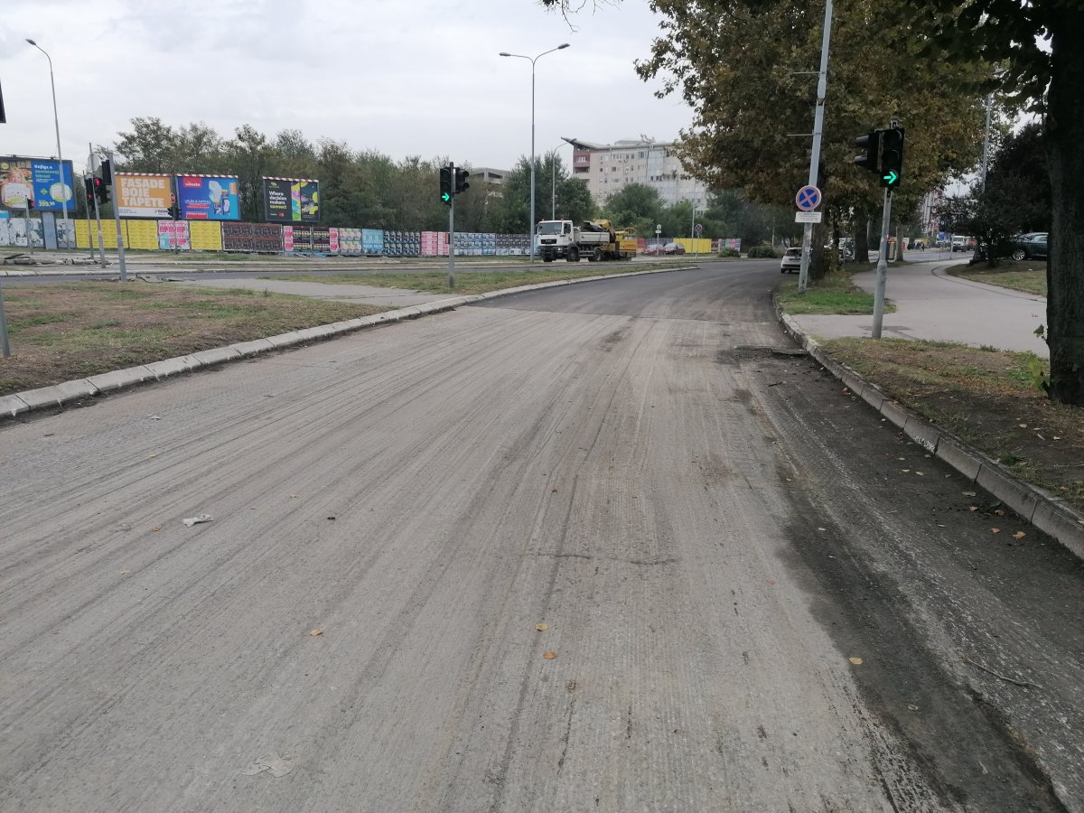

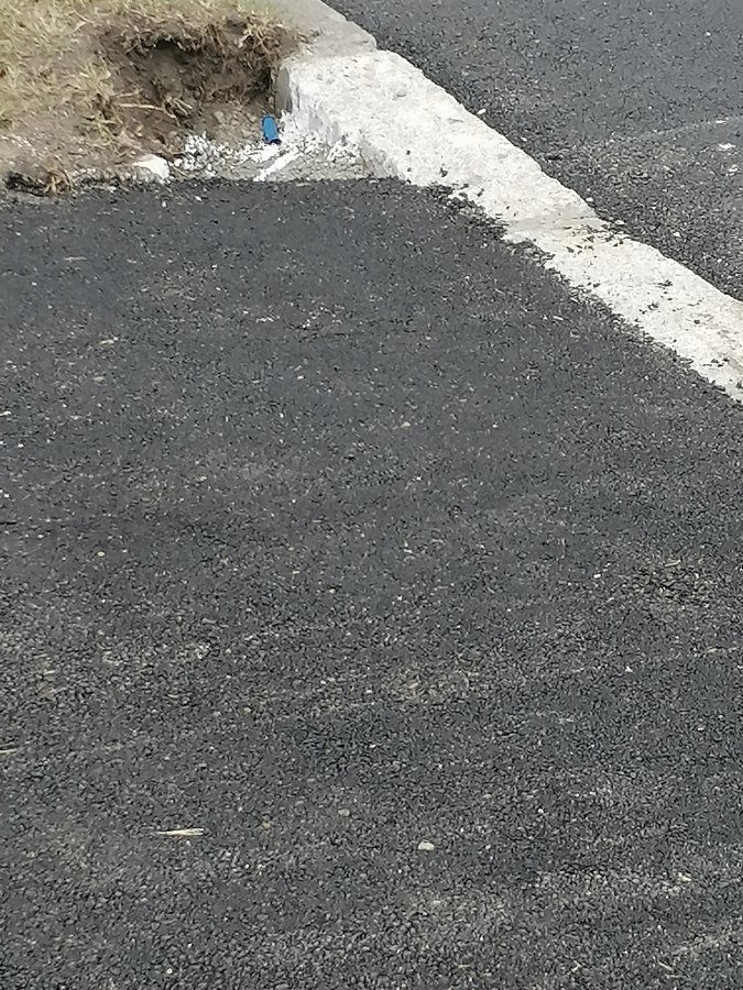

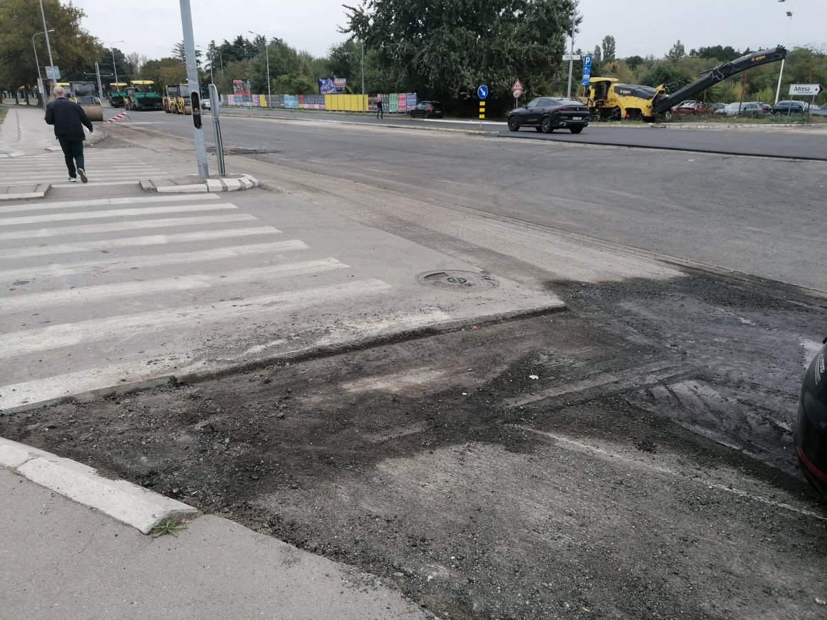

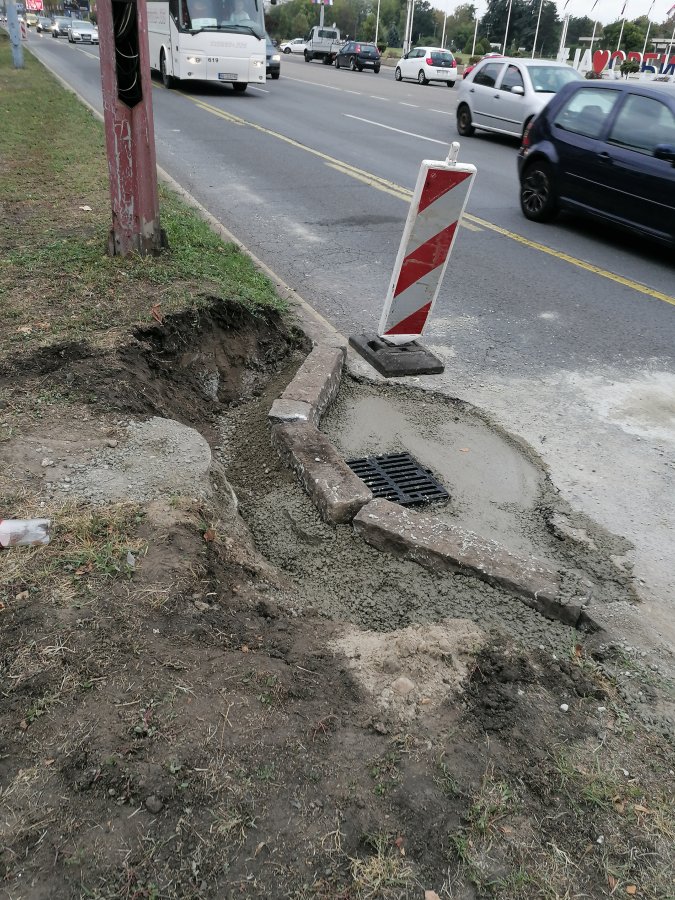

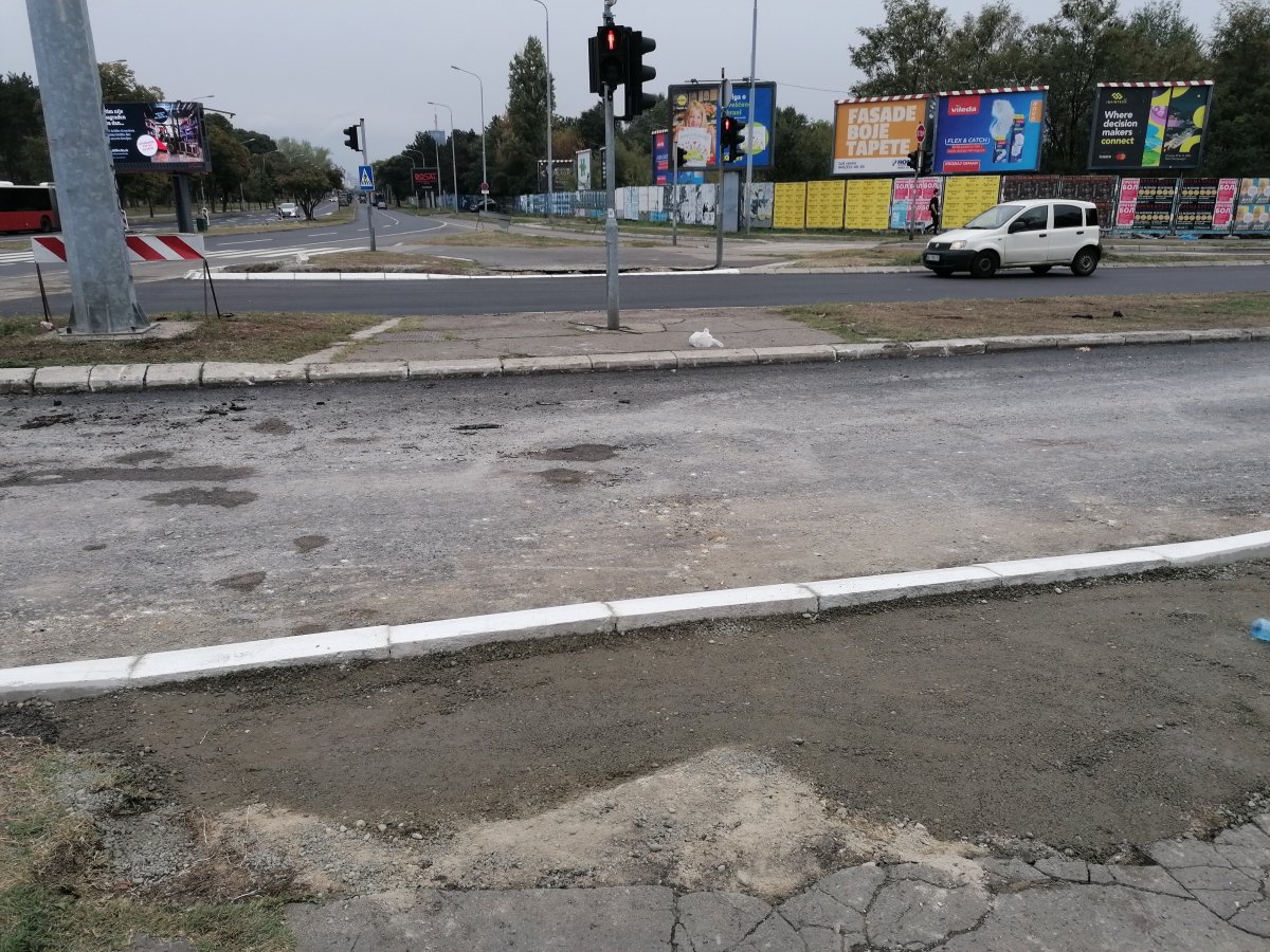

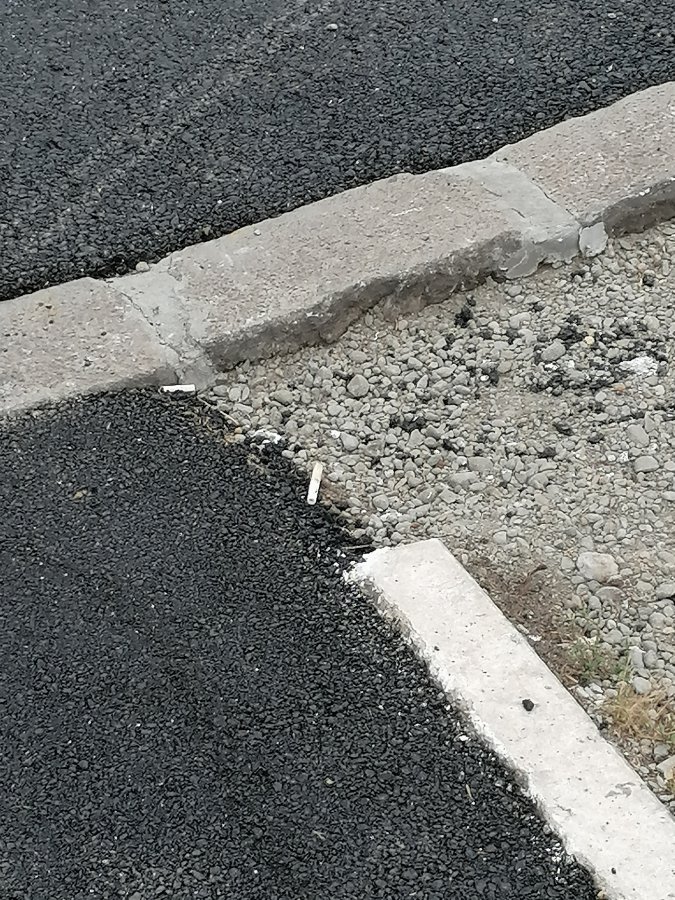

Фуш, крш, недоврш на раскрсници Ушћа и Булевара Михајла Пупина:

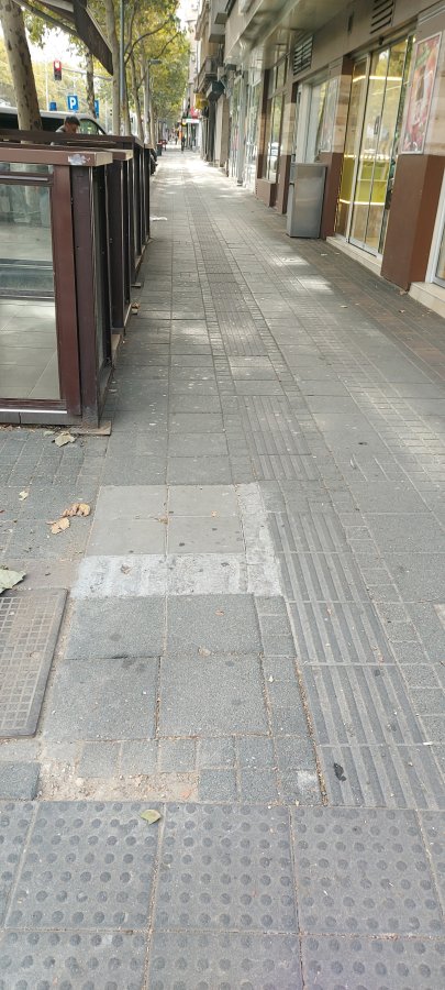

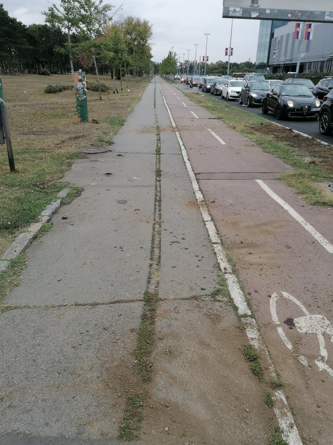

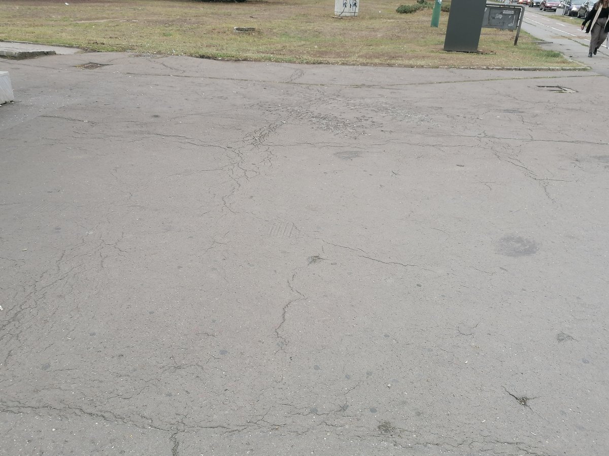

Тротоаре нису ни пипнули:

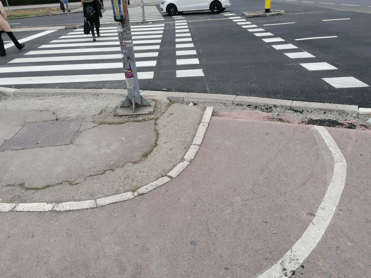

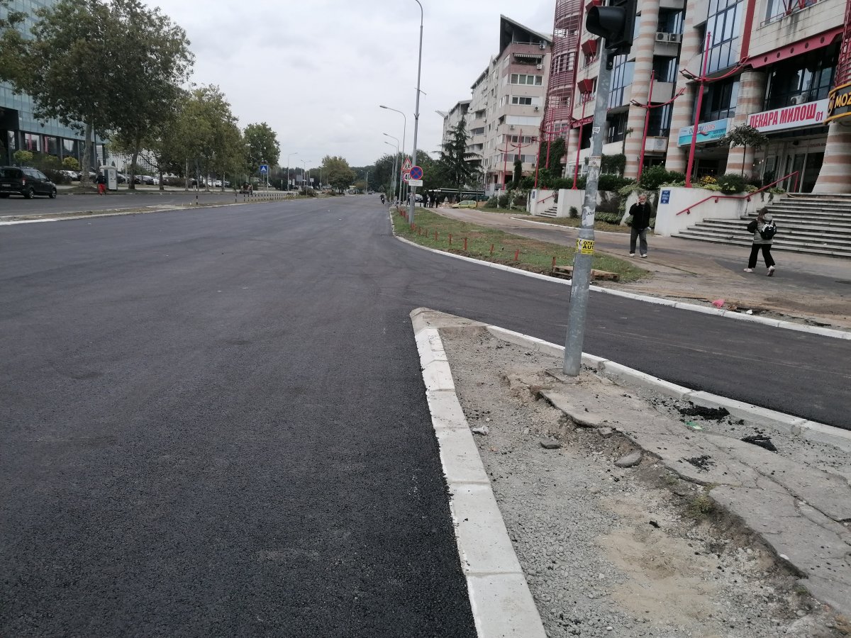

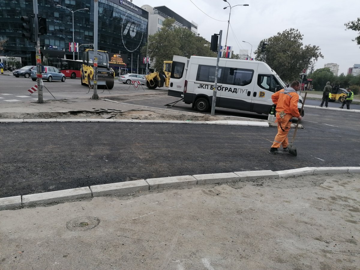

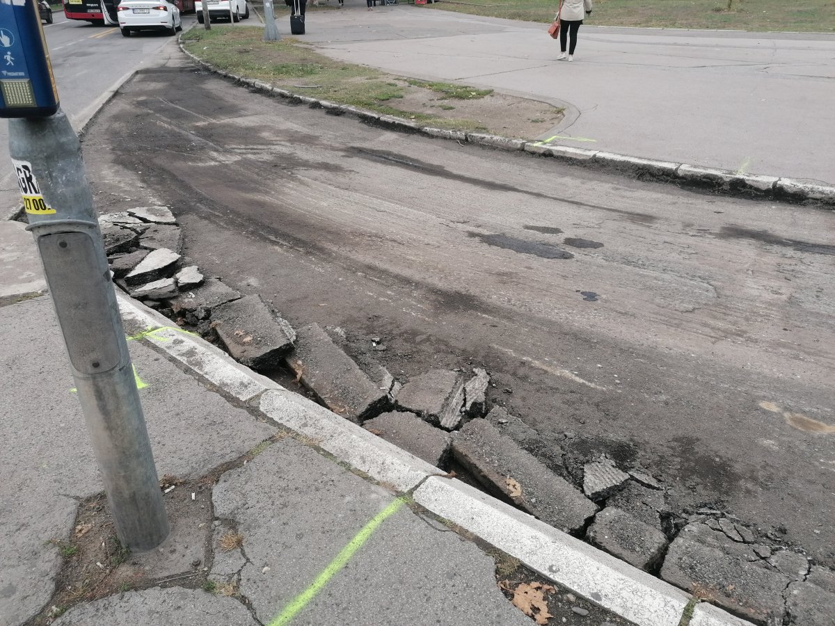

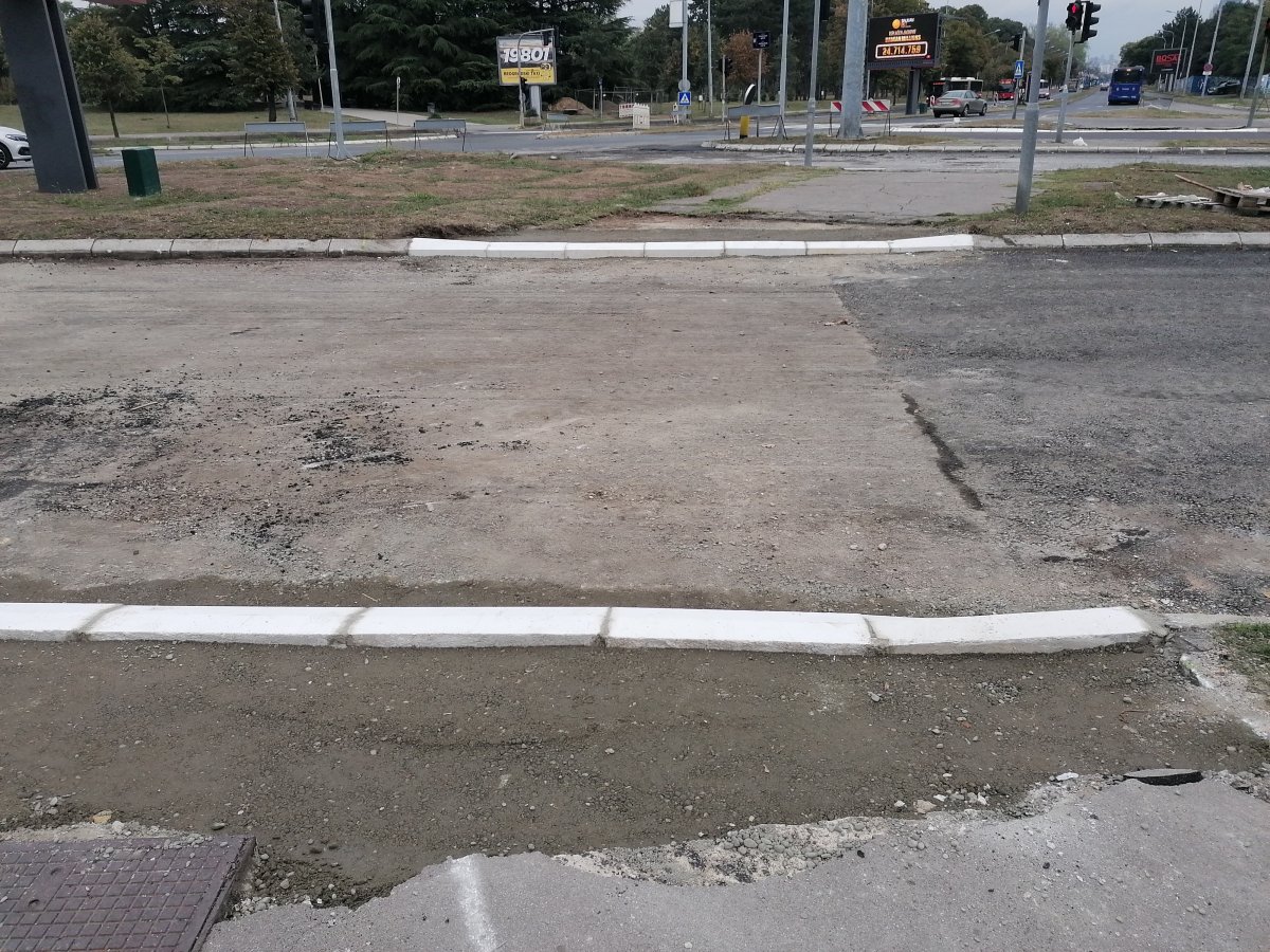

На раскрсници Булевара Николе Тесле и Ушћа нису поставили нове ивичњаке целом дужином код пешачког:

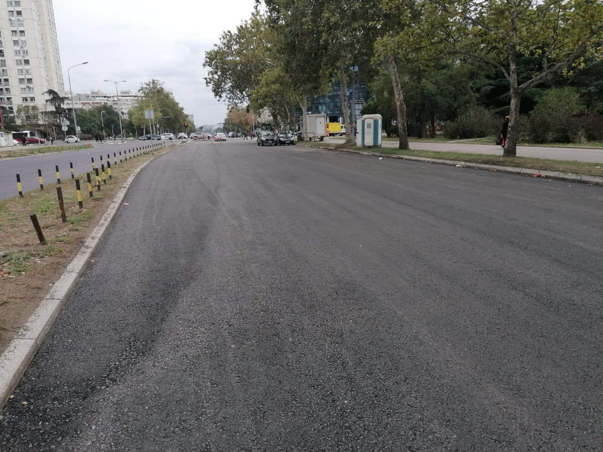

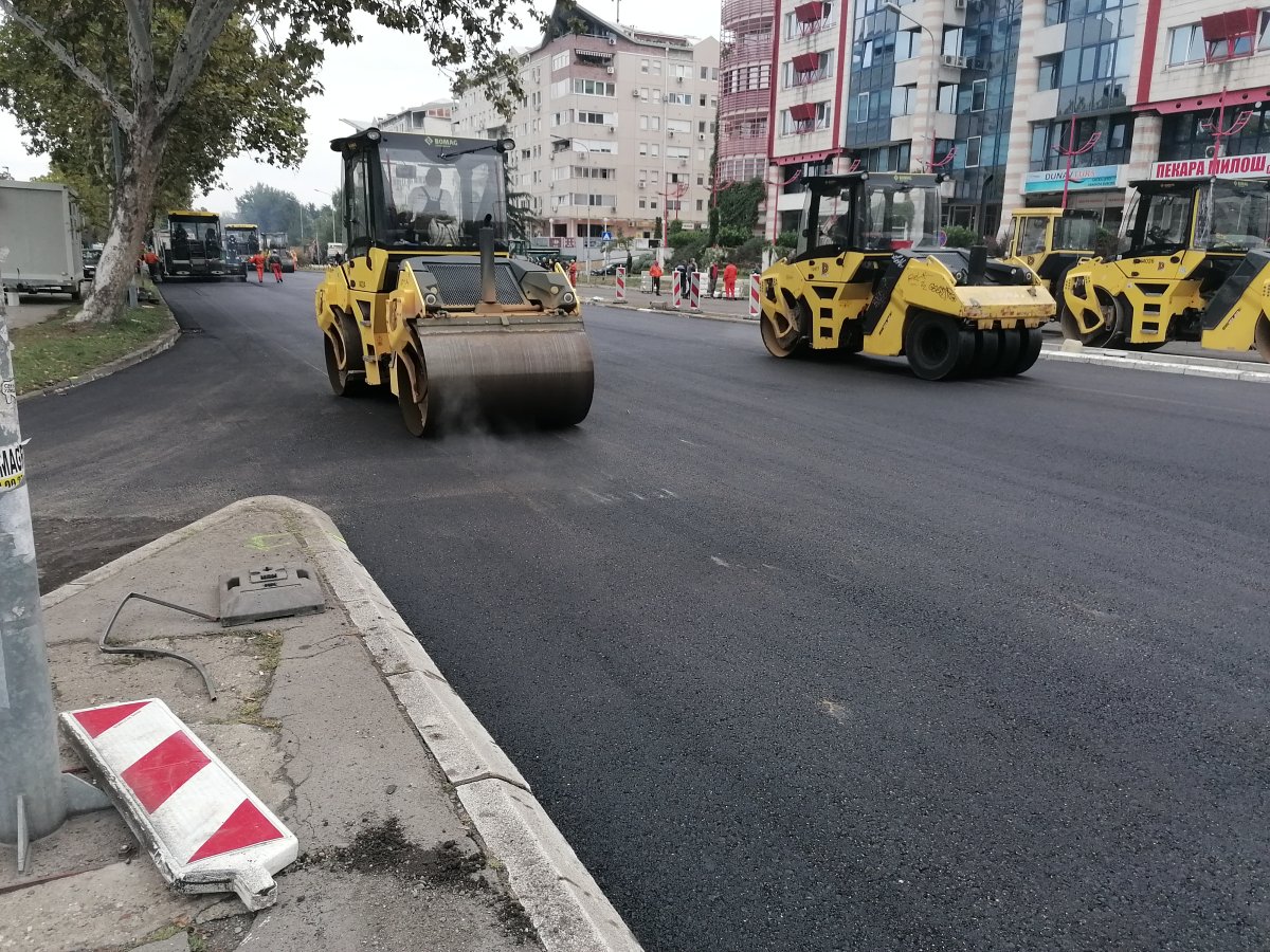

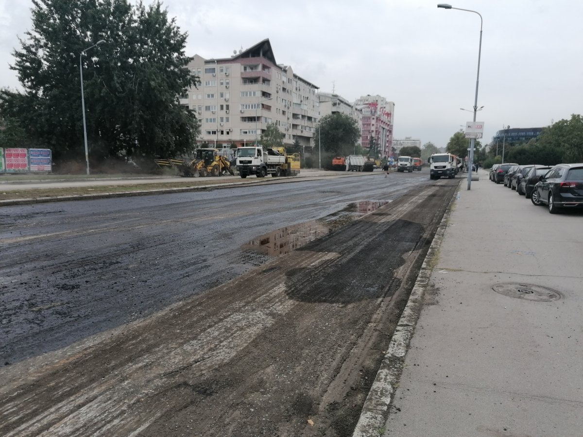

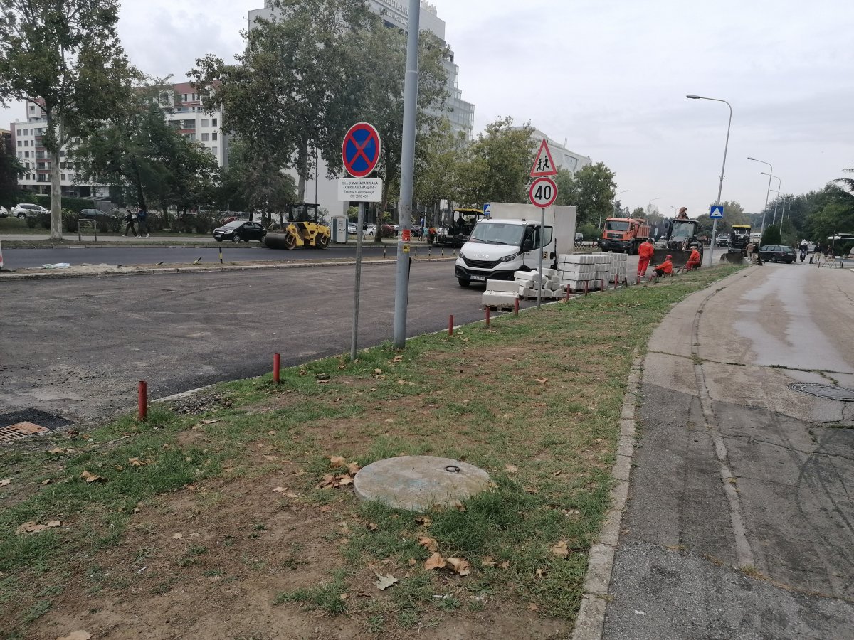

На новом асфалту у Булевару Николе Тесле има уздужних линија дуж средине коловоза и средине десне траке, као да ваљак није прешао довољно пута. У Трешњиног цвета је постављен завршни слој асфалта у смеру ка Булевару Николе Тесле, у супротном смеру ће, претпостављам, бити постављен сутра:
Kakvi su ovo novi ivicnjaci po gradu? Concrete Land propao, previse smo ih pljuvali po internetima?
