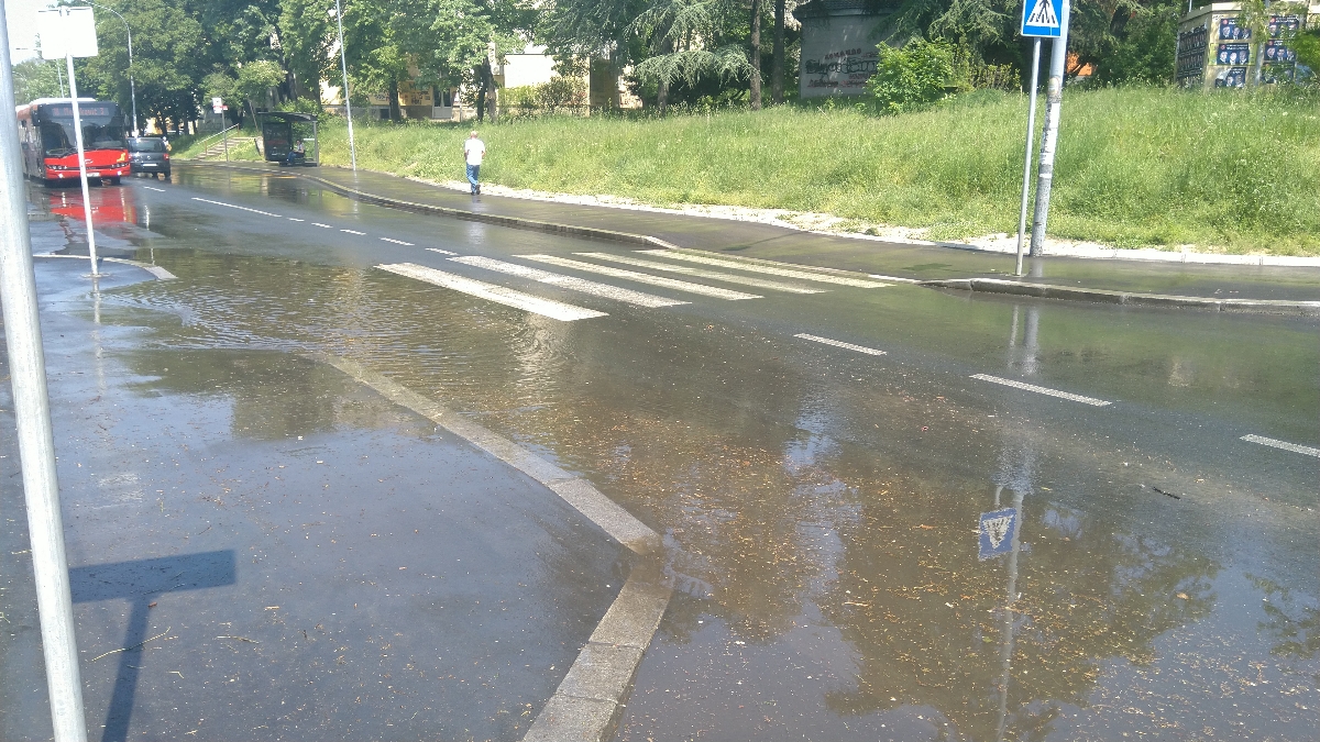

(In)Famozna sveze rekonstruisana Ulica Brace Jerkovic. Barustina nastala zacepljenim odvodom, blizu ugla sa Pive Karamatijevica, i dalje stoji i puni se vodom koja prska prolaznike kad god padne kisa ili Cistoca pere ulicu
Pogledajte prilog 135460
Grešiš, odvod nije začepljen, jer zapravo ni ne postoji. Idi*ti su zaboravili slivnike u krugu od 100nak metara.
