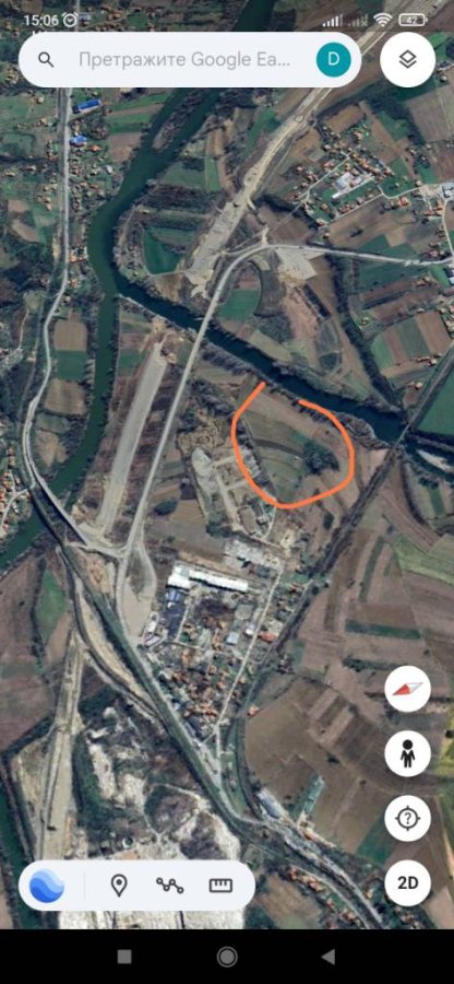

A znas li mozda sta se radi na obali Ibra, tamo ispod Milikica? Prosao sam juce vidim ima dva krana, kamioni neki, masine. Probao sam da obelezim, recimo tu negde. Mozda i nema veze sa AP?
Esit: sad vidim da sam obelezio malo vise u desno. Odnosno uzvodno. Deluje mi da je ipak malo nizvodno, prema AP
