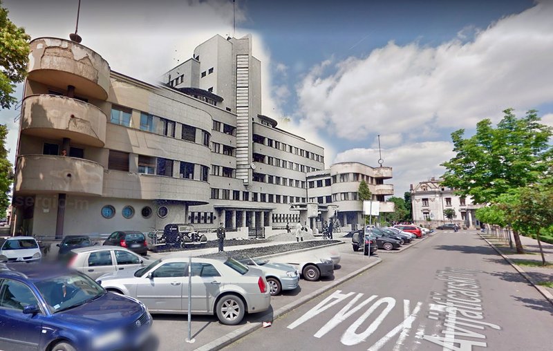

Komanda Vazduhoplovstva u Zemunu - obnova

Korak ka rekonstrukciji zgrade Komande vazduhoplovstva u Zemunu - Raspisan tender za projektanta
Zavod za zaštitu spomenika kulture Grada Beograda raspisao je tender za projekat rekonstrukcije zgrade Komade vazduhoplovstva u Zemunu, koja je oštećena u NATO bombardovanju.
Predmet nabavke je izrada kompletne projektne dokumentacije za rekonstrukciju ovog zdanja koje uživa status spomenika kulture.
- Zgrada Komande vazduhoplovstva površine 15.000 m2 sagrađena je 1936. godine, prema projektu arhitekte Dragiše Brašovana, na mestu zgrada nekadašnje Vojne komande u Zemunu. Predstavlja jedno od najoriginalnijih dela arhitekte Brašovana značajno delo jugoslovenske moderne u periodu između dva svetska rata - istaknuto u tehničkoj specifikaciji tendera,
U planu je restauracija ili zamena stolarije i bravarije, sanacija fasade, termička i hidro izolaciju tavanice i krova, oluka i gromobranske instalacije, termička izolaciju plafona podruma, saniranje svih zidova u prostorijama u objektu, adaptacija sanitarnih čvorova i zamena podnih obloga, kao i izrada elaborata energetske efikasnosti i intervencije na elektroenergetskim, telekomunikacionim signalnim i termotehničkim instalacijama.
Procenjena vrednost posla je 18,2 miliona dinara, a tender ističe 4. avgusta.
Izvor: eKapija
