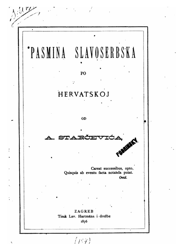

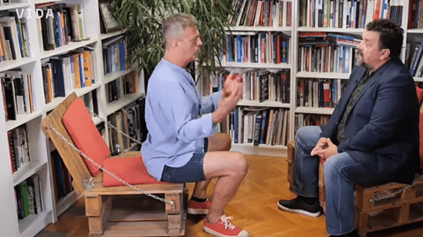

Izbori 2025
Napisao sam puno puta do sad pozitivno za Srbe.
Da smo top frajeri i da sam imao sreće da budem ovde rođen. Gde ćeš više.
To oko Mladića, to je kao za Izraelce sad, priznaj da bi Hamas uradio više i prodro dublje da mi nismo pobili ne znam koliko hiljada ljudi i od toga ne znam koliko dece.
On je za mene ratni zločinac, kao i Izrael trenutno u svojoj odmazdi nad Palestincima.
Hiber je posle vraćen, verovatno nekom jevrejskom vezom 😄 kod njega sam polagao obligacije, a kod Antića nasledno 🙂
Ispada da ti znas vise o ustasama nego ja/bilo ko. Razumes se u istoriju, politiku, psihologiju, ekonomiju... ima li negde da si slab,npr.zene i kola? :) r
jos da dodam da sirinu svog znanja nikad nisam uspeo da nesto narocuto unovcim. A radio sam: od nasih instituta, zapadnih megakorpiracija, zapadnih malih firmi, domacih firmi i sada na kraju kao preduzetnik.
Ako posmatramo raspad Jugoslavije, sa sigurnoscu mogu da tvrdim da je Milosevic prvi poceo. Jos dok je bio komunizam. Naravno, sa pojavom Tudjmana oni su poneli pola krivice, ali do tada Milosevic je snosio najvecu krivicu.
Secam se te sprdnje i ponizavanja ostalih naroda, tog uzbacivanja sistema iz ravnoteze, sabotiranja saveznih organa od strane Srbije.
Stav je bio: Mi smo preziveli genocid u NDH, mi smo krvarilinu I sv ratu, sada imamo prava da bue kako.mi hocemo. U stvari, Milosevuc je bio shvatio da je nacionalna homogenizacija super za licnu vlast.
Sve zrtve bile su uzalud.
Ma hajde molim te.
Daj mi neke snimke 1971., ili ranije iz Beograda u srpskoj verziji Savke Dapcevic Kucar i sl. Maspok i bugojansku grupu. Daj neke proteste gde Srbi hoce da izadju iz tamnice naroda.
Srbi najlojalniji jugoslaviji i zavedeni ko klinac na jeftin parfem prostitutke.
Hrvati su samo cekali pogodan tajming da se odvoje. Mi smo sanjali i tumarali u magicnim sumama bratstva i jedinstva. Da je ta zemlja bila vestacka, to ti govori da je samo 5% stanovnistva izjasnjeno kao Jugosloveni na popisu. Zasto nisu kao Francuzi? Kao Madjari? Kao Austrijanci?
Gde bi domicilan narod bio vecina. Vestacki smo sklepani i brzo smo se raspali. Sve sto je kuso, znamo i kako traje.
Već su spali na ispod margine koja je bila predviđena za upotrebu pisma, tj tzv "dvojezičnih tabli" iliti ploča ako ti je draže...
35% ili 30% zaboravio sam.
Zaboravio si na "Oj Pazaru novi Vukovaru, oj Sjenice nova Srebrenice!" I to prilično sam siguran, namerno, da bi dobrim ljudima poput mene oduzimao slobodno vreme za još jedan post u kome će ti argumentovano kontrirati.
Šta li se još peva na srpskim svadbama kad video kamera nije uključena mogu samo da zamislim.
Истина, има та песма, Ја сам рођен ђе џамије нема, или була, гара од бивше групе Жаре и Гоци, али се ради о једној изведби уживо и није део фолклора свадби већ се пева некад на тим избегличким прелима. Ја сам је једном чуо уживо на Бусијама пре 10 година. Слабо знају иначе генерално певачи те хушкашке песме, а још слабије желе да их певају. Био сам баш на свадби у Брчком прошлог лета, било 800 људи под шатром, али није било крајишке музике, од босанских класика, Ханка, Халид, Мерлин и Милош Бојанић. Ако и буде нека таква песма, буде нешто типа Нема раја без родног краја, Двор далеко или Препелице, зависно од тога о ком крају БиХ и Хрватске се ради.
Plovi mala barka 😄 Joj kako si naivan maleni trol... 😄 Znači celo nedeljno popodne mi oduze... 🙂
Nije baš da im je samo aplaudirao. Od ljubavi do mržnje je tu bilo. Seti se kako je na tviteru nazvao tamošnje organe reda i koju je kaznu zbog toga popio. Koliko znam on se u Zadar više ne vraća. 😆
Ako te mrzi da gledaš ceo intervju evo ti kratka verzija kako je prošao na letovanju u Hrvatskoj.
Pogledajte prilog 181082
Гуглао си малу барку на јутјубу па упао у заразни вртлог хитова из продукције Супер тон? 😄
Истина, Сергеј се жестоко покачио са редарственицима. Испратио сам тај случај. Ал сећам се пре кад је молио Ватрене да не славе са Томпсоновим хитовима.
Наши спортисти су ту коректни, најекстремније што буде је по која песмица од Данице Црногорчевић, а углавном иду актуелне ванила песме, пошто сви смо браћа балканци, МЦ Стојан crew.
Распад Југославије почео је још од када је створена прва заједничка држава.
Док смо ми у то ушли јер смо заиста у то веровали други су ушли јер им је то у том историјском тренутку од свих лоших опција које су на столу из њихове перспективе то била најмање лоша.
То отворено говоре и многи хрватски историчари.
Наравно да су и у једној и другој Југославији сви народи тражили и доживели своју афирмацију а Југославију видели као пролазну станицу до својих националних држава.
Све друге приче су само тражење оправдања.
Ако ћемо реално, сам Туђман је отворено рекао да рата не би било да га Хрватска није желела.
Само ратом је могла да добије независност и да "реши српско питање", нешто са чиме су и Туђман и богами и његови претходници били опседнути.
Везивање националности за генетску чистоћу не функционише осим код екстремно ретких, изолованих острвских држава попут Исланда или Јапана а ни тада ситуација није ни близу чисте тако да је свако помињање генетике илузорно за овакву дискусију. Цео југословенски бућкуриш је епилог мешања Словена и староседеоца.
Што се историје тиче, Хрвати имају иста права као и Срби да се позивају на прасловенско порекло будући да су Срби, Хрвати и Бугари (?) једина словенска племена чији је идентитет опстао и након досељавања на Балкан. Чињеница јесте да се један део Срба утопио у Хрвате (углавном Срби католици) али то је последица *****ске српске политике тог времена коју и дан данас одржавају радикали, двераши, заветници и њима слични. То не значи да не постоји хрватски народ. Да је та логика смислена не би требао да постоји ни српски народ узимајући у обзир колико је ситних народних мањина делимично или потпуно утопљено у њега (Шопи, Цинцари, Буњевци, Роми, Власи, Горанци итд.)
U principu si potvrdio ono što sam napisao, da, najviše autohtonih i Slovena (kod nas najviše i u nekim predelima Stare Hercegovine i preko 50%, ali u proseku oko 30%), ali i 30% drugih, to se malo razlikuje geografski. Jesmo svi heterogeni bućkuriš, mada smo mi homogeniji, kod svih Srba se može izdvojiti dominantna haplogrupa koja se, između ostalog, nalazi i tamo gde su zajedno živeli Srbi i Hrvati, dakle znamo da su to sad veliki Hrvati (uzgred upoznao sam na nekoj slavi familiju Arijana Komazeca, čistokrvni Srbi svi bez greške sa obe strane), ali ne i tamo gore prema severu i Zagorju, što i objašnjava donekle unijaćenje. Primorje da ne spominjem, pogotovo sever.
Istorijski na ovim prostorima, 1 narod nije bio u jednoj državi/vidu organizovanja, a i ne očekujem da genetski čiste nacije prave državu (šta reći za Amere, Australijance itd?), ali su mi smehotresne ove fake tvorevine, sa sve zaokruživanjem nacije stvaranjem novih jezika ili koristeći antičku kulturu npr. Tako da Kroasani možda i zaslužuju državu (i to ubedljivo najmanje od pobrojana 3 naroda), ali svakako ne u ovim granicama. To treba zahvaliti ovim našim prdonjama najviše. Kao što rekoh, savršen primer amnestije i još i nagrade posle ravno 50 godina! Bez obzira na sve, oni su svi skupa veliki kroasani (i ovi komunisti i ovi sad ne toliko prikriveni proustaški, tu ih ima slično), a kod nas i dalje pun Q autošovinista. Tačno će Vojvođanin postati nacionalnost. Mislim, može svako da se izjasni i kao Teletabis ako želi (distinkcija sa ovim teletabisima političkim)...
Sve ovo jeste istina, bez obzira što političari to koriste za jeftine poene i to najčešće oni kojima je to poslednje utočište (Semjuel Džonson). Slažem se da je jedna od većih grešaka bilo odbacivanje Srba drugih vera. Njihov kompleks je stvar sa kojom oni treba da se nose, neće pomoći ako im to nabijaš na nos, možeš da stvoriš samo nove Luburiće.
@Дошљак Ja ne razumem odakle volja da upamtiš sve te 'izvođače' 🙂 pored toliko kvalitetne muzike sa ovih prostora ti poimenice upamtio sve te skaradnosti... To dosta govori o tebi... Sem ako ne pratiš muziku generalno, pa te svaki najmanji segment zanima...
Nisam ništa od toga pretraživao. Nemam volju za tim. 😐
Dakle bilo je i kod nas nacionalne mržnje po svadbama, o tribinama da ne govorim.
Tacno je da su Hrvati imali Maspok i tacno je da su Hrvati manje bili lojalni Jugoslaviji, ali Maspok je bio suzbijen i mnogi su se nasli u zatvoru.
Srpski komunisti nisu pokusalu kada je trebalo da zastite interese Srba nego su se uluzivali Titu. Recimo, kada je Rankovic bio smenjen, srpski komunisti su za razliku od Rankovicevih neprijatelja iz Slovenije i Hrvatske zahtevali sudjenje i zatvor.
Srpski predstavnici su se uluzivali Titu koji je balansirao. Posto se Srbi nisu bunili nista nisu ni dobili. Kao i danas.
Milosevic je neiskreno i zbog licne vlasti krenuo da menja stvari na Kosovu. Frustracije Srba su iskoriscene za propagandu. Srbi su odjednom postali nebeski, izabrani narod. Kao Jevreji danas. Samo sto Srbi ne kontrolisu vladu SAD.
@MC_
Jel istina da su najveće ustaše zapravo pokatoličeni Srbi. Oni najgori među Hrvatima ispadoše Srbi?
Маспок је могао да буде сузбијен док је постојао једнопартијски систем и "чврста рука", да не кажем аутократија или диктатура.
Једино у таквим условима је могла да функционише.
Чим је "чврста рука" попустила оно што је вештачки створено се распало.
Нису се Хрвати сетили и пожелели да изађу из Југославије због Милошевића, он им је дошао само као добро оправдање.
Жеља велике већине Хрвата и њихове и политичке и културне елите за националном, етнички што хомогенијом државом старија је и од Тита и од Милошевића, чекали су погодан историјски тренутак да то постигну и постигли су.
Politicari iz Srbije generalno, skloni su lazi i prevari. Skloni su i lopovluku.
Mislim da to svi znamo.
Zbog toga su manje sposobni od ostalih i nisu u stanju konzistentno da slede opsti interes. Tu je koren problema.
Dok je zivotinja zdrava, lesinari je zaobilaze.
Nedavno sam citao o peopasti srpskih regruta iz 1915. To su bili decaci od 16 i 17 godina kohe je srpska vrhovna komanda resila da vodi sa sobom preko Albanije jer su im trebali kao rezerca, buduci vojnici. Samo sto im nisu bili ovezbedili hranu , odecu i obucu pa je od 40000 ostalo zivih oko 10000. Sve zbog ambicija pukovnika Apisa.
@MC_
Jel istina da su najveće ustaše zapravo pokatoličeni Srbi. Oni najgori među Hrvatima ispadoše Srbi?
tesko je reci. neki su bili, kao Luburic. tesko je reci da je to pravilo. Ali najgore ustase su bile iz mesovitih, dinarskih krajeva.
Pomenuti I Jakovljevic kaze da nije naisao na koljaca Zagorca.
@MC_
Jel istina da su najveće ustaše zapravo pokatoličeni Srbi. Oni najgori među Hrvatima ispadoše Srbi?
Нажалост, један део.
Конвертитство је јако опасна ствар и "занимљив" феномен.
Рецимо, Анте Старчевић, човек који је међу првима распиривао србофобија у хрватском друштву је од покатоличених Срба их Херцеговине а мајка му се звала Милица, прешла на католичанство удајом.
Лубурићи су пореклом са простора старе Херцеговине, Дробњака, данашња Црна Гора, један део у Херцеговини се покатоличио и тиме похрватио.
Код конвертитства је често случај да конвертити постају "већи католици од папе"
Било је још мање познатих случајева.
Или, рецимо, још раније, Јован/Јанош Дамјанић, човек који је рођен у православној српској породици је 1848/49. командовао мађарском армијом која се тукла са нашима у Војводини и добио надимак "србождер".
Otac domovine dr. Ante Starcevic - Srbe nije priznavao kao narod nego ih je zvao pasmina Slavoserbska, bosansko-hercegovačke muslimane smatrao je sastavnim dijelom hrvatskog naroda, a Slovence je nazvao alpskim Hrvatima.
Ima i knjiga na scribdu:
Kad vec pisemo o ovome... jesu Slovenci narod ili nacija? Jel znaju ljudi ovde kako se ta "drzava" ili reon zvao pre 200 godina? :)
Za Hrvate oni su alpski hrvati, za Srbe oni su alpski srbi.. interesantno :)
tesko je reci. neki su bili, kao Luburic
Рецимо, Анте Старчевић, човек који је међу првима распиривао србофобија у хрватском друштву је од покатоличених Срба их Херцеговине а мајка му се звала Милица, прешла на католичанство удајом
Dvojica najgorih ustaša su znači Srbi.
A ispada Zagorci skroz čisti i Čakavci, to je valjda ta izvorna, prava Hrvatska... a ovi što su se klali sve Srbi među sobom (Srbi pravoslavci, Srbi katolici i Srbi muslimani).
Ajde razumem da se otimamo o Ruđera Boškovića i tako neke... Možda je i Marko Polo bio Srbin, ali o Luburića i Starčevića.
No, možda je vama istina draža, pa makar išlo na štetu Srba, mora se reći kako jeste i čije je stvarno poreklo. Nije bitno kako se taj izjašnjava sam za sebe, dodaj ga u Srbe, makar bio ustaša. Samo da nas je više od njih. Tako to deluje.
Dvojica najgorih ustaša su znači Srbi.
A ispada Zagorci skroz čisti i Čakavci, to je valjda ta izvorna, prava Hrvatska... a ovi što su se klali sve Srbi među sobom (Srbi pravoslavci, Srbi katolici i Srbi muslimani).
Ajde razumem da se otimamo o Ruđera Boškovića i tako neke... Možda je i Marko Polo bio Srbin, ali o Luburića i Starčevića.
No, možda je vama istina draža, pa makar išlo na štetu Srba, mora se reći kako jeste i čije je stvarno poreklo. Nije bitno kako se taj izjašnjava sam za sebe, dodaj ga u Srbe, makar bio ustaša. Samo da nas je više od njih. Tako to deluje.
Погрешно.
Били су Срби пореклом али су или они или њихови преци одлучили да то више не буду и да постану неко други негирајући своје порекло и развијајући мржњу према ономе што су некада били.
То је једна од особина конвертита, негација онога "старог" у себи и жеља да се додвори "новом" идентитету уме да доведе до тога да почне патолошки да мрзи оно "старо" од чега подсвесно не може да побегне.
Зато је конвертитство толико опасно и ту не мислим само на оно када неко промени веру него и на оно "срамота ме је што припадам овом народу" и слично.
@Noki
Pa, vidiš, u Drugom ratu su se najgore poklali Crnogorci među sobom - bilo ih je pola-pola, jednih i drugih, i ne zna se ko je bio gori. Dolazio Moša da smiruje Đilasa da ne ubija ljude bezveze. I neke Italijane poklaše na pravdi boga, pa im ovi skršiše ustanak (jedini koji su Italijane motivisali na rat).
A Crnogorci su... jbg.
Ide nam to.
СФРЈ се распала на брионском пленуму 1966. године који је био класичан државни удар од стране Тита. Тада је федерализована служба (након што су глупи црвени Срби урадили сав прљав посао за црвене усташе и то тако што су се до краја обрачунали са српским фактором након претрпљеног геноцида). 1974. године конфедерални распаднути статус је само формализован и дат правни оквир за потпуни распад по авнојевским усташким границама.
Ови избори су потпуна фарса из два кључна разлога:
- Србија као држава постоји само формално. Де факто ово је колонијална провинција без икаквог правног поретка
- Сам назив опозиционе коалиције у себи носи молбу да не дође до икакве промене и да се случајно не нађу на власти у тренутку коначног решења српског питања на Косову.
Сељаци су у Баваништу показали како се делује и мислите да опозиција није свесна да би врло лако узели већину да се организују и на том таласу збаце ову снс кулу од карата?
Наравно да знају али не пада им на памет да дођу на власт кад треба косовска прича да се затвори.
И тако долазимо да мени јако забавног процеса у виду надметања СПН-а и грађанства ко ће бити ретардиранији. Први се труде да што више сами себе саботирају и буду што анемичнији а други упорно одбијају да прихвате реалност на терену и слепо прате прве.
И овде на форуму, имамо верујуће који преносе статусе са твитера као неке валидне ставове опозиције.
Да су људи иоле политички писмени знали би да је управо став на твитеру доказ да исказано неће бити испуњено јер се ради о класичном анестезирању грађанства и скидању одговорности.
@Noki
Najcistiji Hrvati su oko Zagorja, koji pricaju ekavicom. Ujedno, jedni od najnormalnijih naroda koje sam upoznao, bez ikakvih kompleksa. Prosto ti bude milo da se druzis sa takvim, izvornim Hrvatima.
Onaj ko ne poznaje istoriju dobro, zna da je zapadna Hercegovina pocela s katolicavanjem u 16. veku. Iz tog reona su izasli najludji Hrvati i najludji Srbi. Spremni na sve i svasta, na klanje i ubijanje i dokazivanje kome god da treba.
СПН и није једина
СФРЈ се распала на брионском пленуму 1966. године који је био класичан државни удар од стране Тита. Тада је федерализована служба (након што су глупи црвени Срби урадили сав прљав посао за црвене усташе и то тако што су се до краја обрачунали са српским фактором након претрпљеног геноцида). 1974. године конфедерални распаднути статус је само формализован и дат правни оквир за потпуни распад по авнојевским усташким границама.
Ови избори су потпуна фарса из два кључна разлога:
- Србија као држава постоји само формално. Де факто ово је колонијална провинција без икаквог правног поретка
- Сам назив опозиционе коалиције у себи носи молбу да не дође до икакве промене и да се случајно не нађу на власти у тренутку коначног решења српског питања на Косову.
Сељаци су у Баваништу показали како се делује и мислите да опозиција није свесна да би врло лако узели већину да се организују и на том таласу збаце ову снс кулу од карата?
Наравно да знају али не пада им на памет да дођу на власт кад треба косовска прича да се затвори.
И тако долазимо да мени јако забавног процеса у виду надметања СПН-а и грађанства ко ће бити ретардиранији. Први се труде да што више сами себе саботирају и буду што анемичнији а други упорно одбијају да прихвате реалност на терену и слепо прате прве.
И овде на форуму, имамо верујуће који преносе статусе са твитера као неке валидне ставове опозиције.
Да су људи иоле политички писмени знали би да је управо став на твитеру доказ да исказано неће бити испуњено јер се ради о класичном анестезирању грађанства и скидању одговорности.
Па СПН и није једина опозициона коалиција. Ја не знам како ти замишљаш да се ова власт смени ако не изборима. Једини јавном мњењу валидан повод за масовне насилне демонстрације против власти јесте крађа на изборима. Ево шта ако ти и још неколико стотина хиљада или милиона људи сличних теби ипак одлуче да изађу на изборе и да бар покушају да смене ову власт? Можда онда СНС, СПС и мањинске странке не добију већину.
Избор формалног колонијалног управника је за мене потпуно тривијална ствар.
Додуше, тај процес је добар за добијање пресечног стања у друштву
Ову итерацију изборне фарсе ћу да памтим по томе што смо дошли до тога да је један Вук Јеремић најрадикалнији десничар на политичкој сцени Србије и што су љубитељи НАТО-а оформили коалицију "Србија пртив насиља".
