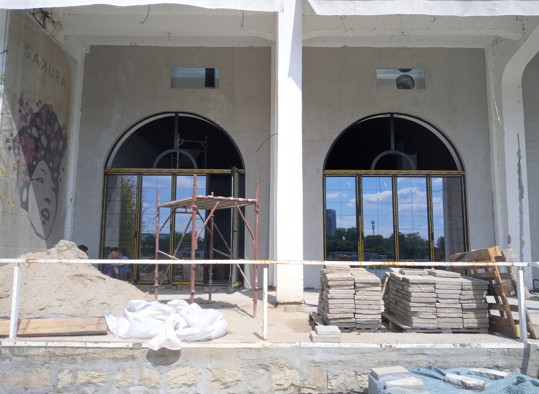

[url=http://beobuild.rs/forum/viewtopic.php?p=840777#p840777:2vrmqq8n je napisao(la):
Дошљак » Sun Apr 11, 2021 11:29 pm[/url]":2vrmqq8n]Ko им дозволи оне лукове...
Ko su vlasnici? Pa zar ovaj objekat nema ni minimalni nivo zastite?
Gazi Bengazi
Učlanjen(a)
07.07.2016.
Poruke
688
Pohvaljen
1.833
Lokacija
Novi Sad
[url=http://beobuild.rs/forum/viewtopic.php?p=840799#p840799:z21ywc6n je napisao(la):
Babyaardvark » Pon Apr 12, 2021 1:50 am[/url]":z21ywc6n]
[url=http://beobuild.rs/forum/viewtopic.php?p=840777#p840777:z21ywc6n je napisao(la):
Дошљак » Sun Apr 11, 2021 11:29 pm[/url]":z21ywc6n]Ko им дозволи оне лукове...
Nije mu niko dozvolio te lukove niti mu moze dozvoliti. Gradi na bezobrazluk.
Beton hala nije zasticeno kulturno dobro ali je objekat koji je pod predhodnom zastitom i kao takav je u nadloznosti Zavoda za zastitu spomenika kulture.
Zakon o kulturnim dobrima u delu o dobrim akoje uzivaju predhodnu zastitu kaze:
Član 36
Sopstvenik je dužan da:
4) pribavi uslove za preduzimanje mera tehničke zaštite i pribavi saglasnost nadležne ustanove zaštite za preduzimanje mera i radova na dobru kojima se mogu prouzrokovati promene izgleda, oblika ili namene dobra ili povrediti njegova svojstva.
Pravo koriscenje Beton hale od 2009 godine ima grad. Tako da je u ovom slucaju grad "sopstvenik". Zakupac nikako ne moze da izvodi radove koji menjaju izgled. Osim ako ne izvodi po nalogu grada, a grad je dobio dozvolu od zavoda za zastitu spomenika kulture. Svako narusivanje izgleda Beton hale od strane zakupaca je na dusu inspektora.

Ako ovo neko ne priavi, krece odron i lavina "sopstvenickih" bezobrazluka. Ne sahvatam mozgove tih likova, pa toj zgradi jedino ti prozori i daju šarm. Osećam se nemoćno jer nisam u Srb
milanobelgrade
Učlanjen(a)
24.02.2010.
Poruke
994
Pohvaljen
1.934
Lokacija
Звездара
Није ово први у низу кафића који почиње да одудара изгледом...писано је већ на овој теми, а пошто је прошли пут прошло...овај пут прошло...свака следећа измена ће бити све већа и бахатија...

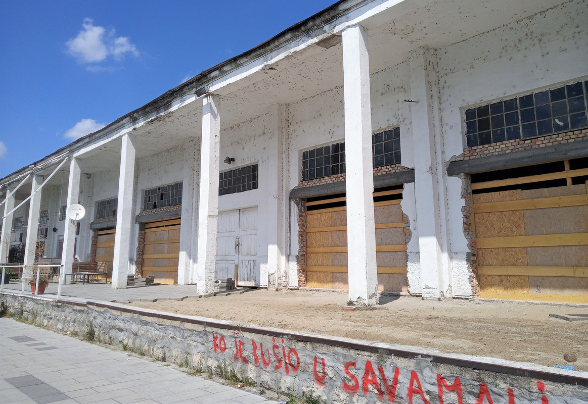

Проблематичан је и онај "пословни простор" на спрат на почетку Бетон хале код крана који поприлично одудара изгледом. Ово почиње да личи на вашар.

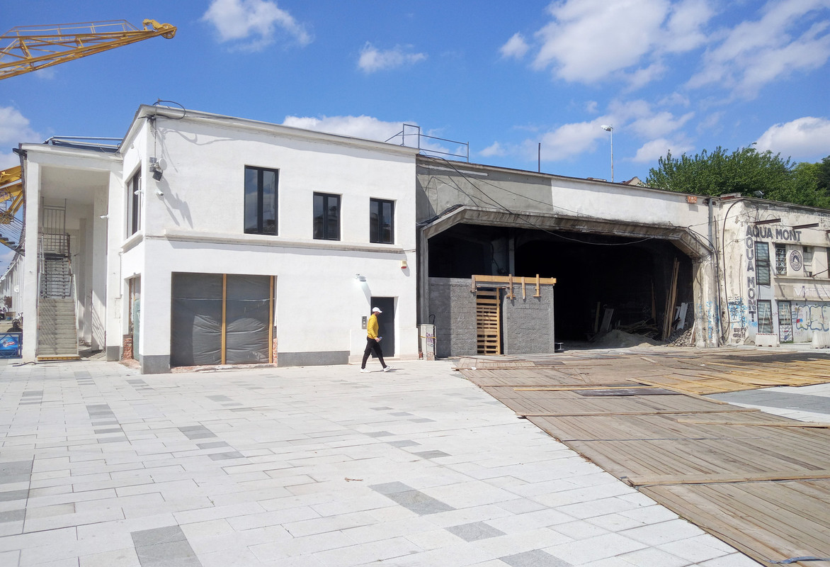

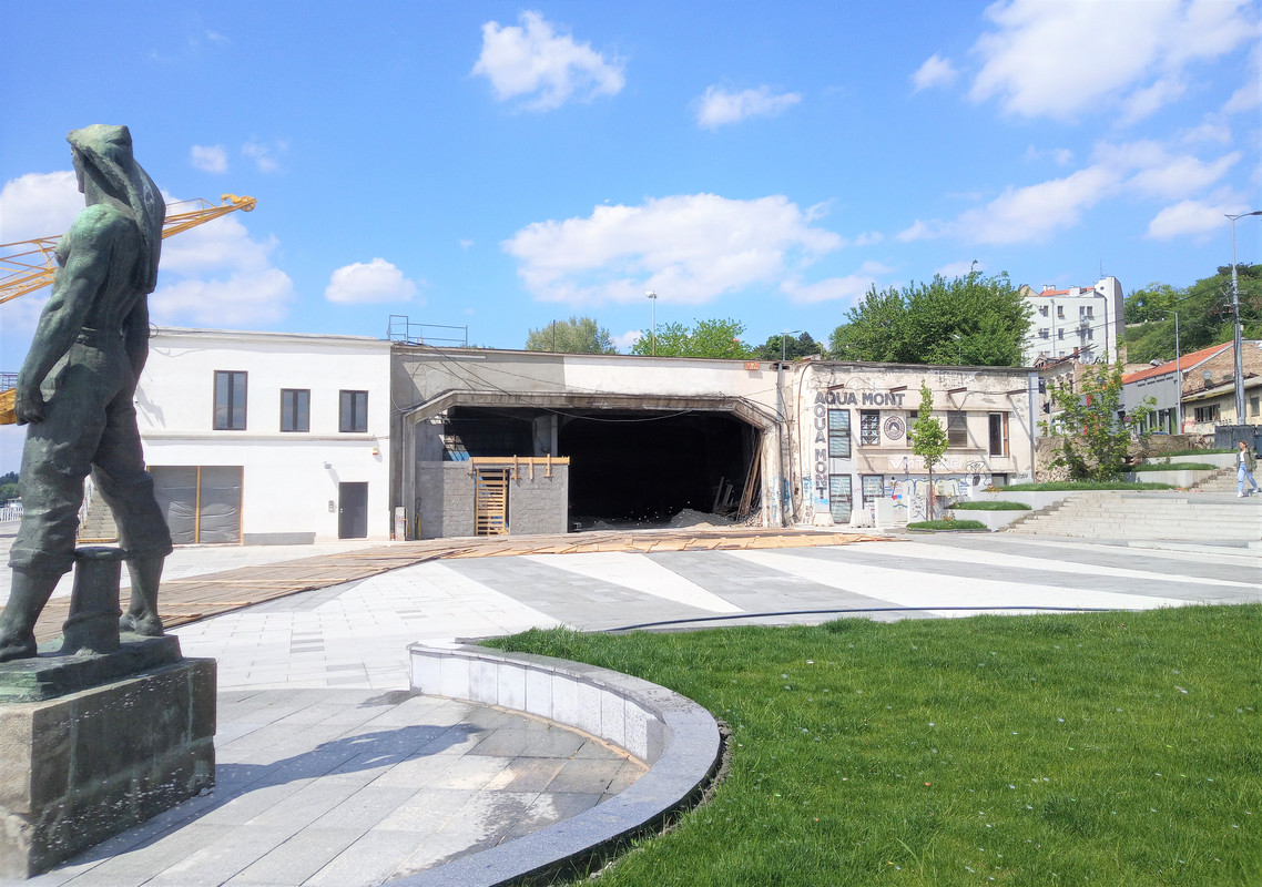

Kakvi se ovo radovi izvode na ulazu u tunel u Beton hali?
    221,7 KB · Pregleda: 3.578
    185,1 KB · Pregleda: 3.564
    272,2 KB · Pregleda: 3.572

Зато ју је требало уклонити и тај део придодати калемегданском парку. Као и непарну страну Тадеуша Кошћушка до Дунава са друге стране.
Дошљак
Učlanjen(a)
31.10.2014.
Poruke
22.397
Pohvaljen
31.663
У суштини сад могу цео тунел да зазидају, само да се побрину за естетику да то личи на нешто.

Ни сам тунел више нема сврху ни смисао од како је укинута пруга. Сад треба осмислити како ти портални делови да се смишљено зазидају са обе стране. И ове лукове обавезно вратити на оригиналне прозоре, а господа нек унутра ставе гипс да глуми лук ако им је до тога баш стало.
vucko
Učlanjen(a)
20.04.2008.
Poruke
21.398
Pohvaljen
14.660
Lokacija
Zvezdara
Da li postoji neki građevinski inspektor u gradu? Tunel je pregrađen a i menjaju izgled Beton Hale koja je zaštićena.
Dice
Učlanjen(a)
16.06.2020.
Poruke
251
Pohvaljen
419
Bolje da zatvorimo ovaj ulaz u tunelu pa nek mafijaši rade šta hoću tamo unutra...
