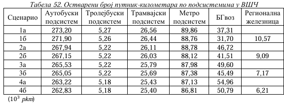

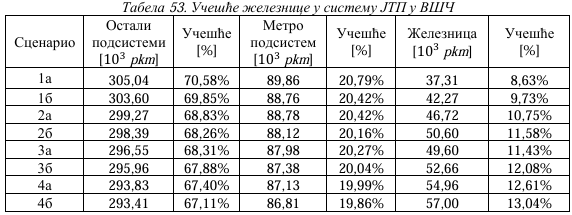

Јако ми је чудна процена да воз може да повуче просто тако 12-13% путника, у условима у којем су многе станице очајно интегрисане, иако је у близини доста садржаја и јако оптерећен улични јавни превоз (Крњача, Раковица, Земун, Прокоп најгори примери).

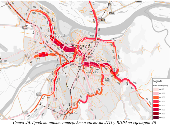

Укратко, ако сам те добро разумео, неко ти је дао Визум у којем су већ унесени подаци за цео Београд са околином, а ти у истом ништа ниси мењао, осим што си појачавао ред вожње?

Односнно, Визум симулатор захтева цео систем штеловања везано за техничке карактеристике возова, сигнализације, колосечне ситуације у станицама... (ако су она уопште могућа). Ја сам за свој дипломски рад моделирања једноколосечне пруге користио своје алгоритме, тестирао свој ред вожње са убаченим поремећајима са постојећом и са унапређеном сигналном опремом, и изводио закључке. Прагове осетљивости у односу на политику квалитета по 17 критеријума сам сам изучавао, и вршио хајдучко-илегална истраживања (анкетирања), после завршетка студија, док је, рецимо, Ипсос имао само 10 критеријума. А и узорак је одређивао преко полног органа. Мислим да Ипсос професионално ради само за СНС, остало преко оне ствари. Знам, јер сам преко задруге радио анкетирање путника, а паралелно сам држао своју анкету, где се одговарало на питања онако како сам их ја дефинисао.
