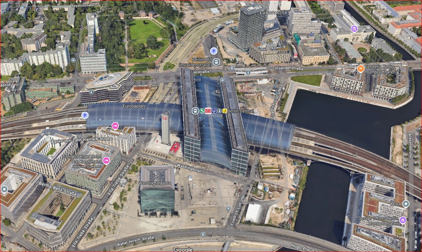

Ono što bi moglo na komandi je kao glavna u Berlinu samo mora da se modifikuje i prilagodi konkretnoj lokaciji. Nema tipskog rešenja. U Berlinu dosta stanica je iznad zemlje na mostovkoj konstrukciji. To bi sad moglo da se uradi slično pa da se Franš približi komandi. Samo treba napraviti pasarelu između pruge i onog pešačkog dela gde se ide od tramvajske stanice ka stepeništu za autobusku na autoputu ka konjarniku. Naravno ne ovako ogromno, mnogo sklomnije. Ali ovo je primer gde se susreću različiti tipovi železnice u jednoj tački, na više novia, i putnicima je omogućen lakši transfer.

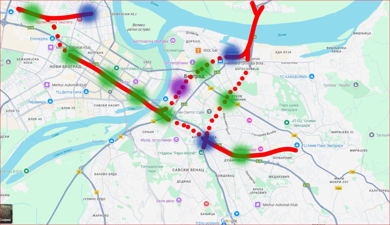

Ovo je moja ideja železničkih pravaca. Ali je nikada nisam dalje razvijao od ovog poteza pošto za ozbiljan predlog mora velika analiza gustine naseljenosti, tokovi kretanja stanovnika, ma svašta za šta nisam kompetentan i znam da bi bilo suludo time da se bavem. Ali to je neki pravac ukrštanja poteza istok - zapad - sever - jug koji bi bio povoljan sa sadašnjeg stanja za tokove ljudi u gradskoj železnici sa vezama za daljisnke vozove.
Crvena linija - nadzemno, crveno tačkasto - tunel, ljubičasto - glavna, plavo - manje stanice i za gradsku i za regio vozove, zeleno - stajališta gradske železnice.

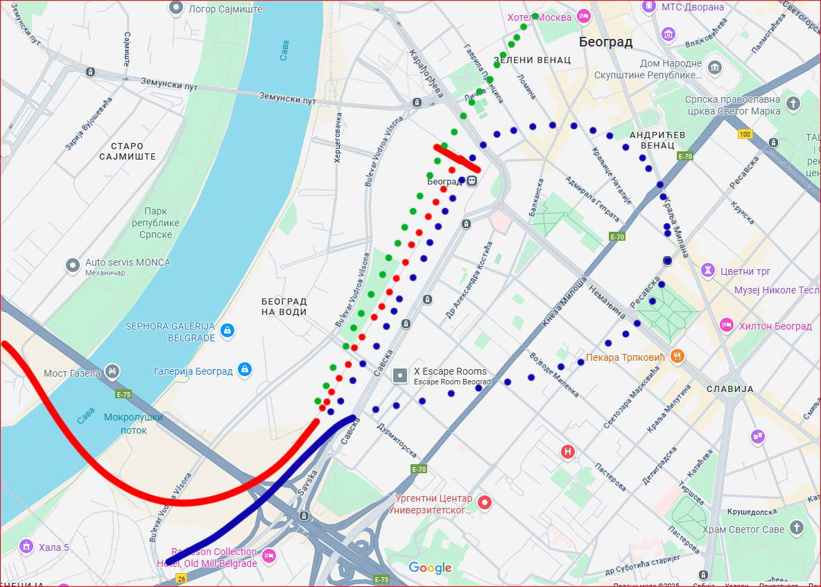

A evo i neke moje ideje kako je glavna mogla da postane prolazna. Samo da se ukopala. Crveni krajni koloseci za one koji terminiraju u BGu, dva plava desna se produže kroz tunel, naprave krug i nastave ka jugu, a dva zelena leva isto produže u tunel i nastave ka Dunav stanici i dalje na sever.
