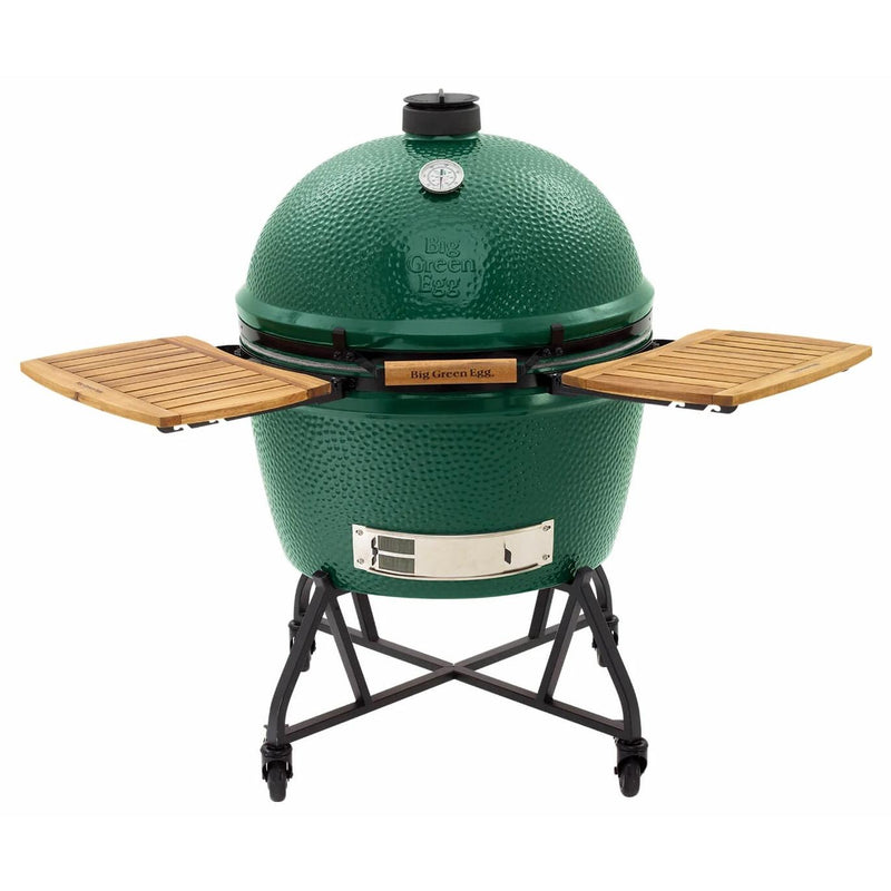

Ja volim DIY projekte, al za te svrhe ovo mi je favorit:
