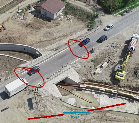

Напредују радови на регулацији корите Дибочајског потока који је пре годину дана однео мост на Смедеревском путу:
[url=http://beobuild.rs/forum/viewtopic.php?p=620699#p620699:g685cycr je napisao(la):
stf » 06 May 2019 07:47 am[/url]":g685cycr]Напредују радови на регулацији корите Дибочајског потока који је пре годину дана однео мост на Смедеревском путу:
Taj most je očajno spojen, uopšte nije izravnjen sa ostatkom puta. Tu će doći do skupljanja vode, a moguće i nesreća jer se pre toga svi zalete. Vrlo loše urađeno.
Па ако ниси приметио радови су и даље у току, нису завршени.
Послато са SM-G960F уз помоћ Тапатока
То је привремени слој док трају радови. Привремена девијација која се користила док је мост био срушен је била преблизу самом мосту те од ње нису могли да заврше десне потопрне зидове који држе прилазни насип мосту. Због тога је мост и привремено сужен а спојеви су улегли јер није било тог потпорног зида да држи подлогу пута. Када је мост пуштен и девијација уклоњена завршени су ти потпорни зидови и настављена је бетонажа корита.
Кад заврше са коритом, стабилизоваће насип и заменити асфалтни слој.
Primetio sam Šomi, vozim se tu često. Nadam se da će biti tako kao što stf kaže, mada se plašim da je most i dalje pod lošim uglom, te da novi sloj to neće dovoljno ispraviti. Mislim na ovo konkretno:
Ако помаже следећа фотографија:
