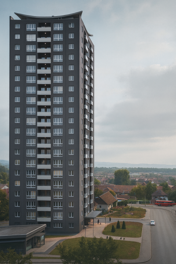

Ima prica da je soliter napravljen na groblju, pa se onda to povezivalo sa brojem samoubistava u istom (a ne zbog visine koja privlaci samoubice) Pa da je bacen tako u sredinu nicega, prvobitno bio planiran za ambasadore (bili su veliki stanovi koji su posle pregrdjivani, otuda ima onako deljene terase), pa je to propalo i da su se uselili cigani izneli parket, vrata i devastirali stanove. Uglavnom knjiga da se napise.

Molim Vas, molim Vas, na TURSKOM groblju, važno je napomenuti, što uopšte nije nemoguće, pošto su Turci na ovim prostorima bili do 1718. godine, a za njihovo groblje se danas zvanično ne zna, dok sue za dva stara pravoslavna zna.
Stara slika + ai. Mogu misliti kako su se Bezaninci osecali, imali su svoj W65 kod kuce :)
    851,2 KB · Pregleda: 155
