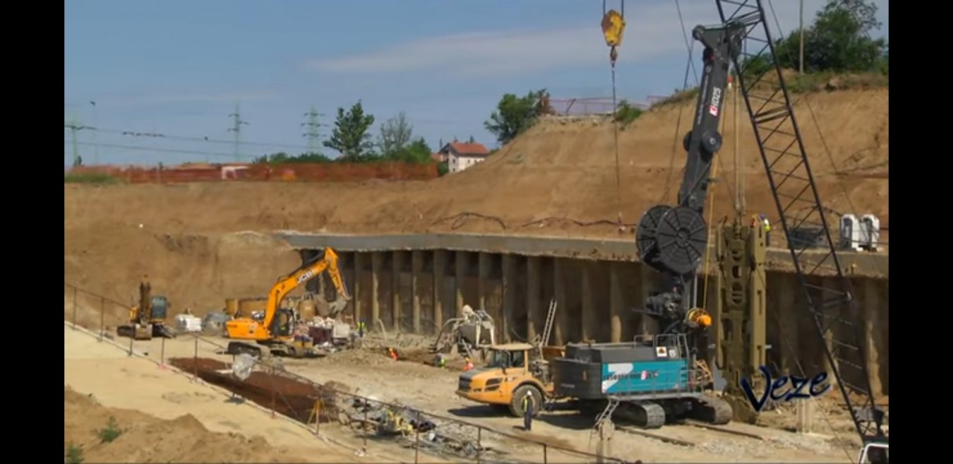

Na ovoj slici se jasno vidi koliko bi usek morao da bude kada se ne bi gradio tunel. Dodati na to još barem 5 metara visine tunela i gornje ploče. Kosine bi morale da budu pod dosta manjim uglom da bi se obezbedila stabilnost. Morao bi se rušiti postojeći most ka Avalskom putu i napraviti novi, daleko duži i viši. Kao i most kojim bi kružni put prelazio obilaznicu. Koja bi to rupčaga bila. I sve to bi se moralo praviti pod saobraćajem, kao i sada. Nadam se da je sada jasnije zašto se gradi tunel.
Daleko od toga da ne mislim da je tempo jako spor, kao i da sva imovinsko-pravna pitanja idu jako kilavo. Vidi se na snimcima da se ne rešava pitanje otpadnih voda na mestu gde bi tunel počinjao iz pravca Resnika. Ne sumnjam da bi se obilaznica mogla završiti do kraja godine kada bi se omogućilo mašinama i radnicima da napadnu ali kilavost naše birokratije se još jednom dokazuje.
Pogledajte prilog 137695
Ok....Da si sišao dole u rupu izgledalo bi još strmije. Pogledaj snimke iz drugog ugla iz koga brdašce izmedju kružnog i obilaznice ne stvara iluziju klisure. Čak i da se pravi taj novi nadvožnjak to je otprilike 6.8% materijala i vremena utrošenog za tunel. Ti vidiš rupetinu, ja gledam i tunel iz saobraćajnog tj bezbednosnog aspekta, smanjenje brzine itd. Da bih ti objasnio morao bih da crtam a ne vidim poentu da se dalje ubedjujemo.
PS Birokratija jeste kilava ali u ovom slučaju mi izgleda da oni jednostavno idu laganim tempom, rukovodeći se terminima završetka najslabijeg segmenta. Ako znaju (a znaju) da ovaj tunel neće biti gotov još 8 meseci, zašto žuriti. Projektni menadžment serbskoga tipa.

@Putnik78 imalo bi smosla to sto pricas da je ovo stenovito podrucje, medjutim, sa obe strane je zemlja i lako bi doslo do klizista. Mnogo manje kosine na Milosu Velikom vec klize i stvara se kliziste. Kada je u pitanju ovakav teren, mnogo je stabilniji tunel, jer kliziste nema gde da klizi, posto plafon tunela drzi obale. Druga stvar bi bila da je sa jedne strane obala ili reka, onda ni tunel ne bi zaustavio kliziste. Zato taj sistem nije mogao da se primeni u Grdelickoj klisuri.
